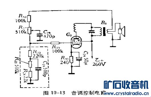

电子管磁带放大器
发表于 2021-2-19 22:30:50 | 显示全部楼层
      你用的可能是盒式磁带机,用电子管做放音放大器前级。这里要考虑:音频率响应、噪音比、谐波失真、输入阻抗。磁头阻抗,放音阻容低频补偿电路, 抗干扰电路。60年代学校的钟声810机电路图,企业的L601的放音电路中的频率赔偿电路与音调调节电路供参考,都是开盘机。

发表于 2021-2-20 16:34:49 | 显示全部楼层
以前试验过一次,开始用2级三极管放大,增益不够,后改用双6N2三极管组成串叠放大(增益相当于5级管),后面再加一级6N2三级管放大+6N2阴极低阻输出。磁带放大需要加均衡网络,普通磁带均衡参数为3180us+120us。试验开始用常规交流灯丝,底噪太大,后改用稳压直流点亮灯丝。再就是磁头信号很弱,需要很高放大增益,电路容易自激,布线需要注意。

     其实都是一样的,一个是晶体管,集成电路的,一个是全电子管的,因为你只是用于放音就不是胆石结合的了。放音就是一个放大器两者主要区别就是录放磁头,电子管的磁头只有几种(普通与专业应用)都是高阻抗的(忘了阻抗值)都由上海录音器材厂生产。晶体管磁头有进口的以及国内数十家生产,其中的也有高阻磁头 ,磁带60,70年代不大好买,不得已还买些纸底基的盘带。80年代一般家庭就用日本的砖头机了。
     盒带带宽3.81mm 。开盘机  6.25mm  常用大盘L=178mm。

发表于 2021-2-21 10:47:17 | 显示全部楼层
UFO3001 发表于 2021-2-20 20:07
于老师,6j1放大倍数是多少?
是不是电子管手册里给出了6J1的S与Ri,求μ?    公式:μ=S*Ri。
