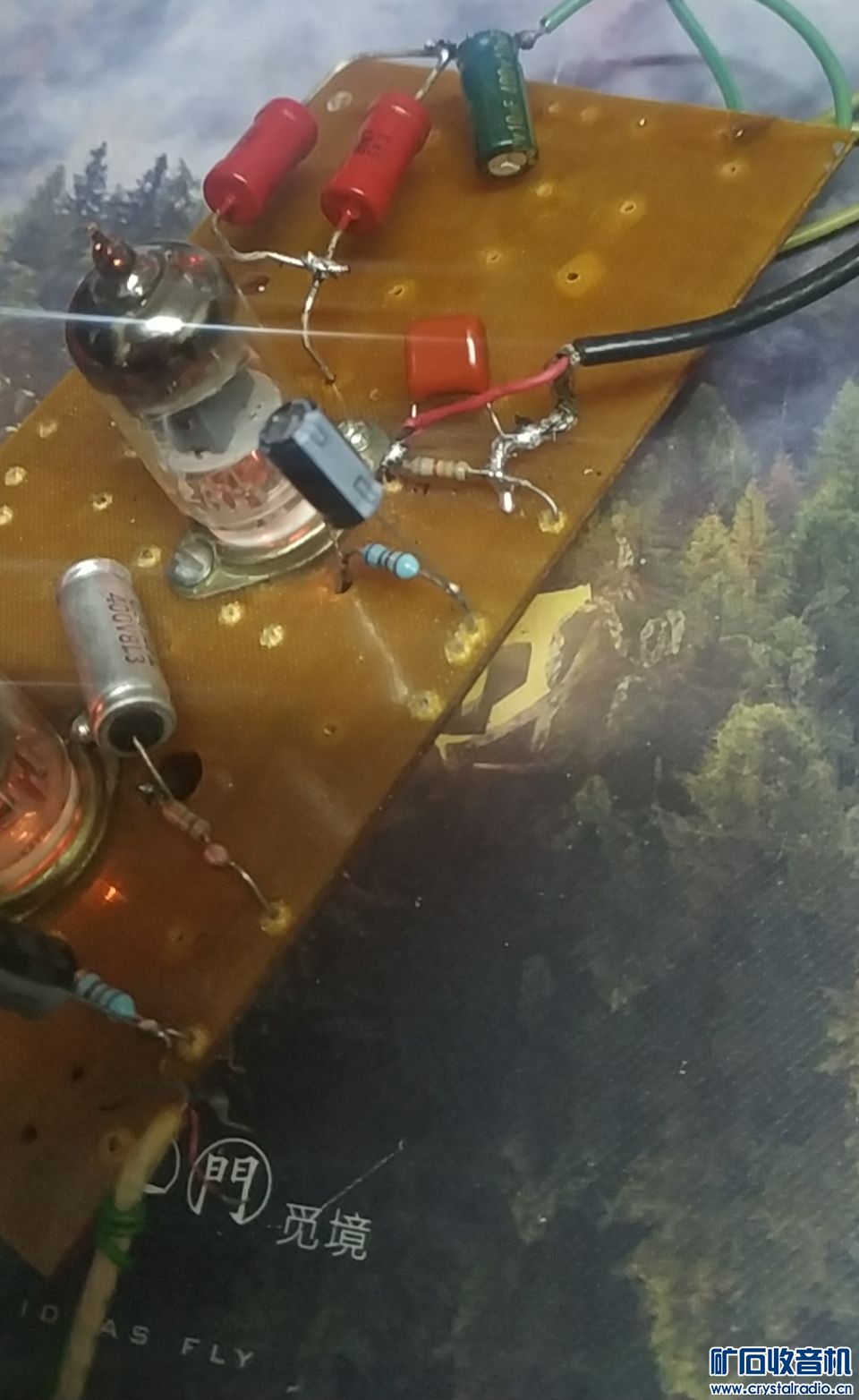

 楼主| 发表于 2021-2-16 19:11:21 | 显示全部楼层
照片来了

发表于 2021-2-16 21:03:32 | 显示全部楼层
有些混乱啊,是不是嗡嗡的

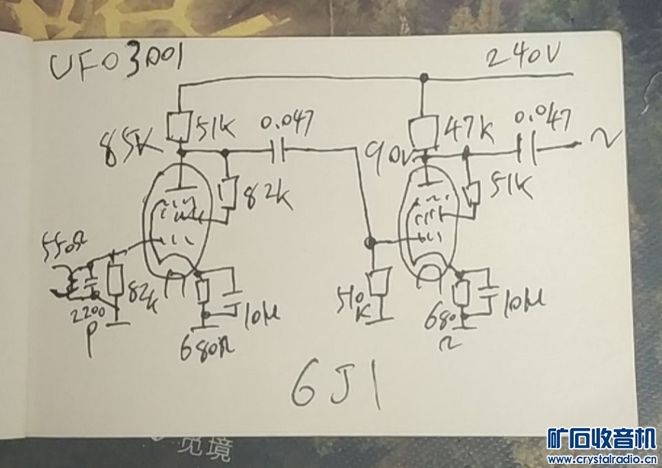

 楼主| 发表于 2021-2-18 14:37:16 | 显示全部楼层
有点嗡嗡响,用手扶着接地就没了
 楼主| 发表于 2021-2-18 14:42:01 | 显示全部楼层
图来了,哈哈😃
发表于 2021-2-18 15:35:02 | 显示全部楼层
UFO3001 发表于 2021-2-18 14:42
图来了,哈哈😃
没看到有均衡网络呢。
 楼主| 发表于 2021-2-18 20:22:44 | 显示全部楼层
老爷车 发表于 2021-2-18 15:35
没看到有均衡网络呢。
请老师画一个吧!我不知道还有均衡电路

发表于 2021-2-19 17:47:16 | 显示全部楼层
也想知道均衡电路怎么加,希望能见到大师的图
发表于 2021-2-19 17:54:03 | 显示全部楼层
你按601开盘机的电路做就行
磁头阻抗可能不一样,自己变换一下
