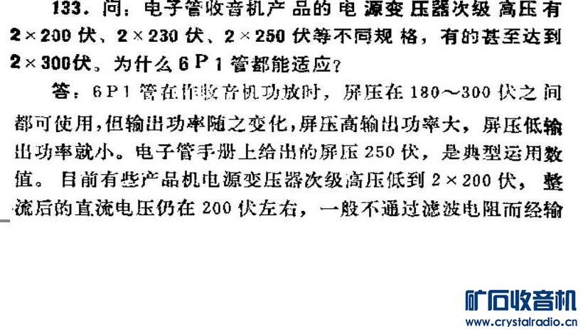

问一下大佬,6P1在150V下,内阻大概多少啊,我看手册6005电子管180V时电流29ma,内阻好像5.5K,输出2W,6P1和6005好像参数差不多。
发表于 2021-12-29 08:13:44 | 显示全部楼层
看到有些人说7.5K,然后也看到有人实践用3.5K的

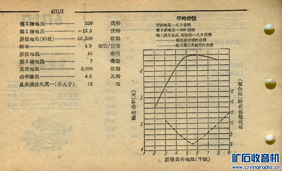

 楼主| 发表于 2021-12-29 08:44:26 | 显示全部楼层
那是制作者取工作点的不同。

 楼主| 发表于 2021-12-29 08:58:28 | 显示全部楼层
凯凯大师 发表于 2021-12-29 08:12
问一下大佬,6P1在150V下,内阻大概多少啊,我看手册6005电子管180V时电流29ma,内阻好像5.5K,输出2W,6P1 ...
那不是电子管的内阻而是他的负载电阻。6005是6P1的代换管只不过是小七脚而已。
发表于 2021-12-29 09:00:33 | 显示全部楼层
于海旺 发表于 2021-12-29 08:44
那是制作者取工作点的不同。
你这个图片只有250V时候的阻抗和失真,我想问一下那低压150V时候曲线是怎么样的

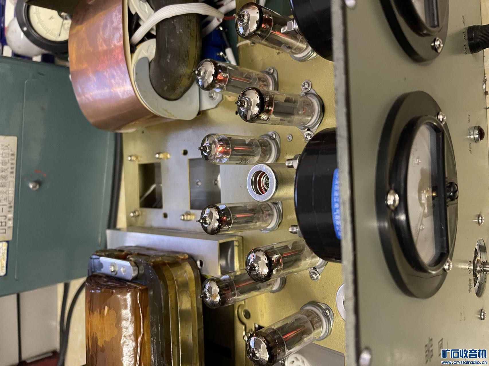

EL34并联推挽也可用于八只6P14和6P15,共用输出牛
最近改成折腾6C19环龙放大电路,这个管子拿在手上比6P14这些手感要重一些。输出变压器自耦,初级阻抗125欧,就是推动困难,不得已用了6N6,也是
平衡输入构架。
把双C牛抬高,是因为底盘下要装R型自耦输出牛。一机两用。

 楼主| 发表于 2021-12-29 10:18:03 | 显示全部楼层
    基本没见过用150V的,这样低的屏压,会在阴极与帘栅极形成空间电荷,也就是空间电荷栅,会带来许多不利因素,要消除空间电荷必须给信号栅加正电压,而不是栅负压,不但影响电子管的寿命,失真度的增大是人们不可接受的。
    6P1与6005是相同的只是9脚与7脚的区别。这里有180V的典型值。
