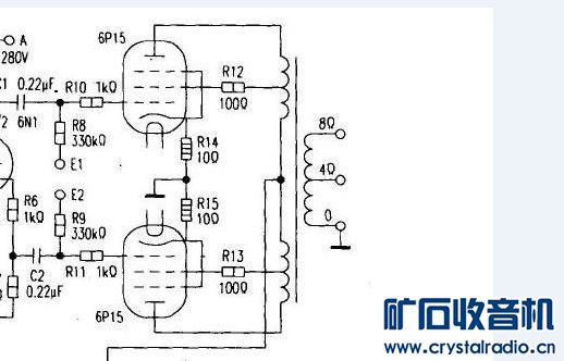

   我仿坛上Yangzh老师做的6P15  PP改良机子(光后级部分,超线性改三极管接法),自我感觉良好,与6p1  pp相比,只有胜出而无败绩(可能是未调整到位产生的原因),主要表现在:三段均匀。音域宽畅。低音有层次有深度且有力,小音量时仍然丰满。高音无可指责。功率似乎比6P1大点。有不想关机之感。但问题來了:
    1您说:“这样看来,6P15接成三极管后,应该是一只性能出色但也很脆弱的电子管”。那么如果眼前我初步实现了“性能出色”,却又钻进了“很脆弱”的范畴了吗?
    2.按无线电杂志理念,6P15三极管接法时:屏压愈高,则栅负压愈高,而输出阻抗愈小。250V时,栅负压7.5V,输出阻抗为2.2K。而Yangzh老师设计的这个电路(超线性接法),屏压估计在260V左右,而输出初级要绕3600T,应该有10K吧,反而阻抗大了,那又该如何理解呢?
   下面是我解接的所谓好听的改良电路,您看看,照这副样子,6P15的生命率会有严重影响吗?谢谢!

    就您的问题对6P15的介绍做下补充。
萝卜白菜各有所爱,人们对音质,音域,频响,失真,等等要求也不同,声音重放是个系统工程,6P15等功率管仅仅是是一个元件,胆机也就是正体的一部分。正个系统也要遵循木桶效应,不能存在短板。
    6P15的跨导差不多是6P1的3倍,因此6P15也比6P14更加容易被烧老,特别是其帘栅极,按五极管连接时,绝对不能超过200V。高放大倍数一方面说明功率管比较容易被推动,但是对另一方面也意味着它较难控制,对于外围电路的要求也更高,而且放大倍数过高还可能会忽略掉音频信号中的某些细节。通常认为将6P15用于音频放大时,不宜按五极管连接。
    因此应该把它接成三极管来使用,接成三极管的6P15内阻仅13.8k。接成三极管后,6P15的放大倍数下降了一半多,但是却变得比较容易控制了,而且三极管的音质也比五级管好。在大多数人的印象中,三极管是很难推动的,但实际上推动连接成三极管的6P15与推动6P1一样容易。况且前级大多采用SRPP电路,或者如你电路图中所用的两级直耦电路。

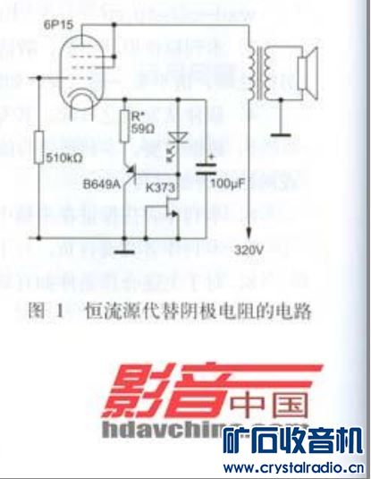

    音响刊物曾发表过一篇颇有影响的文章,介绍6P15在Hi-Fi功放中的应用,6P15的所有栅极与屏极连成三极管。屏极电位310V,静态屏流38mA,阴极电阻220欧,负载阻抗5kΩ,输出功率3.3W。这个设计几乎将6P15的潜力发掘到了极致,网上有这个电路。由于离散性,根据不同的电子管逐个调整。对于一些管子,阴极电阻甚至会超过430欧。更为麻烦的是,6P15的屏流会随着时间漂移,只要经过十多分钟就会翻一番,很容易将电子管烧老。
   对于6P15这种脆弱的电子管,怎样才能确保它不被烧老呢?用恒流源来代替阴电阻可以解决这个难题。因为嫌逐个挑选阴极电阻太麻烦。
   这里三极管接法功放电路。在Ua200V、Uk6V时,la不超过30mA,虽最佳负载RL2.5kΩ,但三级管内阻低,对负载RL要求较宽松。最佳RL=Ri*β。式中Ri为三极管内阻,β负载系数。从图4中可看出,β从1.5~3.5较平坦,6P15Ri约1.4KΩ负载RL可以从2KΩ一5KΩ,除功率灵敏度和输出稍低外,用5KΩ、、7KΩ输出变压器试听比对两者没差别。
   你的6P15是参照网上颇有影响的“用6P15视频管制作推挽功率放大电路”制作的。能够达到你满意的效果主要是具有大的储备功率(阻尼系数)是强劲有力地功率输出保证,就如歌唱家的底气一样,再好的歌喉如果软弱无力只能孤芳自赏。
   对于负载阻抗匹配问题理论上是比较严格些,用测试仪器测量频率绘制频率增益曲线,及失真度会反应出放大器的输出特性,可是听音靠耳朵,这涉及声学与生理学问题(涉猎的太少)就如CRT彩色成像,彩色是靠人们视觉对颜色感知的大面积模糊原理。晶体管放大器的失真度与电子管放大器的失真度不在一个数量级上。同样人们对放大器阻抗的失谐不是特别敏感,对低音域感知相对高音要迟钝的多,这就需要大的储备功率提高低音声强。
