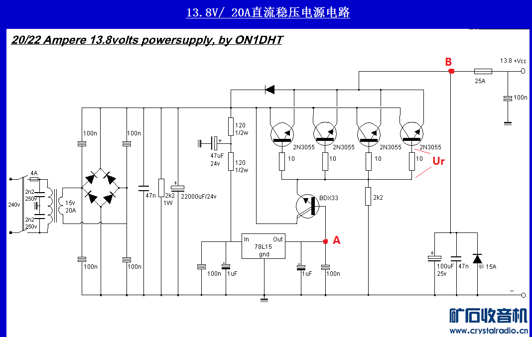

发表于 2021-2-14 17:06:42 | 显示全部楼层

发表于 2021-2-14 19:24:36 | 显示全部楼层
我爱吸铁石 发表于 2021-2-14 15:06
  版主您提到的这个问题遭遇过,也找到过解决办法,当时也没弄明白什么道理,驱动电路部分“头顶”(大 ...
这电路在设计计算时肯定要考虑驱动电流,当初捣鼓时比您更激进,大电流时调整管HFE是按10来设定、配置各级参数的,也是无法避免电压跌落的问题。
“病根”在反馈点的设置上,下图加了几个辅助标识:
7815的反馈在其内部,等效引出就当是A点吧,这个电路工作时只有A点电压是稳定的,之后的各处电压不在7815的反馈范围内,各个“环节”的压降得不到补偿,电压跌落是不可避免的。
比如说图上的Ur,每个管子承担5A,料敌从宽假设5A输出时3055的HFE能保持在50,基极电流也有0.1A,Ur就是1V。各级的Ube随电流变动先不说,仅这个Ur就会造成满载输出时电压跌落1V......
解决办法是将驱动管、调整管也纳入到反馈之内,将反馈点移到B点。
具体办法是7815输入端串一个检流电阻,用这个电阻上的压降驱动一只PNP管,再用PNP管去驱动调整管,而7815的输出端直接接整机的输出端B点。
这样改后,输出电流低于一定值时扩流电路不工作,7815直接输出。电流大于一定值以后扩流电路开始工作,输出电流越大扩流管饱和度越高,大部分电流由扩流管提供,7815只提供很小一部分输出电流,主要功能是检测、调整输出电压。

发表于 2021-2-15 12:19:16 | 显示全部楼层
陌上农夫 发表于 2021-2-15 08:02
谢谢版主,此电路图不错。
刚意识到您的目标是50A(一直当20A了),这个真没法“简单”。前面那些图,都只是原理可行,实际不行。
成本也受不了,常规电路要用100A以上的桥、十几几十只调整管、10到20万UF的滤波电容、千瓦级别的变压器,仅这些粗笨的大件,成本就......

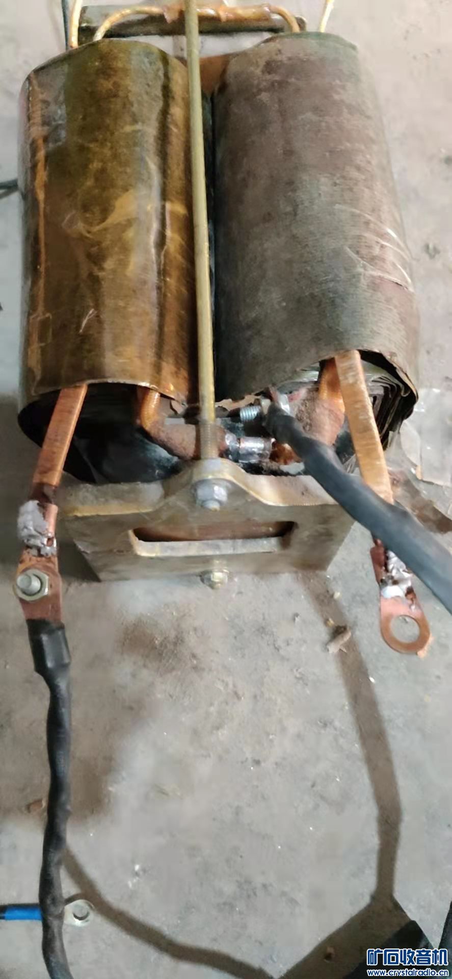

 楼主| 发表于 2021-2-15 16:18:38 | 显示全部楼层
看看这个变压器够不够。

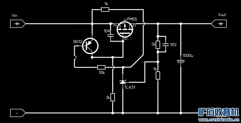

发表于 2021-2-15 17:31:32 | 显示全部楼层
试试这个电路怎么样。PMOS多个并联可大电流。
