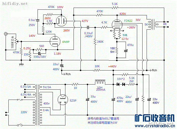

差点烂尾的FD422单端,终于在年三十之前服务春晚

我也从国外找了几只2E22(洋FD422),也想做单端,也收集了好几位大家(阎锡山老师、田庆松老师、学胆老师)的电路,最想试试 “ 2J27S(三结) + 4P1S(三结) + FD422(标准) ” 电路。不知道效果怎么样?

 楼主| 发表于 2021-2-19 22:28:41 | 显示全部楼层
唐西 发表于 2021-2-16 13:30
FD422灯丝交流供电,佩服!
我自己地摊了FD422单端,在hifidiy论坛胆机板块J版给老猫版主的12E1推动电路的 ...
        我这台机子,也有交流声,但较轻微,可以接受,用的是独立灯丝变压器,中心抽头,但我这接地走线没有完全一点接地,虽然地线也很粗,前级和后级都是就近接地线,然后和电源地板等统一接地,也存在着环路噪音问题。
        前几年弄的时候,把灯丝走线全用铜箔屏蔽,这次给去掉了,不好看,信号输入用的是多层屏蔽线,一根粗屏蔽线,里面有三根单独的屏蔽线,所以,输入地线也用的是屏蔽,到音量旋钮附近进行单端接地,喇叭线也用的是铝箔和铜丝套屏蔽,因为这f422交流点灯交流哼声确实难处理,想要听不到,我认为是不大可能。
发表于 2021-2-19 23:54:36 | 显示全部楼层
京南 发表于 2021-2-19 22:28
我这台机子,也有交流声,但较轻微,可以接受,用的是独立灯丝变压器,中心抽头,但我这接地走 ...
谢谢您的回复和分享!
我试验过的直热管不多,有小功率的4P1S,美国的2E24,都是三极管接法,因为灯丝都有中心抽头,所以供电电压低,再加上灯丝电位器调整,交流声都很轻微。但FD422的难度超出我的想象,直到改成直流供电。我把左右两个声道的管子灯丝供电极性相反安装,目的是过一段时间调换一下管子,不得已的办法。
 楼主| 发表于 2021-2-20 14:44:56 | 显示全部楼层
唐西 发表于 2021-2-19 23:54
谢谢您的回复和分享!
我试验过的直热管不多,有小功率的4P1S,美国的2E24,都是三极管接法,因为灯丝都 ...
        确实是这样,这也是很多人由向往交流点灯,到最后归到直流点灯行列的重要原因!

发表于 2021-5-28 17:20:12 | 显示全部楼层
FD422灯丝交流供电,佩服!
老师,请你将 “12E1框架的Mu随推动” 的FD422电路,详细介绍一下。谢谢!

发表于 2021-5-29 12:24:04 | 显示全部楼层
您千万别叫我老师!同好而已
这个电路知识产权属于:凝脂的思绪
