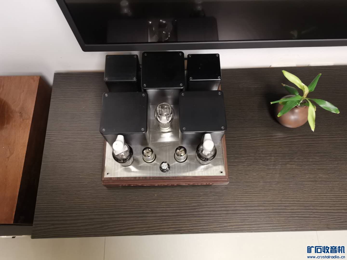

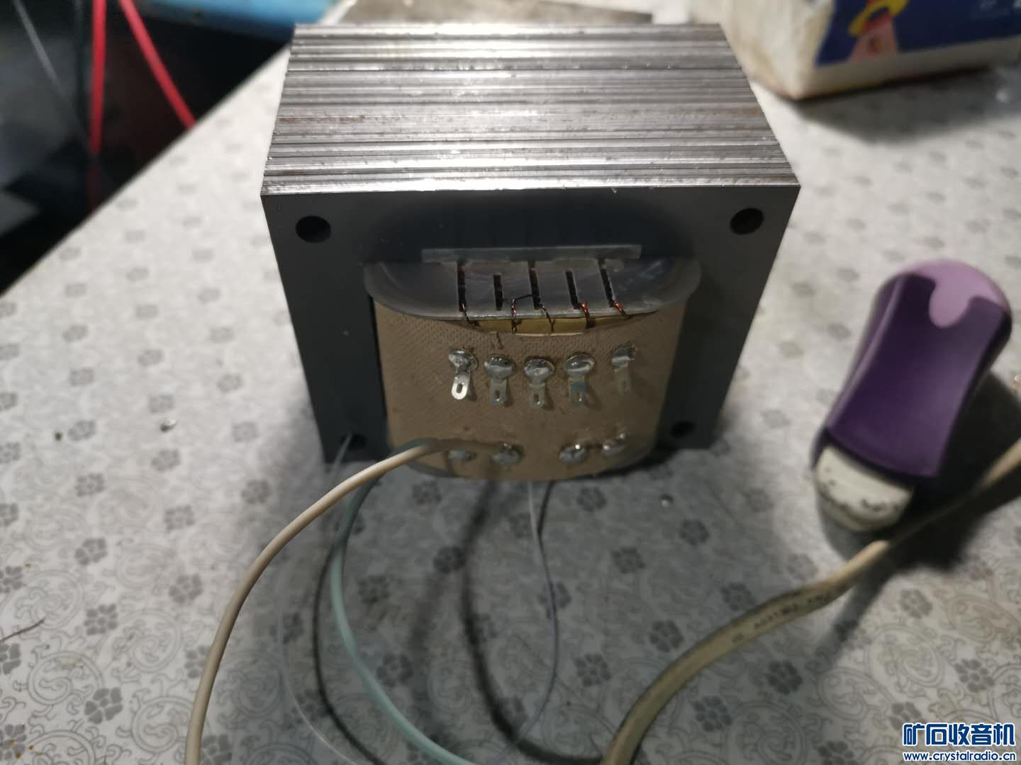

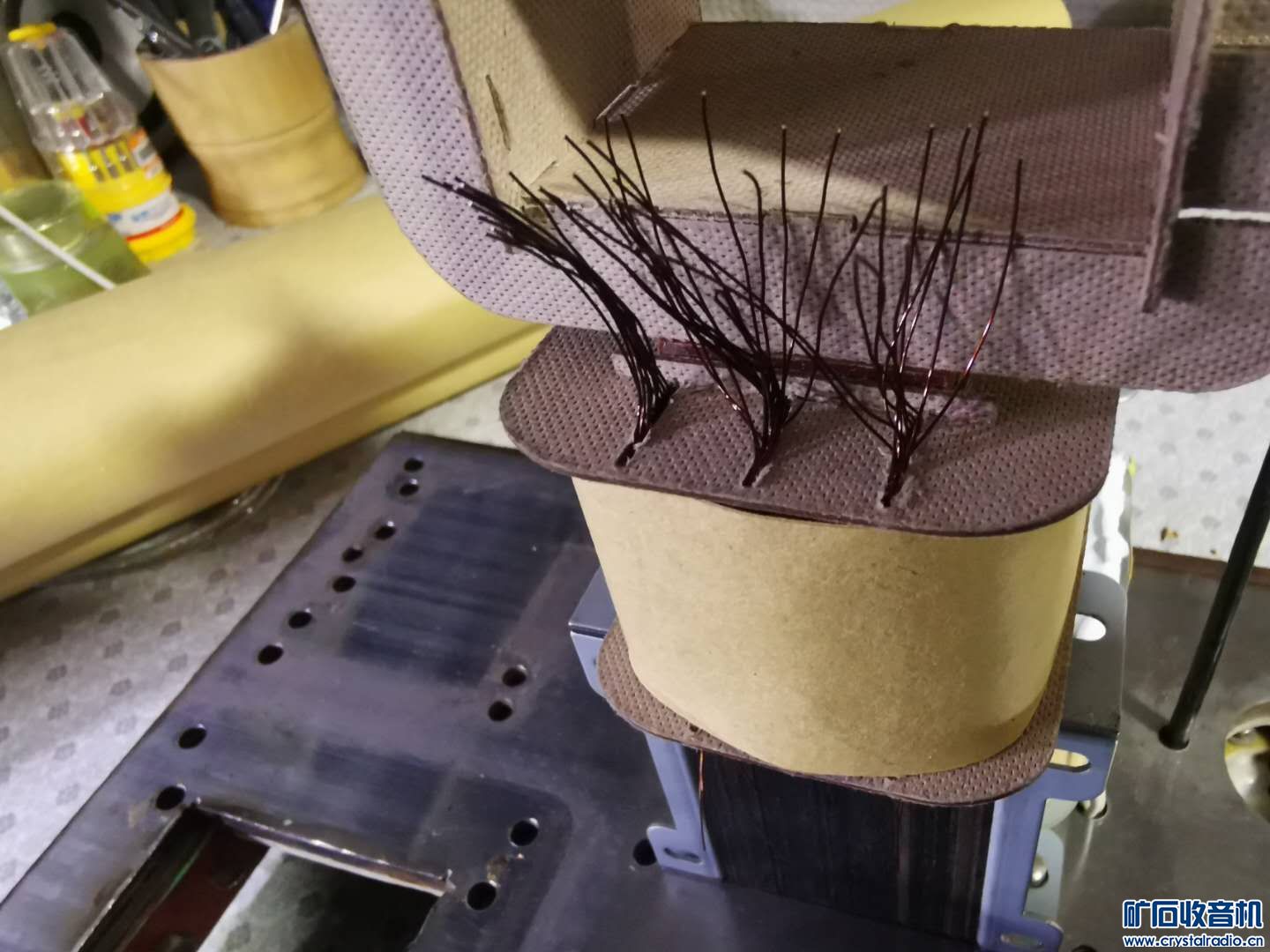

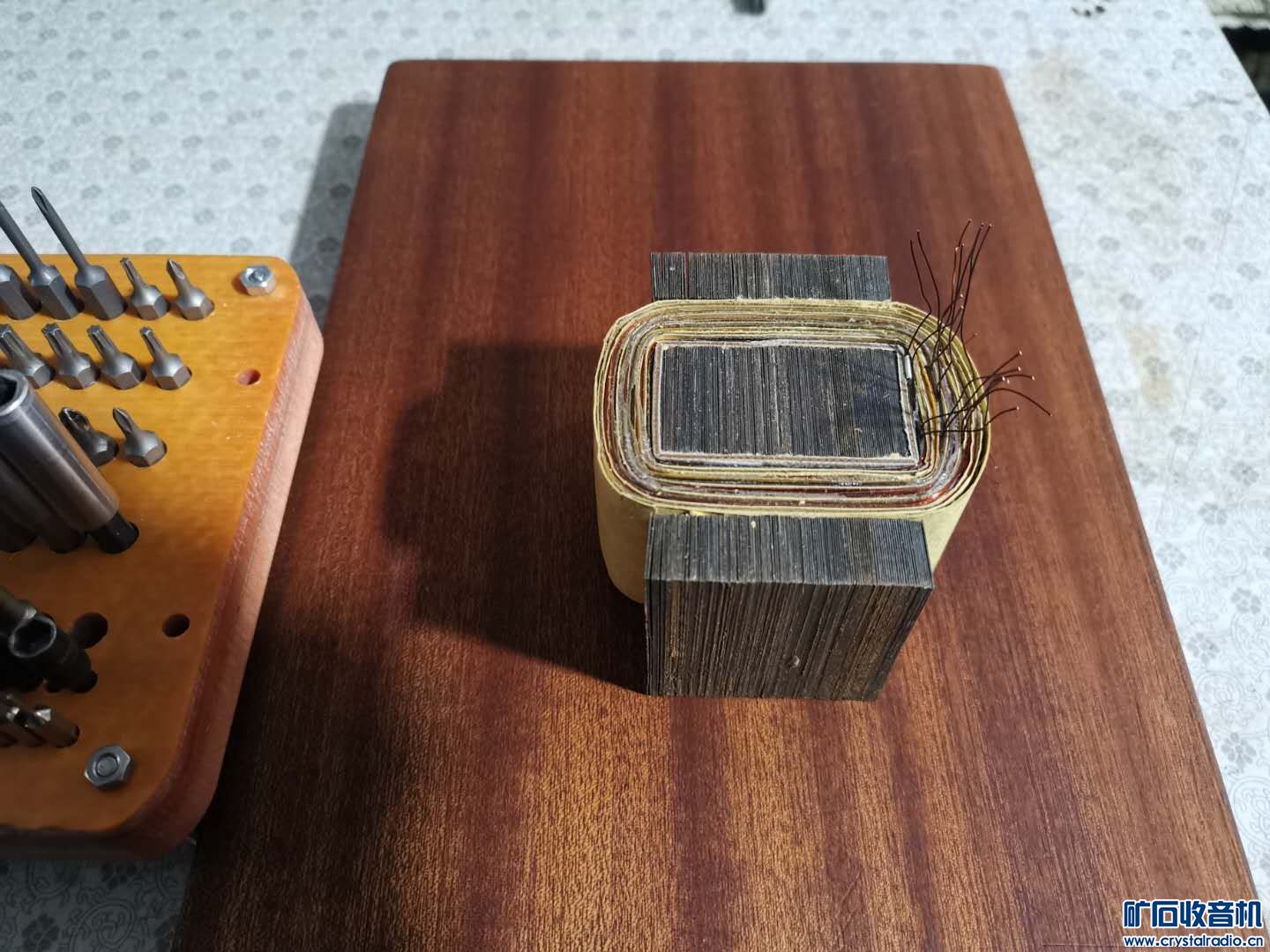

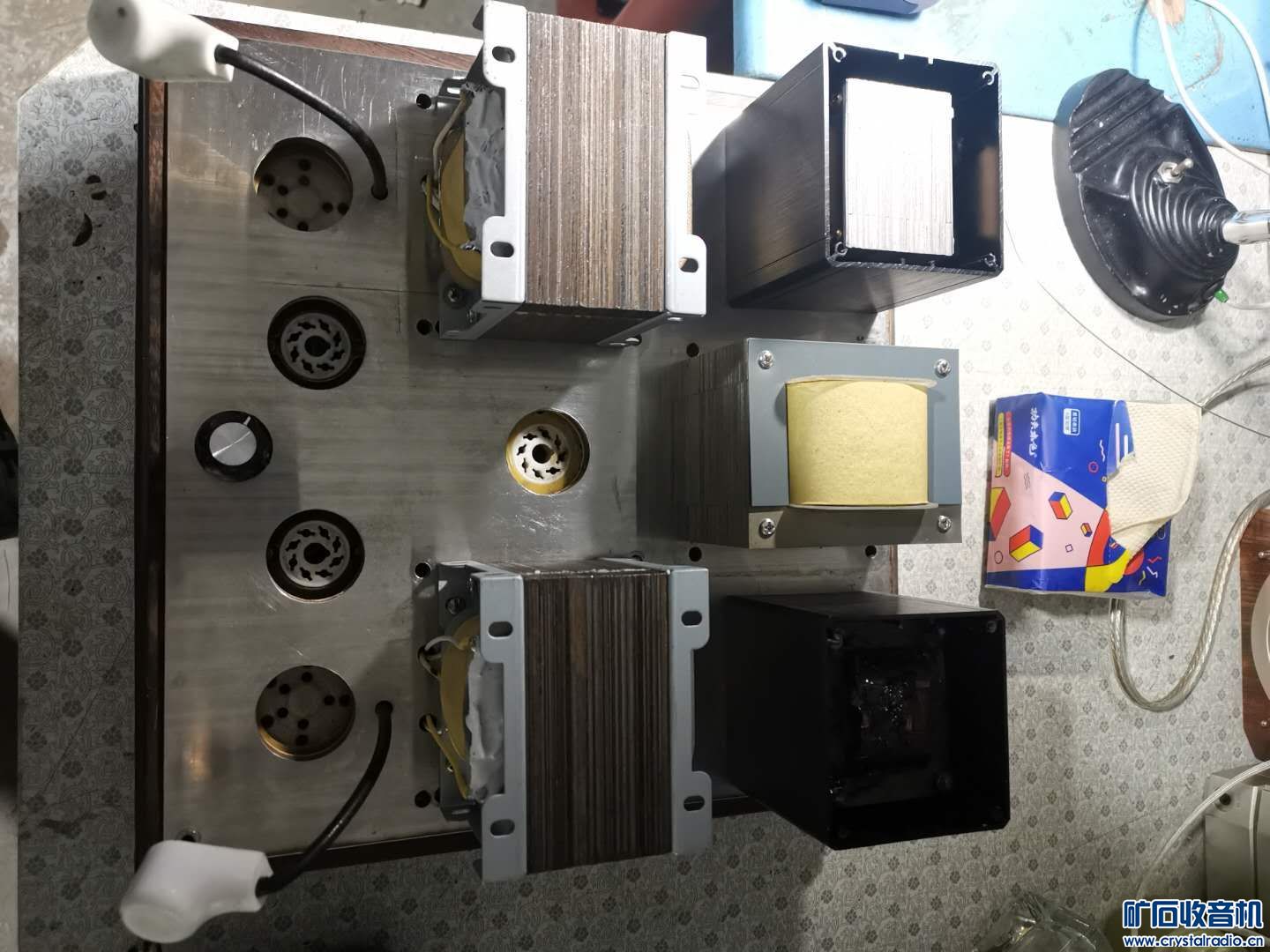

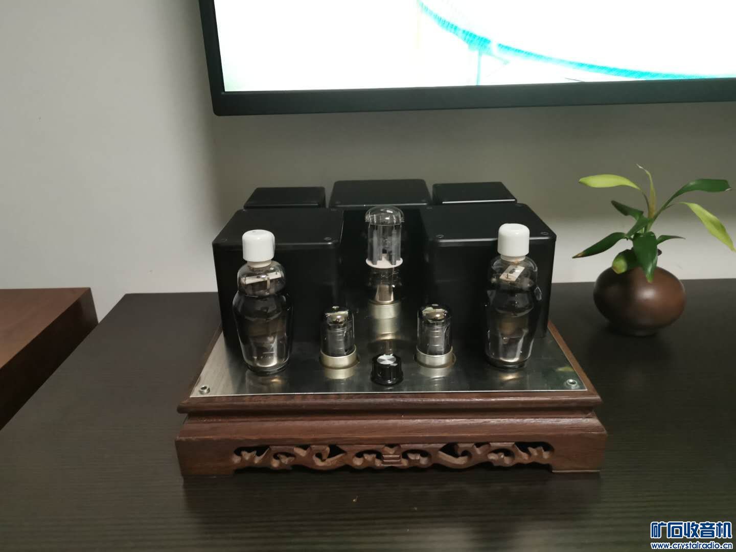

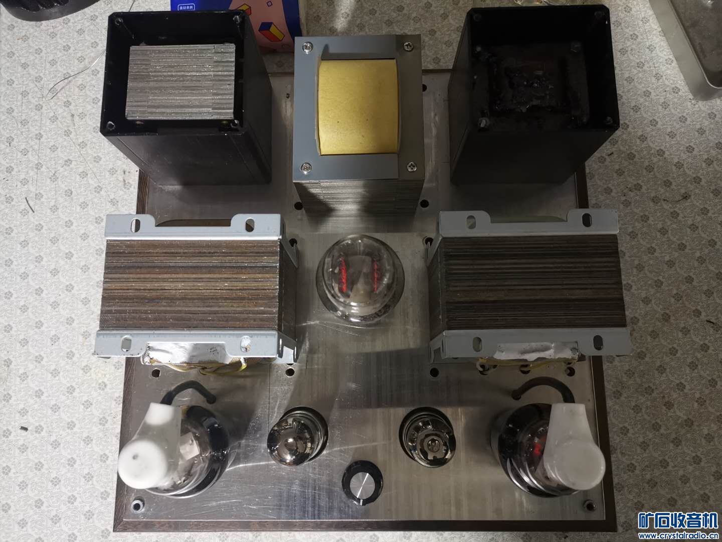

        几年前做的FD422单端,6J8P推,独立灯丝牛,中心抽头交流点灯,96片Z11点35二手50叠厚,电源普通50片叠厚60双400v,几年前做好外围壳子,基本电路,搭线试听接错了线,5Z3P打火,毁了电源变压器,然后就束之高阁,吃灰几年,闲暇做完了6P12P,把它重新搬出来,重新折腾,重绕了电源及输出牛!加了个老机上的扼流圈,重做后面输入输出板,测各个工作点电压,基本符合电路图给的数据!声音挺好!轻微交流声,跟接地点和交流点灯都有关系。自我感觉达到目的了!

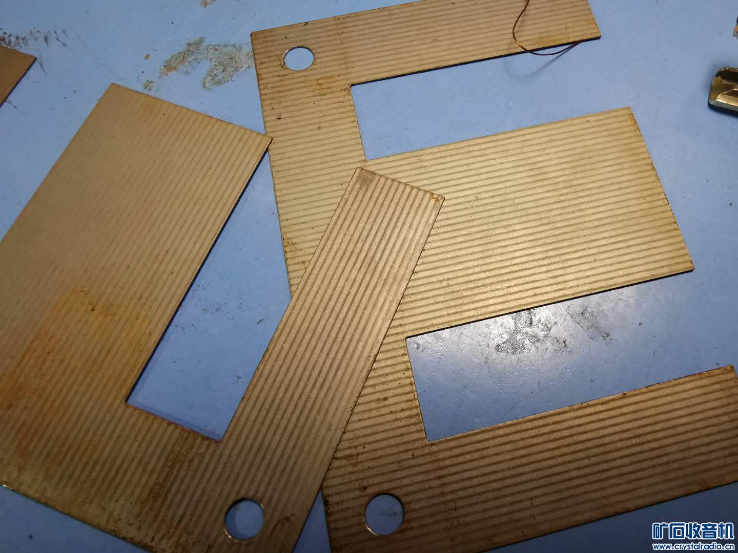

好 ,这样的矽钢咋带条纹/?

矽钢片很好啊,现在不多见了
 楼主| 发表于 2021-2-14 20:52:28 | 显示全部楼层
车梁木 发表于 2021-2-14 20:48
矽钢片很好啊,现在不多见了
二手的Z11,很便宜!

FD422灯丝交流供电,佩服!
我自己地摊了FD422单端,在hifidiy论坛胆机板块J版给老猫版主的12E1推动电路的框架下,同时试验了6SG7做推动的电路,最后经我们当地几位朋友试听,一致认为12E1框架的Mu随推动声音更好听。这样的结果之前 凝脂的思绪 大侠已经验证过!
FD422灯丝交流供电我也这样做过,交流哼声我实在搞不定,只好直流供电。
