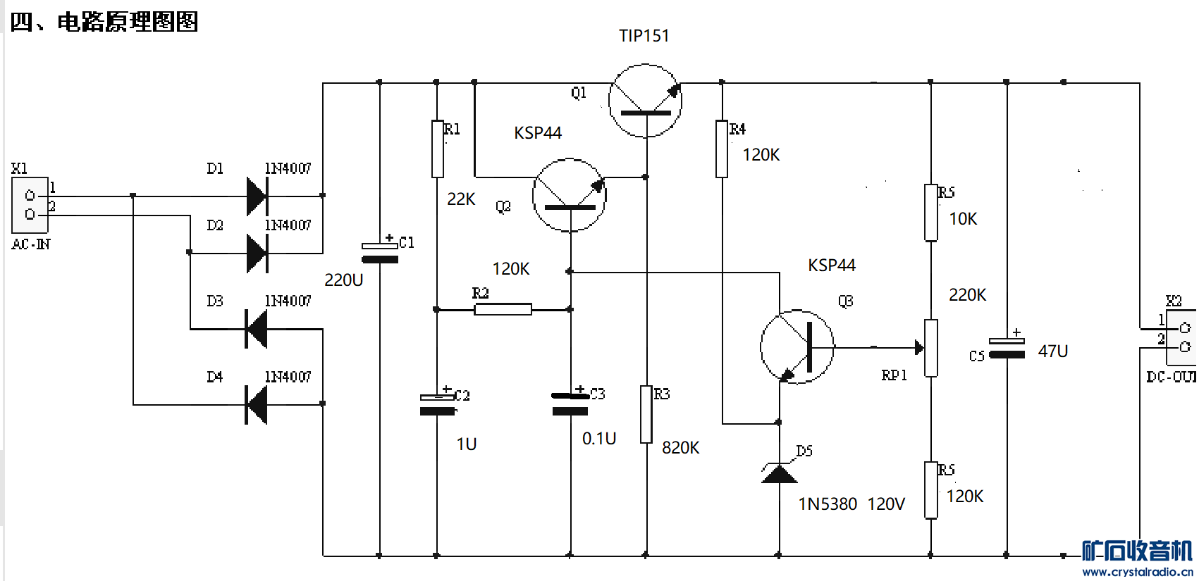

楼主: 大清国要完
FU50机器可耻地烂尾了,做了个6P6P推挽过年。

推动和电压放大开了4个管位,后来发现两个就够了,剩两个不装不好看,还没想好是装稳压还是装电眼。电眼的话还要调节方向。

请楼主上个电路图,
 楼主| 发表于 2021-2-18 09:21:30 | 显示全部楼层
无敌兔 发表于 2021-2-17 22:43
请楼主上个电路图,
很常见的分割倒向,前面管子我觉得是6N1 6N3  6N11都可以上,功放管 常见的6P1  6P14  6P6P都可以,重点还是二栅要稳压。其他的都差不多的。

里面的走线有点凌乱,容易产生自激、噪音
发表于 2021-7-29 16:52:18 | 显示全部楼层
二栅稳压是亮点,学习了,可否把250V的稳压电路图发一下
 楼主| 发表于 2021-7-30 08:20:01 | 显示全部楼层
