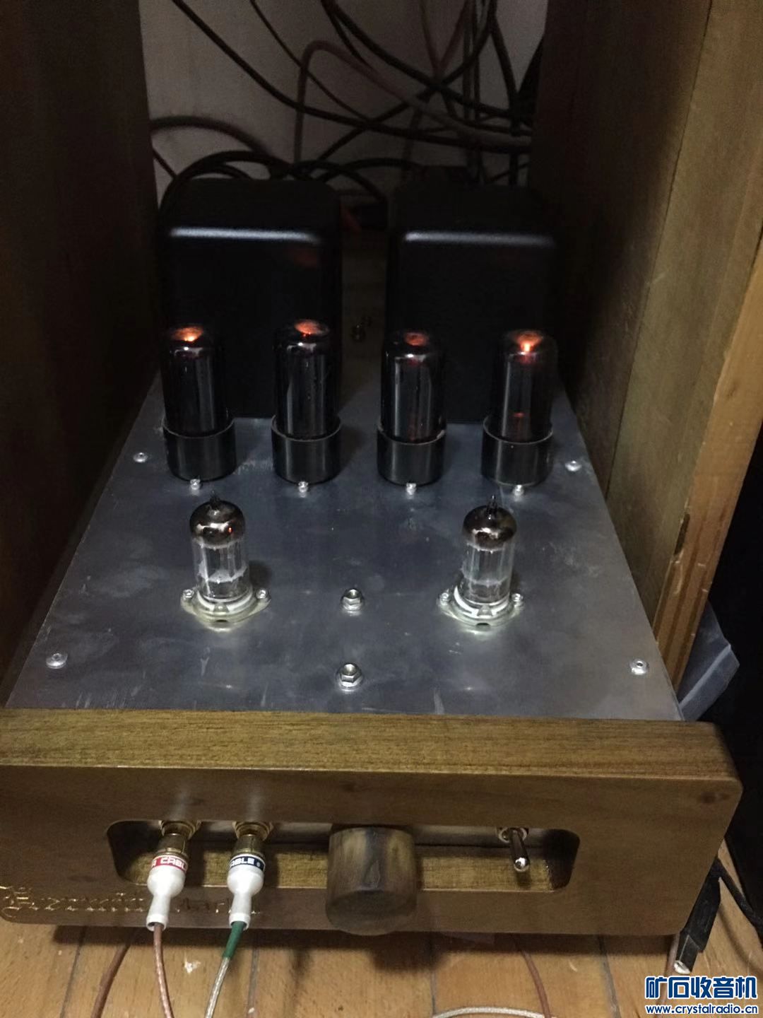

FU50机器可耻地烂尾了,做了个6P6P推挽过年。
发表于 2021-2-12 23:23:56 | 显示全部楼层 |阅读模式
本来是打算做4P1S的,做完了才发现4P1S的管脚比较浅,面板5毫米深的话,根本插不牢。只好换6P6P.换下6P14单端机。这个机器是晶体管稳压,功放屏级稳280V,第二栅极和倒向前级249V,

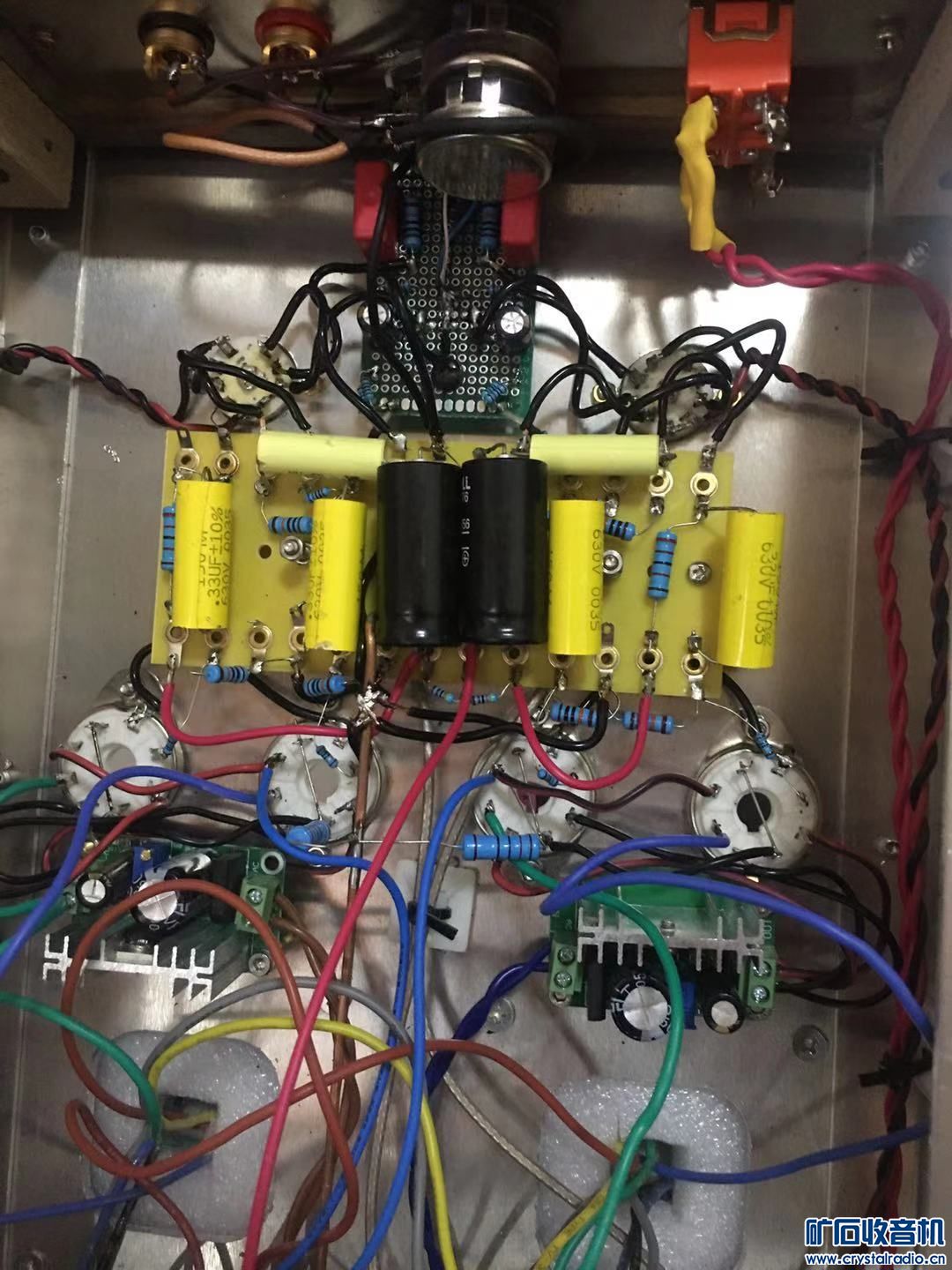

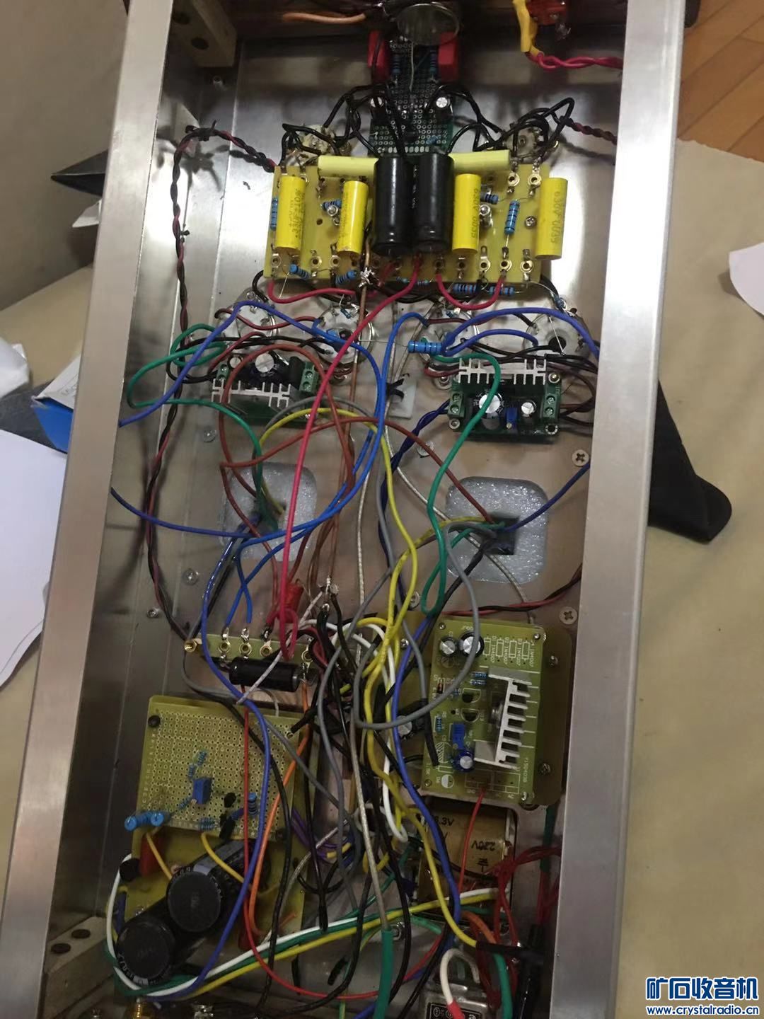

 楼主| 发表于 2021-2-12 23:25:26 | 显示全部楼层
线乱到家了。
发表于 2021-2-13 06:44:08 | 显示全部楼层
混合电路,看着乱点
发表于 2021-2-13 08:35:05 | 显示全部楼层
乱线维修是个麻烦事。
发表于 2021-2-13 09:44:08 | 显示全部楼层
我也是,自己看明白就行,哈哈
发表于 2021-2-13 10:21:04 | 显示全部楼层
美式风格布线,比我的整齐多了
发表于 2021-2-13 10:54:14 | 显示全部楼层
个性鲜明,有鸟巢风格

发表于 2021-2-14 20:35:30 | 显示全部楼层
面板四只功率管开孔大一些。下沉式,下面垫块铁板。
发表于 2021-2-14 21:00:58 | 显示全部楼层
媳妇虽丑但不怕见公婆是做机的就要顶
 楼主| 发表于 2021-2-14 21:45:39 | 显示全部楼层
谢谢提醒,这个方案好,下次用,我其实手工比较差,开孔全靠数控铣床,折板了就没法上机床了。
