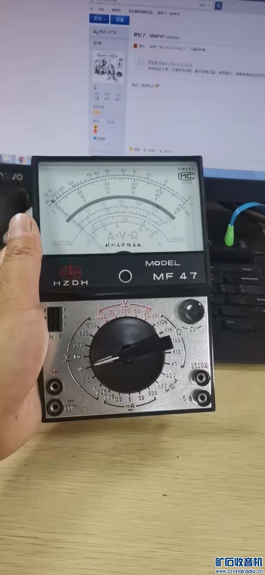

修好了一块MF47

发表于 2022-5-25 16:10:58 | 显示全部楼层
白菜123 发表于 2021-3-11 13:24
这个电阻丝蛮难焊的,楼主啊有啥诀窍?
我先刮下后也是直接拧在一起

 楼主| 发表于 2022-5-26 19:02:12 | 显示全部楼层
这个电阻丝蛮难焊的,楼主啊有啥诀窍?
拆半圈,绞和一块就解决问题

发表于 2022-6-20 12:01:35 | 显示全部楼层
这个绕线电电位器比碳膜电位器好太多了,碳膜的经常出现接触不良导致欧姆调零不准,线绕的就没这毛病,而且寿命还长。
发表于 2022-6-20 12:10:56 | 显示全部楼层
我的大华47表里面的4个碳膜电位器都已经全部改成线绕电位器,再也没有出现过接触不良的问题

发表于 2022-6-22 09:50:50 | 显示全部楼层
liwj113 发表于 2022-6-20 16:00
改的还不错,就是看不懂你那保险丝座子是干嘛用的?
原来的保险丝座子接触不良,换了一个电视机拆下来的,内部有弹簧,接触很好。
