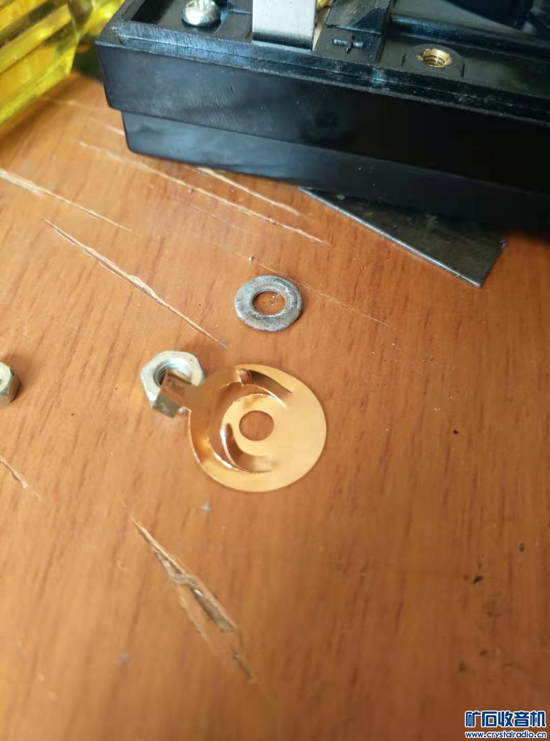

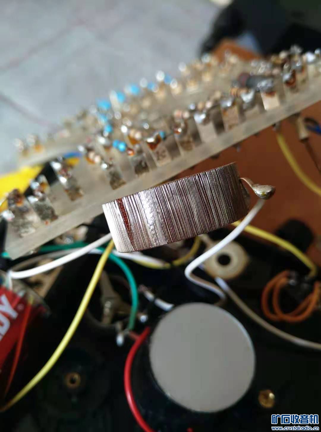

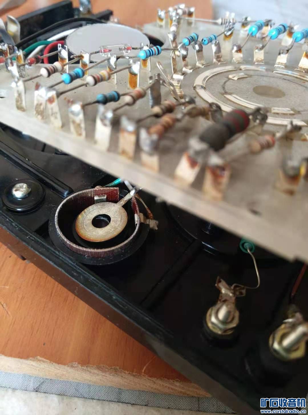

发表于 2021-2-10 14:53:26 | 显示全部楼层 |阅读模式
一块MF47,98年南通生产,用了20多年了,平时扔工作间,这几天拿回来清理换电池,发现电阻挡指针调零时抖动,指针定不住来回晃动。打开检查,原来是调零电位器电阻丝断了,拆卸万用表,焊下电位器连线,把电位器分解,取出电位器绕线电阻片,重新绕几圈后,纽结电阻丝,焊接纽结电阻丝接头。然后组装,测试,故障排除!

发表于 2021-3-11 13:24:07 | 显示全部楼层
这个电阻丝蛮难焊的,楼主啊有啥诀窍?
发表于 2021-2-10 15:05:52 | 显示全部楼层
是拆几圈绕上还是另加电阻丝?
发表于 2021-2-10 15:46:25 | 显示全部楼层

以前,我的表也是这问题,修复。
发表于 2021-2-10 16:06:36 | 显示全部楼层
这个表里的电阻,好可怜的样子!
太细,太小,不整齐,当然它们不会坏。

发表于 2021-2-10 16:32:23 | 显示全部楼层
前几天修理了2个MF47表,一个交流校准(分流)电阻接触不良,交流电压示值翻倍,果断换新。一个X100档示值同X10档,更换分流电阻165欧(用2个330欧电阻并联),另有电流档电阻开路,均拼阻值后换新。
万用表原理不复杂,麻烦的是非标电阻不易拼准和表头故障。
 楼主| 发表于 2021-2-10 17:01:14 | 显示全部楼层
gnsmzabw 发表于 2021-2-10 15:05
是拆几圈绕上还是另加电阻丝?
一边拆半圈
 楼主| 发表于 2021-2-10 17:01:42 | 显示全部楼层
桃花园 发表于 2021-2-10 15:46
只断一处各绕下半圈接上(注意可能有绝缘漆,处理干净)就行。
是的
