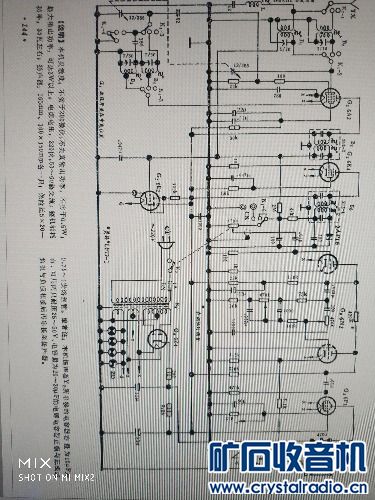

老电子管收音机换波段开关真麻烦

打算用排线(或电路板)试试看。
发表于 2021-2-10 11:37:55 | 显示全部楼层
全方位拍照,然后用斜口钳把线全部剪断,安装好新开关后,按拍摄的图片,逐条焊上。
发表于 2021-2-10 12:02:54 | 显示全部楼层
只要没碎就反复来回旋转20次,就会将氧化层刮掉可以解决大部分问题。还不行喷点WD-40再转。
实在必须换的话,我是将坏开关拆解,对应一层一层的焊接不会出错。

我的一台诺曼底电子管收音机,琴键开关,调频接触不良,拆开来极其难,最后还是清洗,然后按的时候多按几下算了。机器也很重
发表于 2021-2-12 13:58:31 | 显示全部楼层
我剪了线,卸了波段开关,拆了修整。重新焊回去时,发现部分原线短了一点,接了一小段。现在是短波收到几个台,还可以。中波惨了,收到一个卖药台还模模糊糊的。

发表于 2021-2-12 15:24:36 来自手机 | 显示全部楼层
波段开关能否用信号继电器代替?
 楼主| 发表于 2021-2-12 18:44:31 来自手机 | 显示全部楼层
J2018 发表于 2021-2-12 15:24
波段开关能否用信号继电器代替?
应该可以,有篇“新瓶装老酒”的贴子介绍过。
