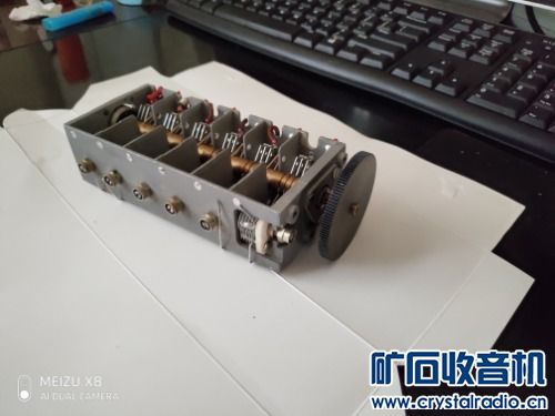

发表于 2021-2-8 10:43:00 来自手机 | 显示全部楼层 |阅读模式
有六连,用上几连好?有较成熟电路最好,各位坛友有好主意吗,诚心求教。

 楼主| 发表于 2021-2-8 12:57:10 来自手机 | 显示全部楼层
买家讲6P~18X6   半调4p~15px6

发表于 2021-2-8 16:18:36 | 显示全部楼层
资料介绍的是 6~26p 合适

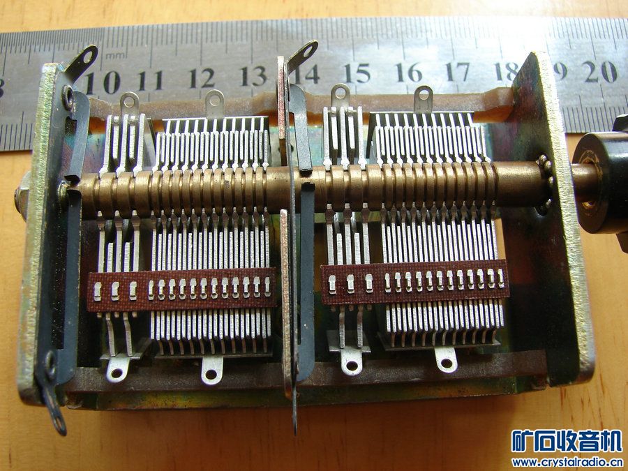

我改的四联http://www.crystalradio.cn/forum ... &extra=page%3D1
第一连26.77-----7.19P
第二连26.62-----7.47P
第三连26.54-----7.09P
第四连26.58-----6.71P
发表于 2021-2-10 19:55:34 | 显示全部楼层
虾米 发表于 2021-2-10 16:39
我改的四联http://www.crystalradio.cn/forum.php?mod=viewthread&tid=1921554&extra=page%3D1
第一连26 ...
您改的不错,测试的容量基本在标准范围内,试试吧应该很好的。
