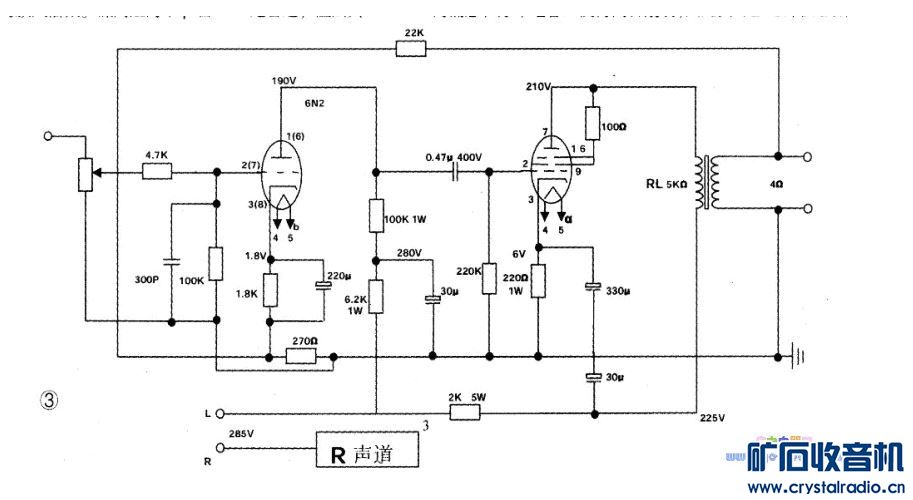

求6P15帘栅极输入单端功放图

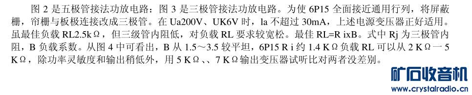

于海旺 发表于 2021-2-17 00:18
6P15最佳匹配阻抗5~5.5K是怎么知道的?普通三极管接法的阻抗:在Ua200V、Uk6V时,la不超过30mA ...
尚未尝试过200V的帘栅极输入,你试过使用5-5.5K以外的输出牛?有图吗?
发表于 2021-2-17 08:19:56 | 显示全部楼层
 楼主| 发表于 2021-2-17 08:32:06 | 显示全部楼层
帘栅输入可以做到屏压200多伏?你说的是阴地三极吧

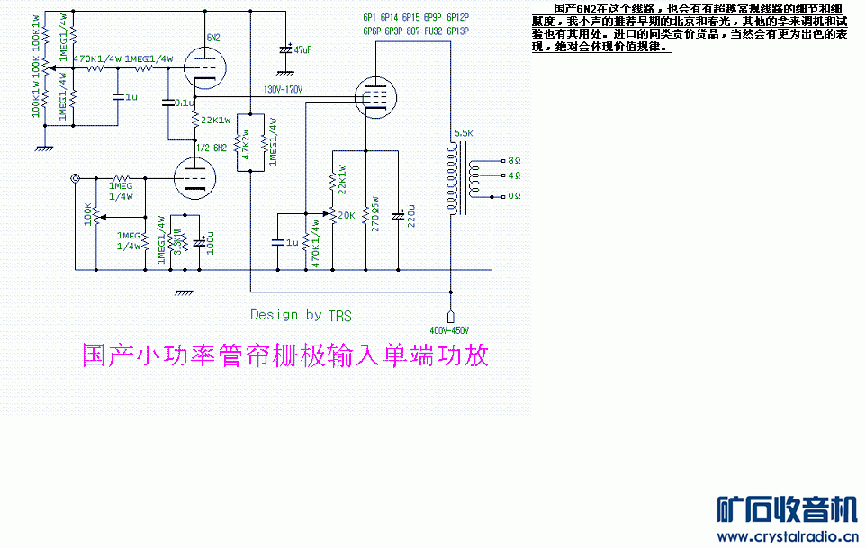

发表于 2021-2-17 20:41:28 | 显示全部楼层
胆艺轩TRS有这样的线路,
发表于 2021-2-25 17:01:15 | 显示全部楼层
mjzz123 发表于 2021-2-9 10:12
街坊的图片 改改可用
推荐了我的图
发表于 2021-2-26 14:17:04 | 显示全部楼层
你这图 做的音质满意吗
