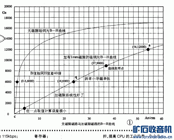

发表于 2021-2-7 17:57:57 | 显示全部楼层
都是找个头大些的220/9/6普通变压器,注意相位,直接换上,连铁心都不用改,能响,我听不出区别
发表于 2021-2-7 18:30:30 | 显示全部楼层
看看有空气隙与没有空气隙的B—H曲线就知道了:
 楼主| 发表于 2021-2-8 15:39:35 来自手机 | 显示全部楼层
记得老早以前也用220v/6v电源变压器代用过,能响就行。个头太大的话没地方装。
发表于 2021-2-8 19:40:28 | 显示全部楼层
能响对吧,要求高的必须按照楼上老师改变铁片方向,调整气息。变压器小了,还不改铁心那就只有把功率管阳流降下来,要不然声音很渣。
