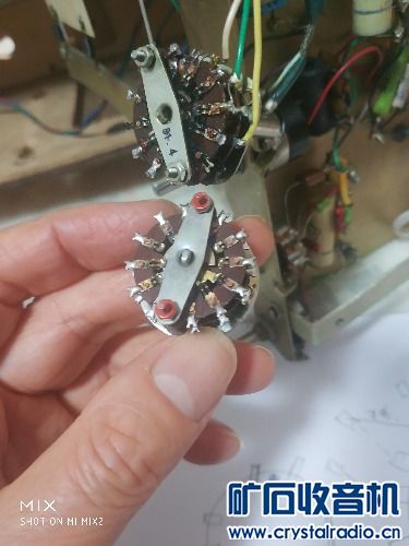

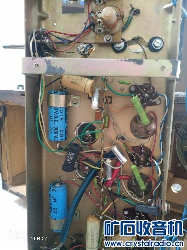

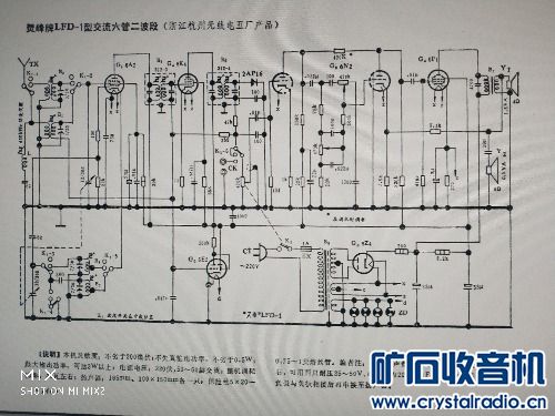

最近修了台灵峰电子管收音机。6P1功放的输出变压器初级开路,网购了输出变压器换上就出声。后来还换了波段开关。
记得老早修过一台电子收音机也是输出变压器初级开路。输出变压器好像容易坏!
