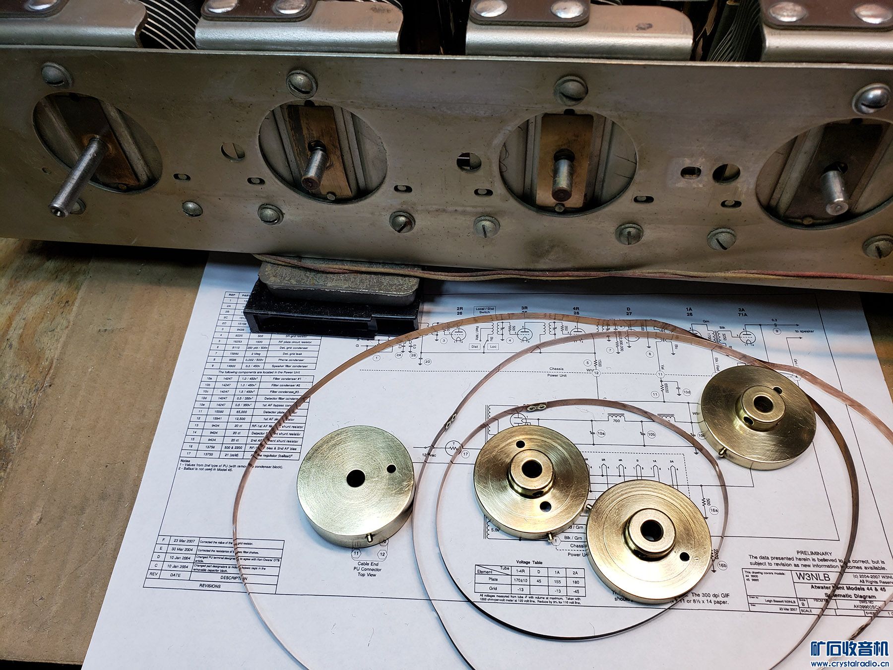

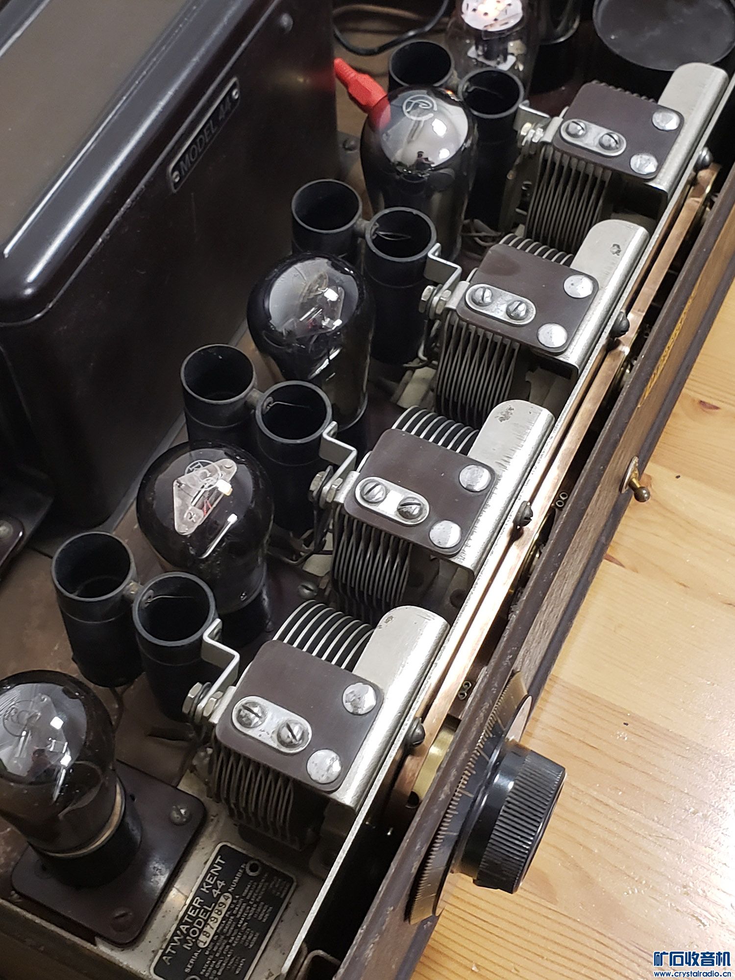

 楼主| 发表于 2021-2-9 12:18:27 | 显示全部楼层
365171757 发表于 2021-2-7 13:31
旧了就有卡死的原因。造成同步问题
四只可变都是独立的,可以分别转动,通过三条铜质传输带联接同步运动。这台机器的其中一个卡住了,其他的都是正常的,经过上润滑油,多转动了几次,现在全部都恢复了正常工作。
发表于 2021-2-9 14:34:13 | 显示全部楼层
Huangcheng111 发表于 2021-2-9 12:18
四只可变都是独立的,可以分别转动,通过三条铜质传输带联接同步运动。这台机器的其中一个卡住了,其他的 ...
明白了四空连传动原理,右边三个空连都配有一根铜带,由左空连集中传动。这样精准同步。
发表于 2021-2-9 14:39:15 | 显示全部楼层
能否照一个空连图样传上来,谢了。
发表于 2021-2-9 15:28:18 | 显示全部楼层
看到空联有铆钉,是什么做到过轮的,打的跟传输带一样薄吗?那也不能拐弯吧
发表于 2021-2-9 15:41:50 | 显示全部楼层
铆钉到不了过轮的拐弯处,空连只有180度的旋转距离。

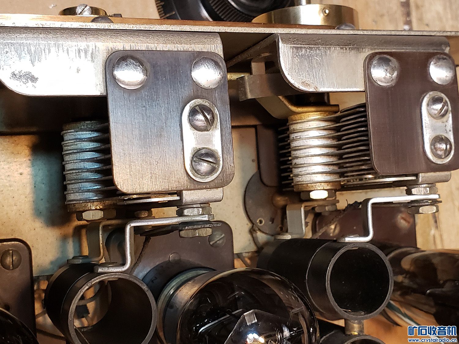

 楼主| 发表于 2021-2-10 20:13:49 | 显示全部楼层
365171757 发表于 2021-2-9 14:39
能否照一个空连图样传上来,谢了。
拍了两张照片,你看行吗?

发表于 2021-2-10 20:32:19 | 显示全部楼层
Huangcheng111 发表于 2021-2-10 20:13
拍了两张照片,你看行吗?
谢谢。在照一张空连动片旋进去的测面图。
 楼主| 发表于 2021-2-11 20:38:01 | 显示全部楼层
365171757 发表于 2021-2-10 20:32
谢谢。在照一张空连动片旋进去的测面图。
空连动片旋进去的测面图
发表于 2021-2-11 22:33:12 | 显示全部楼层
谢谢帖图。空连设计独特!
