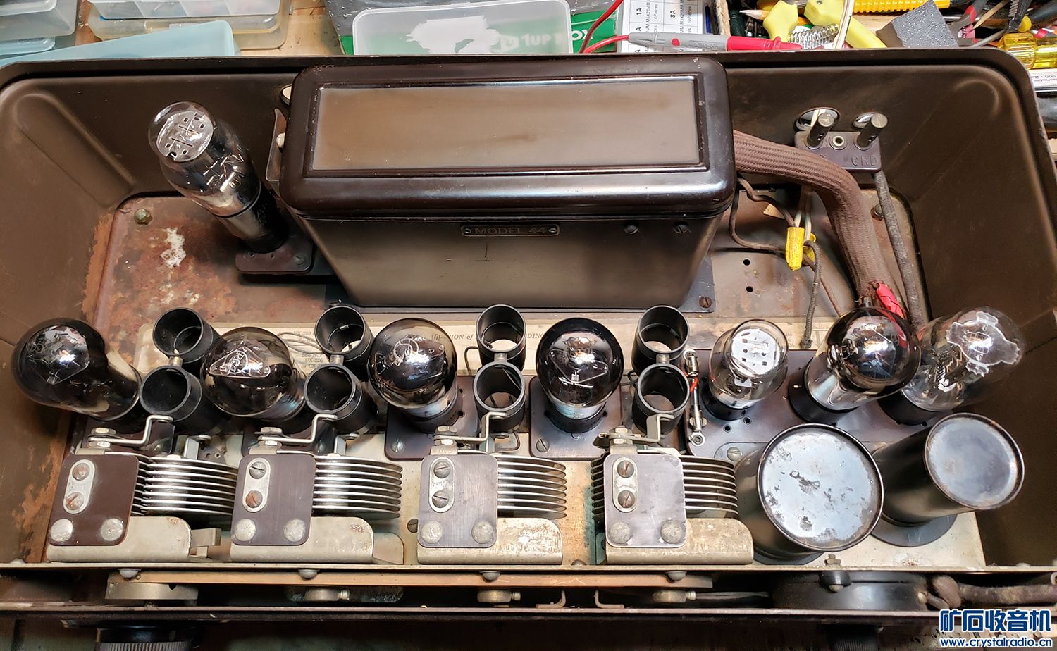

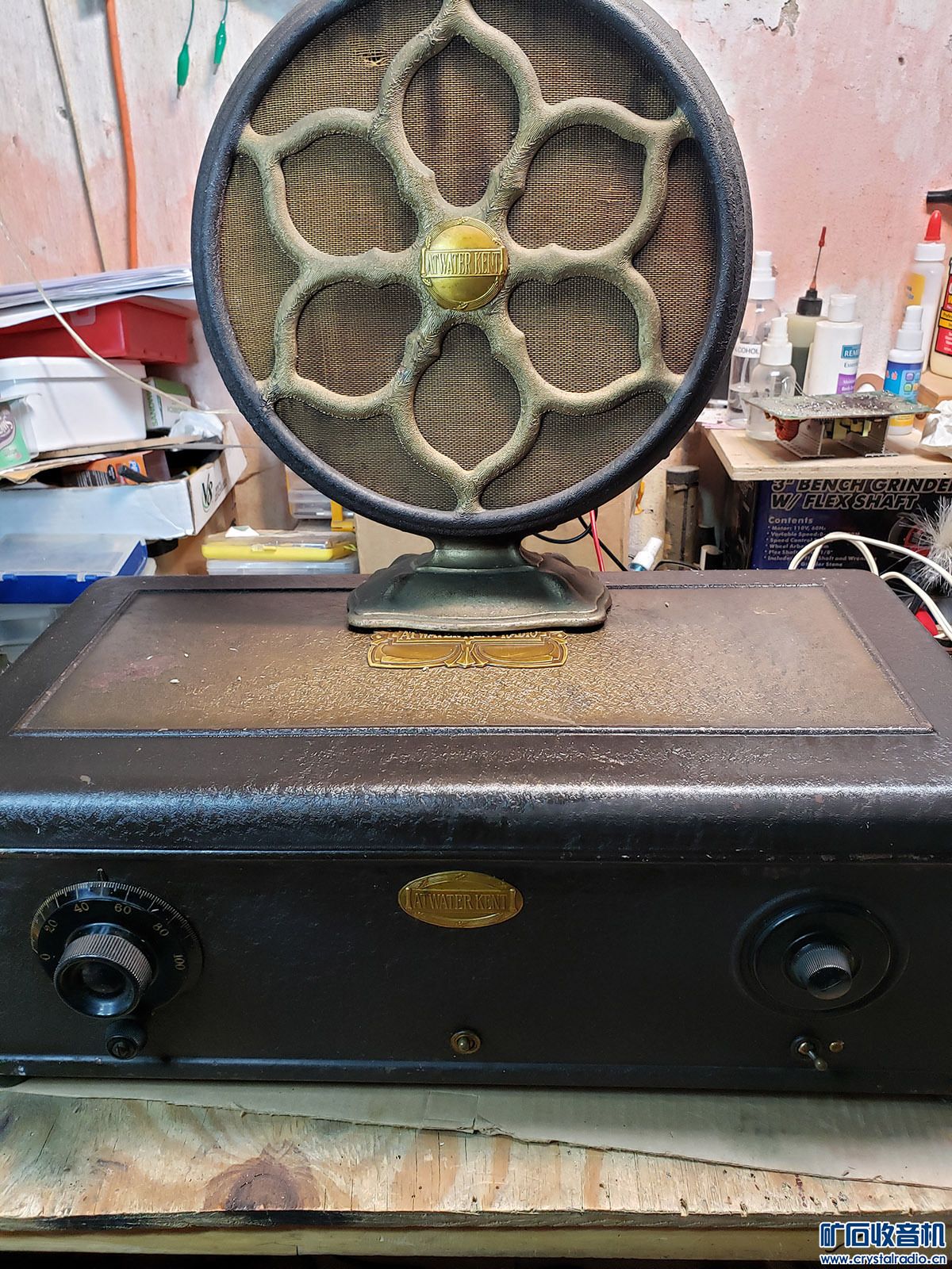

刚收到这台收音机,八只电子管,TRF高放收音机,独立的10寸舌簧喇叭,1928年出品于美国费城,当年的售价为$106。

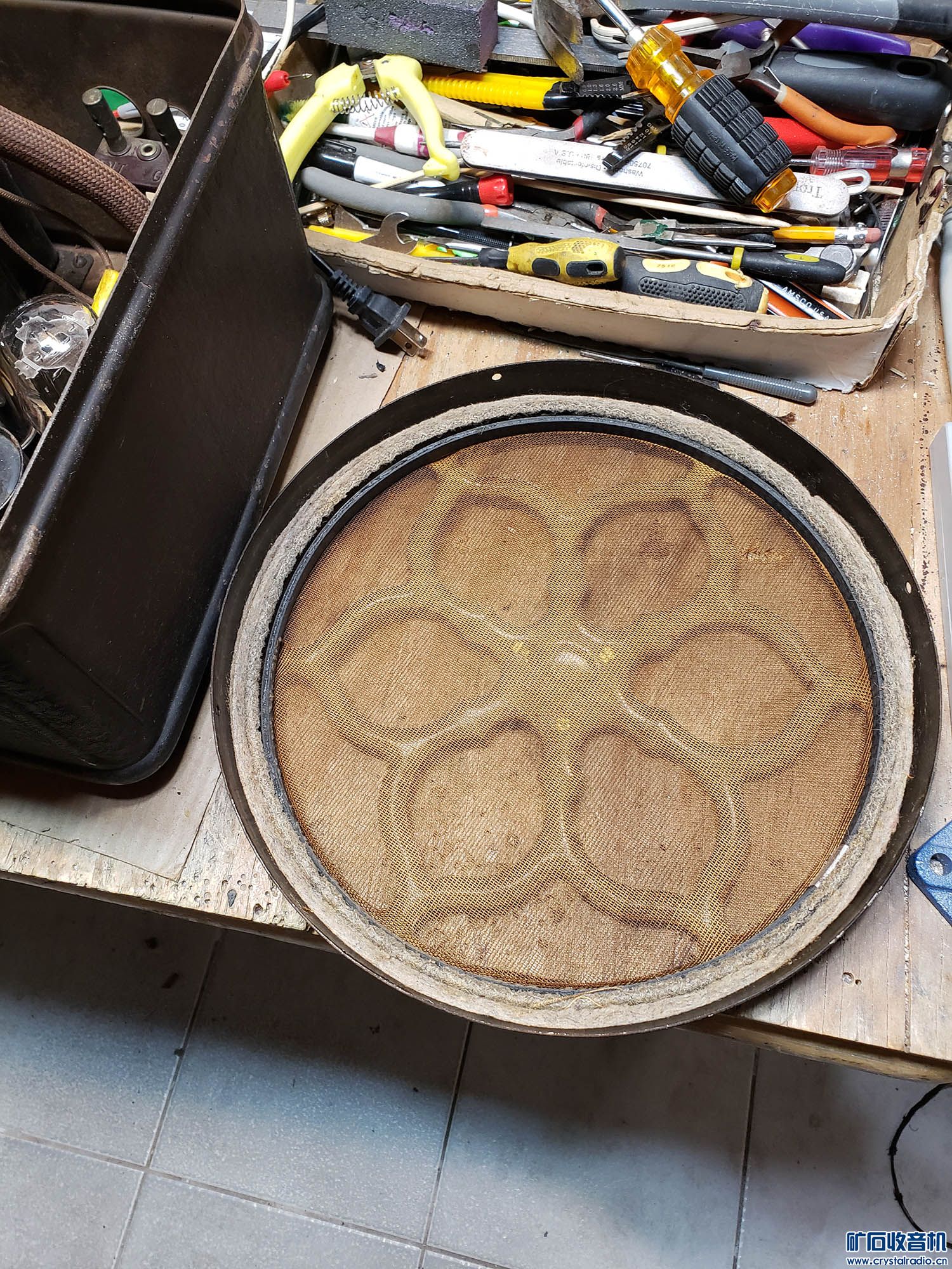

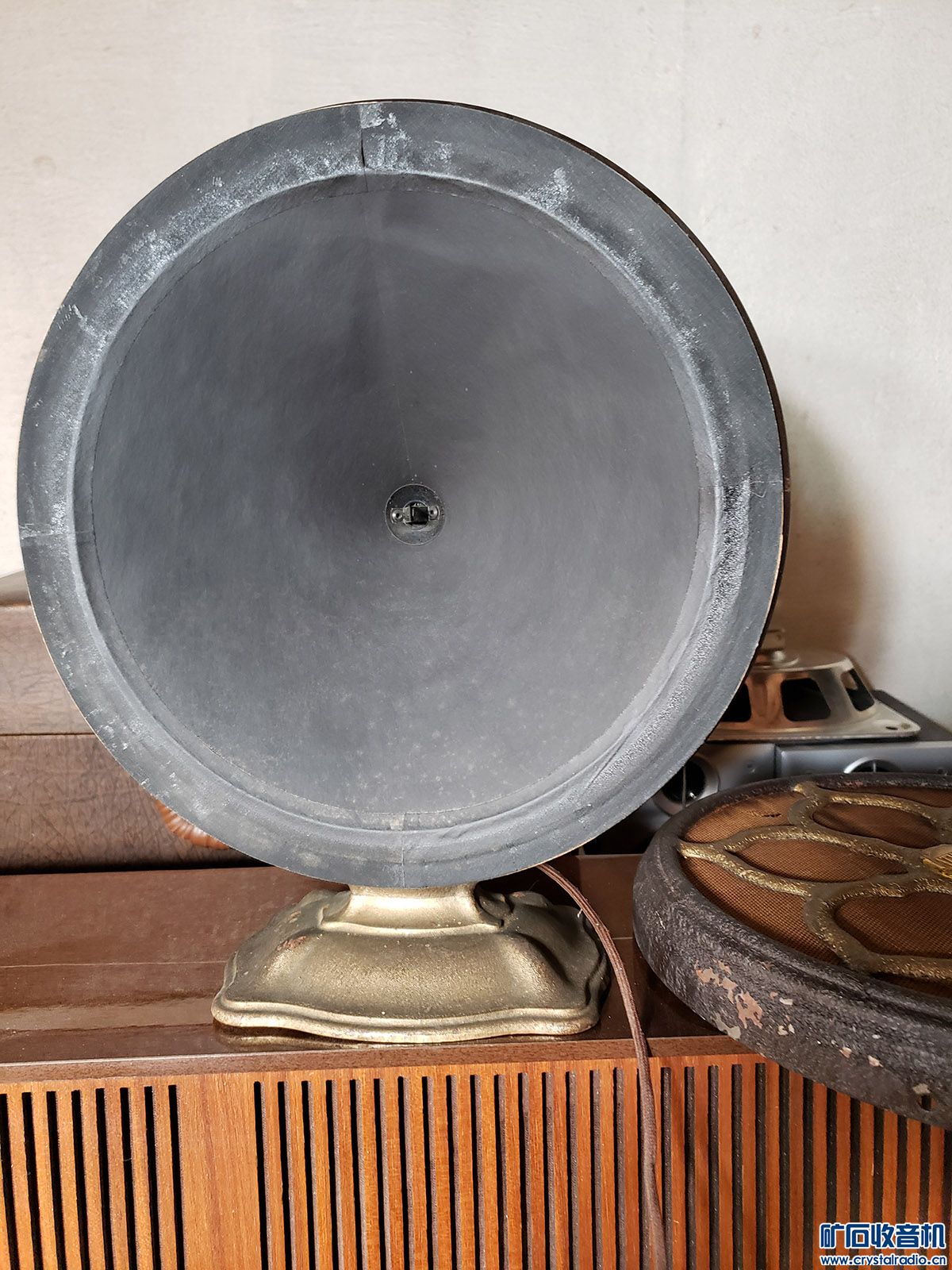

测试了喇叭功能正常,声音还可以,电子管也测试了,虽然有些衰老,但都还可以用。收音机接上电源后,不能收音,喇叭有些交流声。看来要费一些时间来修理它,最怕的是它耦合变压器坏了,不好找。只能慢慢来想办法。

四个单独可变、中间两个传动会同步?

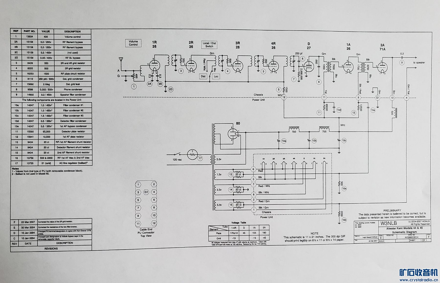

电路图上是三个可变,实物是四个?

这个MODEL 44才是对的。

原来不是同一台机器。

老美的东西,外观设计简陋粗犷,就是一个铁盒子加两个旋钮,不过用料实在,螺丝粗,近百年它们都还完好,轻松的就拆开了

它是用两条铜材传送带,四个可变电容器是同步转动的

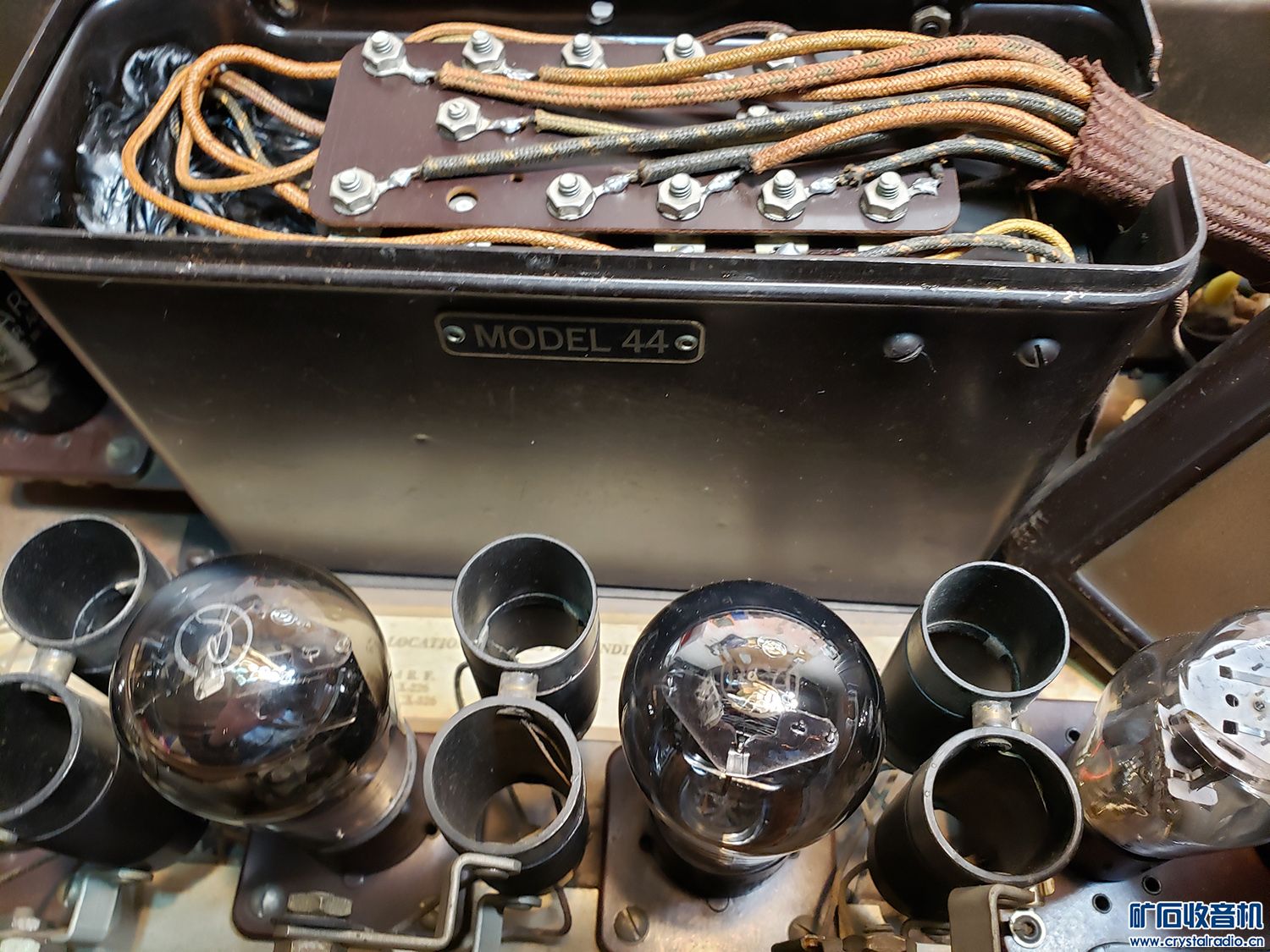

上错了电路图,机器是MODEL44,上传成了MODEL37的,非常不好意思
补上44的电路图
