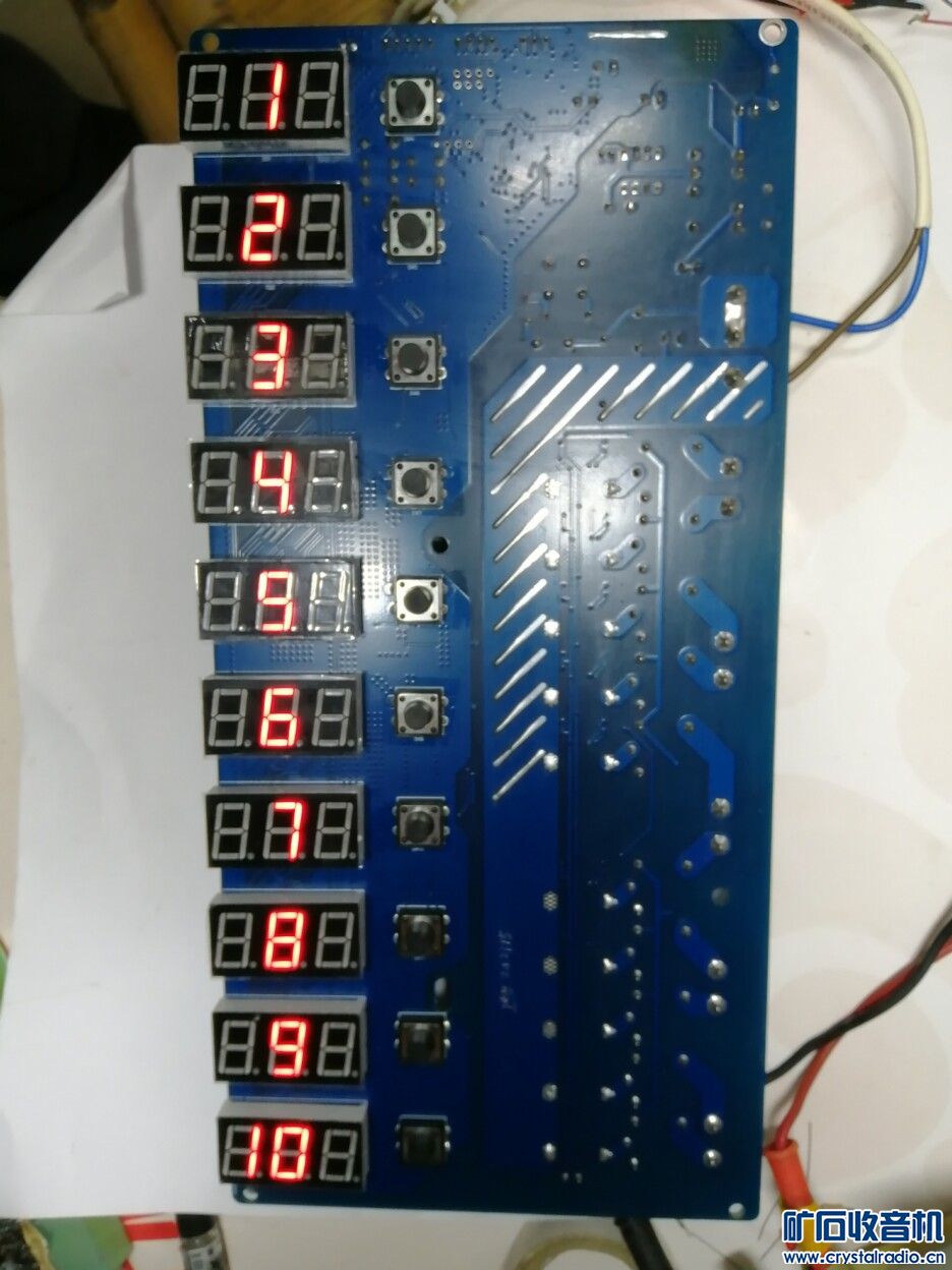

电流小了就停机,没有1-2小时涓充时间,厂家应该改进一下程序,检测最小电流值后至少1小时后停电,昨天刚好收到一块充电控制板急修件,

不好意思,早上7:00他们拿去安装了,小区物业催得很急怕投诉,我连夜加班修的,只拿来主板,读卡器都没拆来
