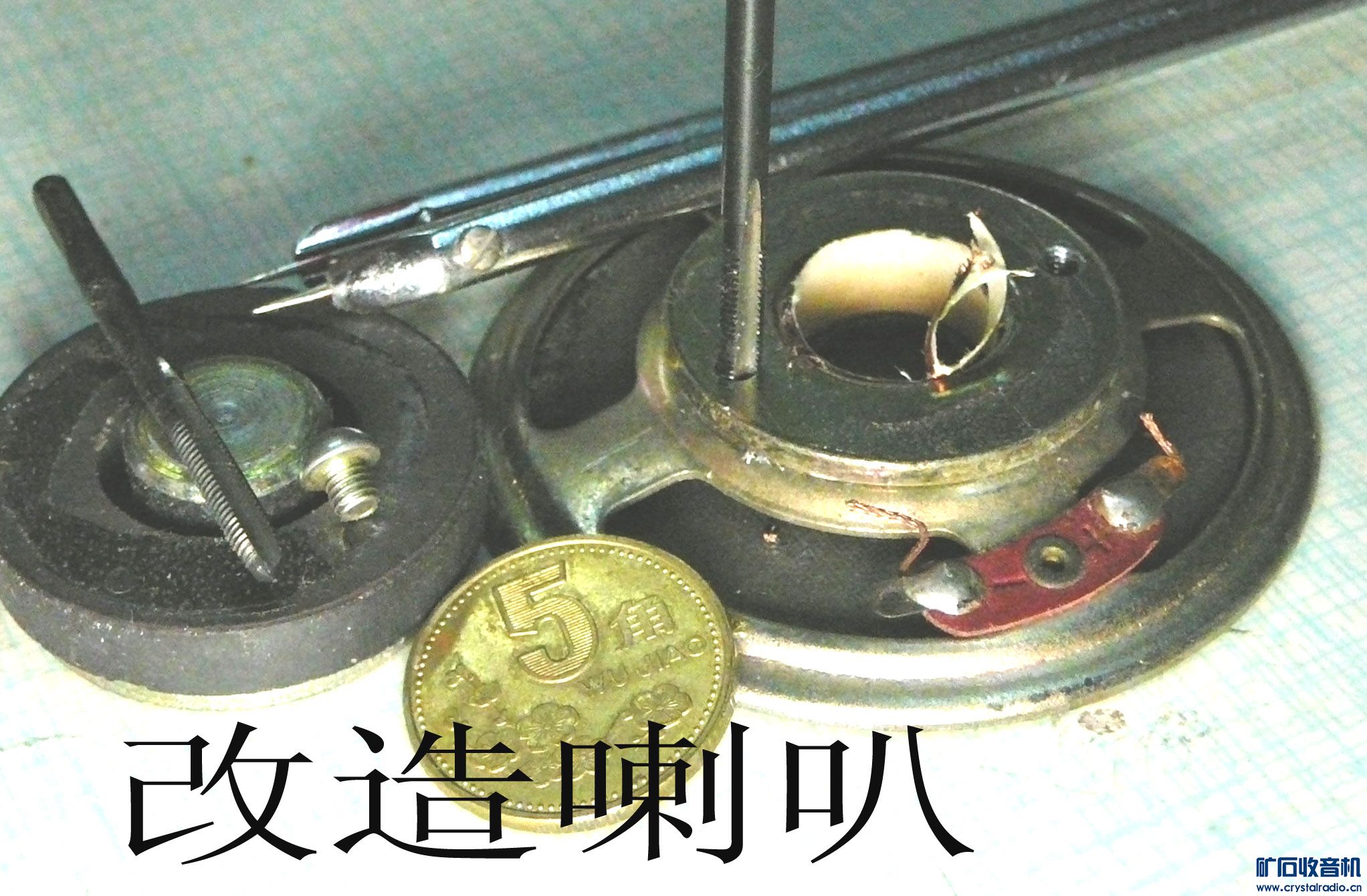

【参赛】用了石英钟线圈的小高阻喇叭

信天游syl 发表于 2021-2-20 11:20
两块磁铁极性不对吧,Ns试试。
磁铁极性正确,簧片为一极,两线圈铁芯同为另一极。两线圈绕向相反,
通电后两铁芯吸力反向变化,使簧片摆动。

发表于 2021-7-14 09:15:53 | 显示全部楼层
有几点看法,1,振动片有些厚,灵敏度要低,2,拉杆没有置于纸盆中心位置,3.磁体太小,磁性较弱

发表于 2021-11-13 18:29:03 | 显示全部楼层
做的不错,建议用强磁,废硬盘内有。

发表于 2022-4-13 12:08:57 | 显示全部楼层
磁路设计有问题。跟舌簧喇叭不是一回事。
发表于 2022-4-24 17:21:11 | 显示全部楼层
如果磁钢再大一点,磁性更强一些,灵敏度还有比较大的潜力,现在的磁钢比几十年以前强太多了,灵敏度可以轻轻松松做得更高!
