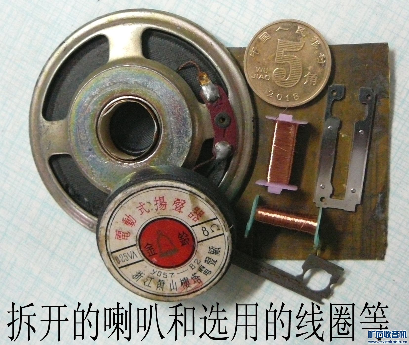

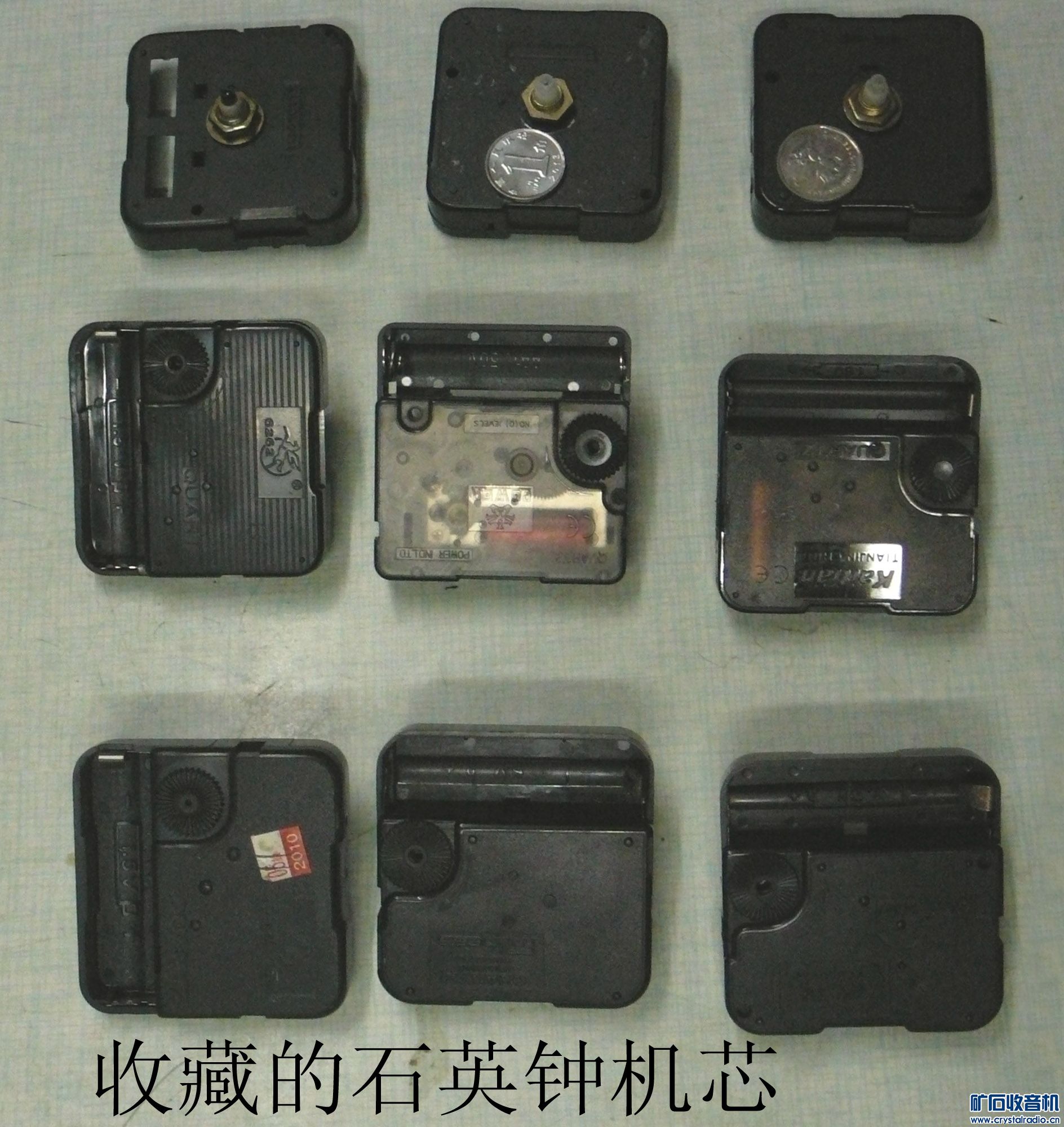

    或许是有点小名气,常有亲友街坊求帮修各种家电,那些无法修复的或无维修价值的有些就成了本人的藏品。
藏品攒多了便要清理一番:丢掉外壳等,留下感觉没准儿将来有可能派上用场又不占地儿又看着顺眼的的部分
或零件。例如对于各种原地踏步或干脆停摆,通过旋转机芯或清洗电池触簧还依然故我的各式石英座钟挂钟,
开始是丢掉外壳保留机芯,后来是拆开机芯只留线圈组件和电路板。除了修理走时不准或线圈断线的石英钟用
了几个石英晶振和线圈外,大多留存至今。

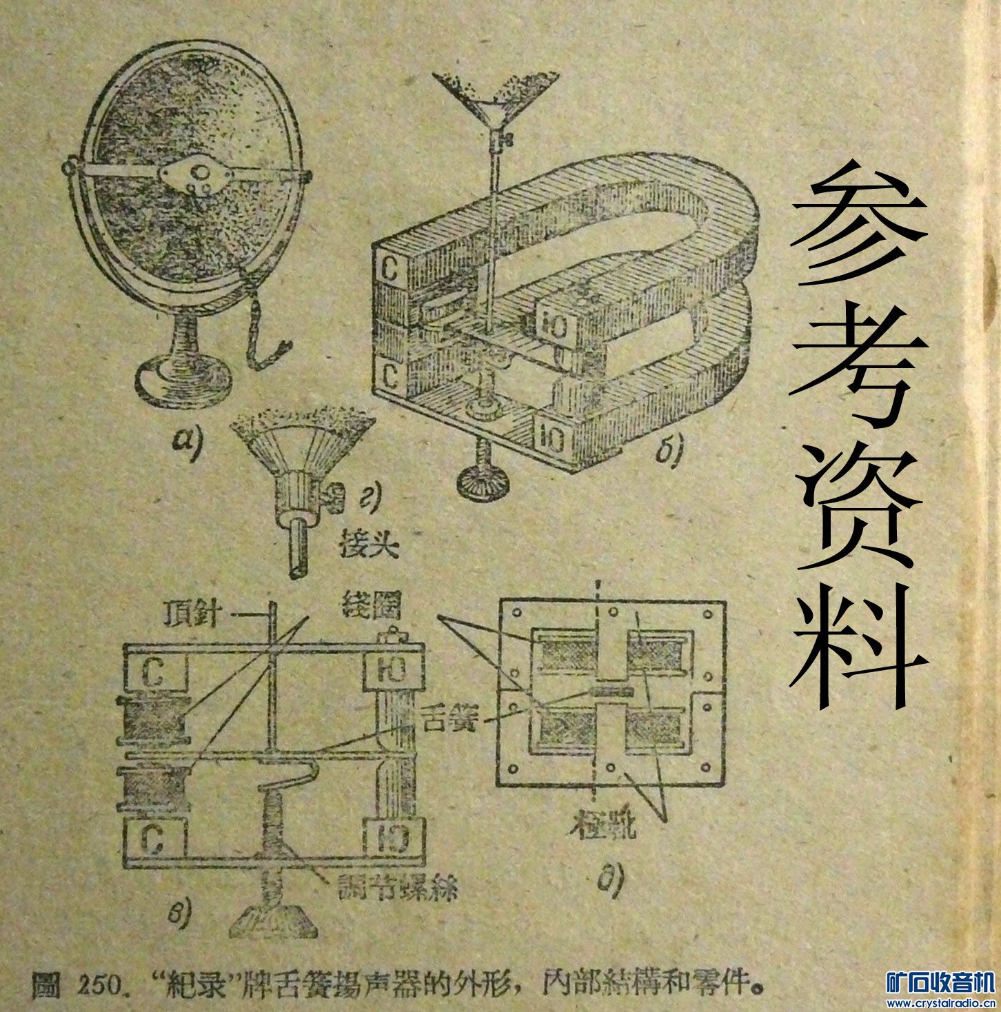

     看到手中的一堆的石英钟机芯线圈组件,造喇叭的念想不禁浮上心头。遵循物尽其用的思维习惯,想起书上看
过的前苏联“记录牌”扬声器结构,不由得计上心头,心想稍加变通便可用上现成的线圈、铁芯了,决心一试。于
是立马抻开懒筋,付诸行动,便有了本作品,如图所示。

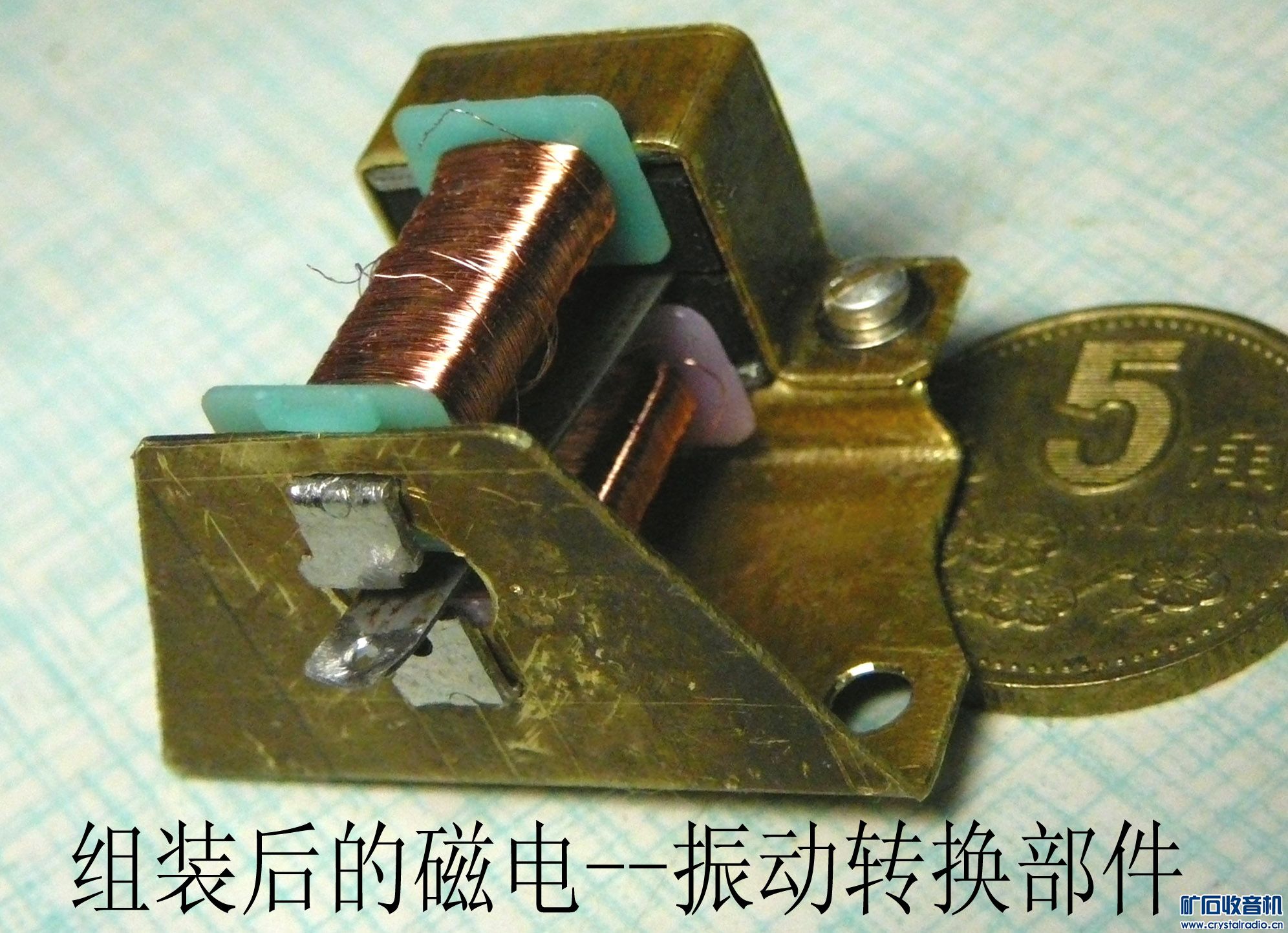

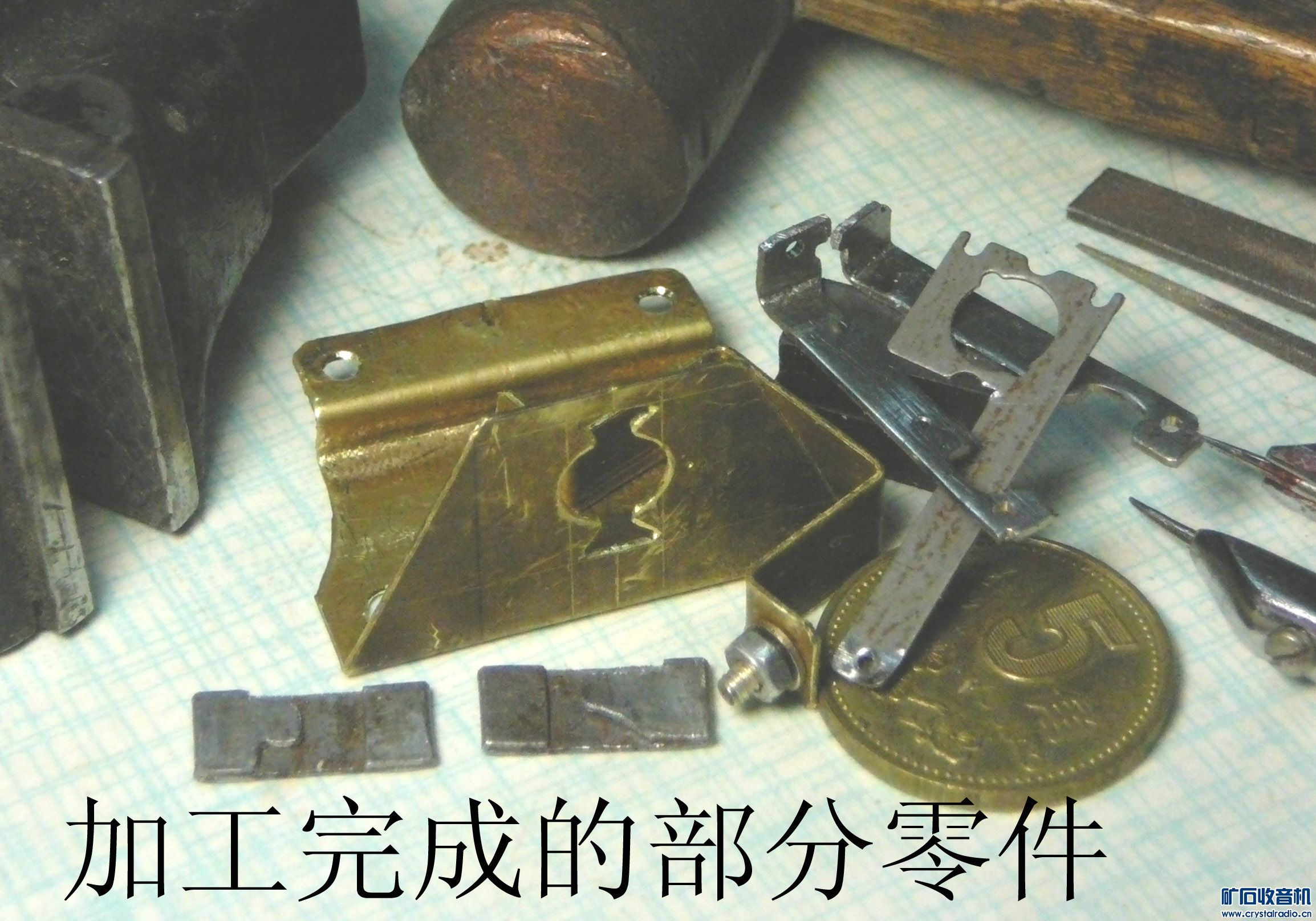

     最基本组件为一淘汰外磁喇叭,用劈刀撬去环形磁铁;用手指在纸盆面顶起音圈,用刀削去凸起碍事的部分;
在下部铁圈上打孔套釦,用来固定磁电--振动转换部件(图12)。
     所用的一对磁铁拆自一带装饰钟摆的石英座钟转摆,外形方正,大小也比较合适,便于组装。

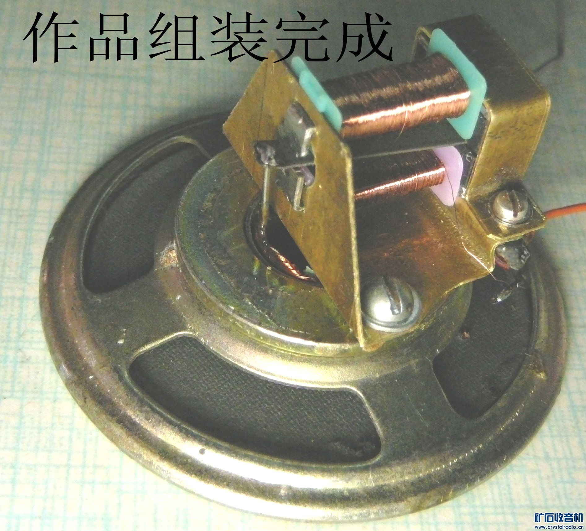

     振簧通过焊接其上的大头针将音频振动传递到音圈上,再带动纸盆发音。为便于拆解改动,大头针另一端是用
热熔胶粘接到音圈上的。

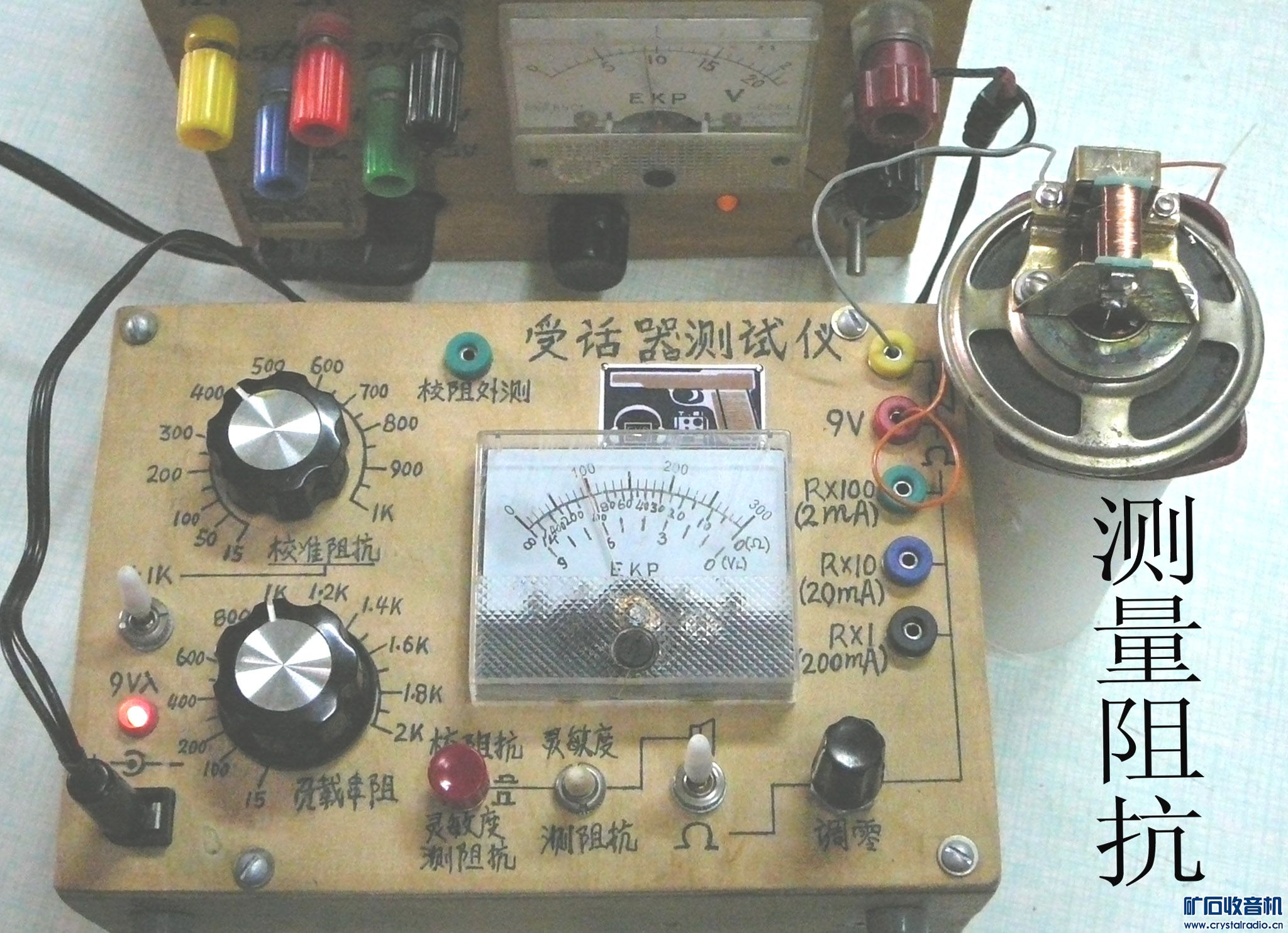

    本作品实测,绕组直流电阻为120Ω,交流阻抗(800Hz)约为1400Ω,与期望值相差不少。之所以选用这对线圈,
是因为它的长度较短,便于利用原配铁芯。但它的绕组占空系数很低,若绕满应能大大增加阻抗值。

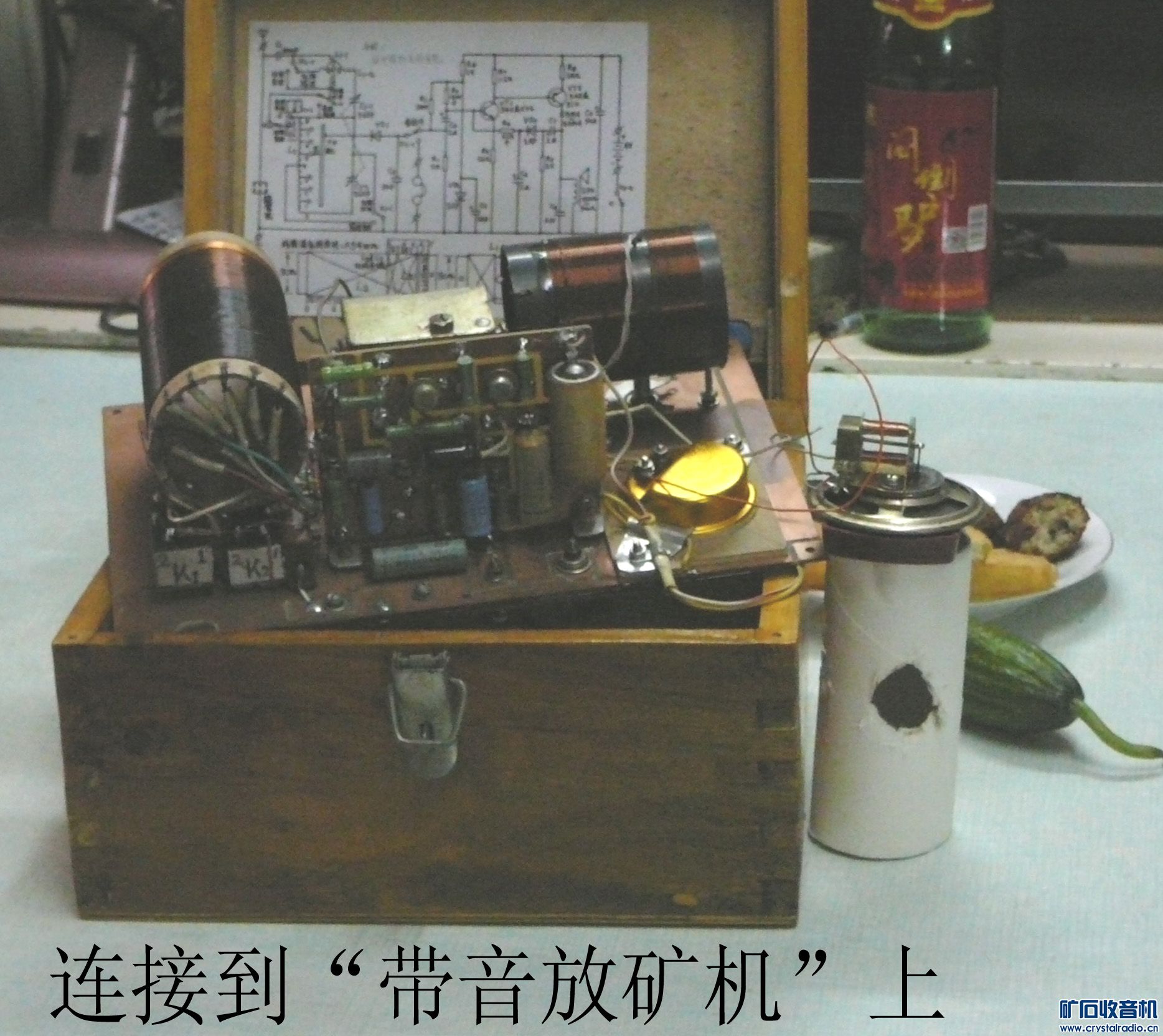

    联接到曾参加过九届矿赛的“带音放矿机”上,与原用的350Ω电话用舌簧受话器对比试听,感觉音质柔和了许多,
起码没有受话器的那种金属音;但灵敏度却不理想,音量远小于受话器。
    分析原因,一个是阻抗远大于受话器,与放大电路互不匹配;一是受限于线圈结构,磁路过长,加之磁铁磁性也
较弱,导致磁电--振动转换效率较低。
    本制作的主要目的是在物尽其用的前提下,尽量利用现有材料验证结构设计思路。看来,利用石英钟线圈制作高
阻耳机更为现实实用,盼本作品能抛砖引玉。

有几点看法,1,振动片有些厚,灵敏度要低,2,拉杆没有置于纸盆中心位置,3.磁体太小,磁性较弱

这喇叭做的有创意,伸开了懒筋,目测极靴与簧片的间隙有点大,影响灵敏度。

震动杆能链接到纸盆中心好更好。
