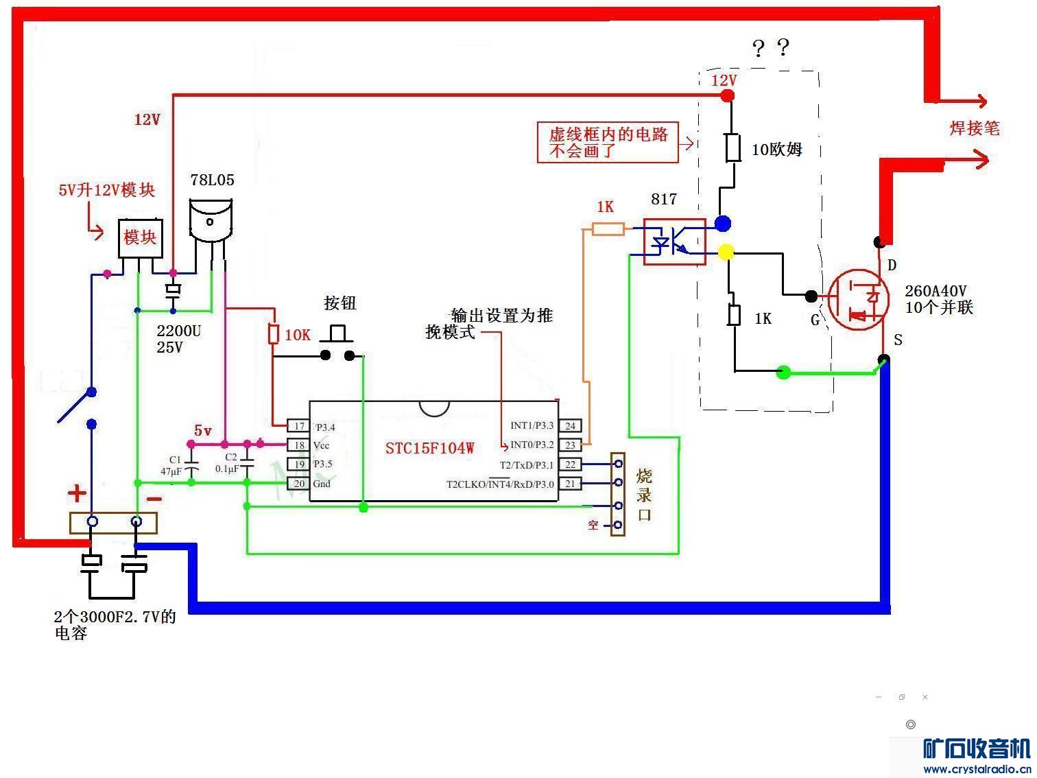

 楼主| 发表于 2021-11-5 09:23:15 | 显示全部楼层
红河310 发表于 2021-2-4 19:07
不说线圈、电路的问题,只是那个螺丝杆做铁芯就已经是败笔。就算不绕上线圈,只要安装上强磁铁、组装好,架 ...
请教一下,下面的电路怎样用三极管驱动10个场效应管,能给个具体电路吗?
发表于 2021-11-5 10:54:14 | 显示全部楼层
加图腾柱,每组图腾柱驱动几个场管。
话虽然这样说,但我就做一次炸了10多个场管就不再折腾,不能给你提供成功经验。
