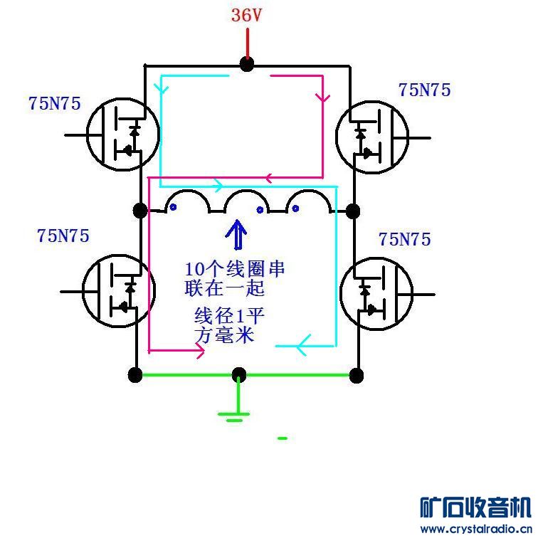

 楼主| 发表于 2021-2-4 08:38:27 | 显示全部楼层
bg1trk 发表于 2021-2-2 16:17
要说线路,一般是三相驱动,定子应该是9个“槽”,您这10槽如何分配?
我是用单相驱动的

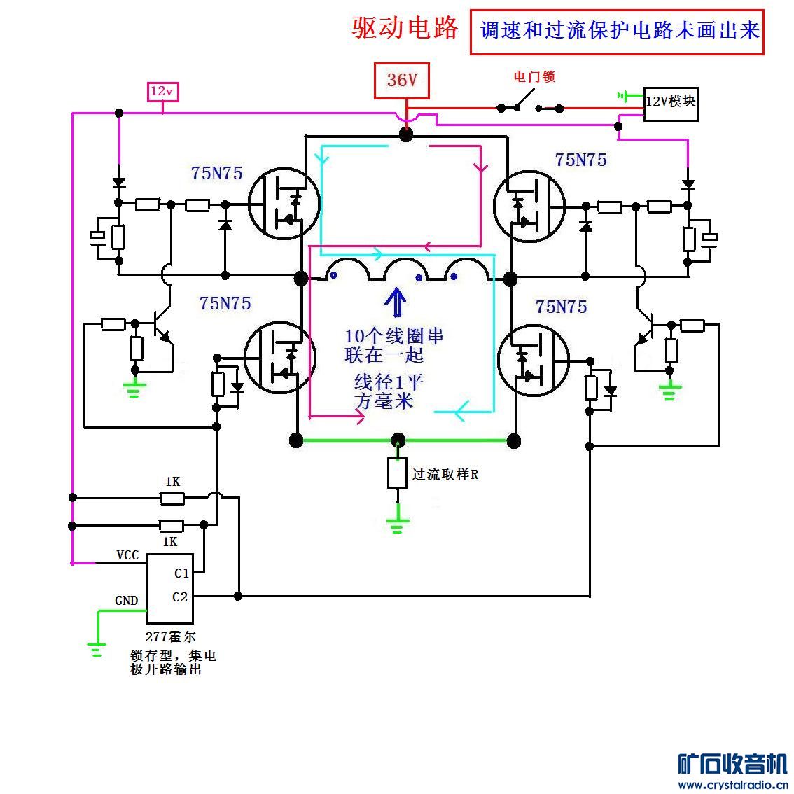

 楼主| 发表于 2021-2-4 12:50:20 | 显示全部楼层
驱动电路部分

发表于 2021-2-4 19:07:33 | 显示全部楼层
不说线圈、电路的问题,只是那个螺丝杆做铁芯就已经是败笔。就算不绕上线圈,只要安装上强磁铁、组装好,架空高速空转阻力就大,那些螺杆在交变磁通下会发热。电动车电机绕组开路高速转硅钢片都会发热,更不用说罗杆了。当然低速骑行发热不明显,高速才明显。
回复 支持 1 反对 1
发表于 2021-2-4 22:11:44 | 显示全部楼层
看电路图好像懂楼主意思了,十个线圈正反绕串联,再通上一路交流信号,磁铁是NSNS接替的,然后霍尔元件检测位置然后翻转磁场,线圈磁场变化,磁铁位置就跟着变化就行了,貌似就可以转了,理论上可以,高速时候就跟楼上说的,线圈的高速翻转磁场,会在螺丝内部产生涡流发热对的;
建议楼主先折腾着,看能不能空转起来吧,确保管子不烧,线圈不红,能够启动再说吧;
其实折腾这个干嘛呢?不如直接上个电动车轱辘电机,或者起码外挂个电机配链条,一样的助力
发表于 2021-2-4 22:40:43 | 显示全部楼层
这个电路是您自己设计的?
 楼主| 发表于 2021-2-5 08:02:26 | 显示全部楼层
bg1trk 发表于 2021-2-4 22:40
这个电路是您自己设计的?
是的,你说可不可以呢,有问题吗?
 楼主| 发表于 2021-2-5 08:03:42 | 显示全部楼层
红河310 发表于 2021-2-4 19:07
不说线圈、电路的问题,只是那个螺丝杆做铁芯就已经是败笔。就算不绕上线圈,只要安装上强磁铁、组装好,架 ...
你看出电路存在问题?
发表于 2021-2-5 11:02:50 | 显示全部楼层
lhxtzlhxtz 发表于 2021-2-5 08:02
是的,你说可不可以呢,有问题吗?
大概看了看,上管有问题。
上管开通后,S极对地电压上升到36V,此时G极对地电压为12V,Ugs为负,截止。上管一直处于“震荡”状态不能可靠开通。
上管需要一个以线圈节点为零电位参考点的12V驱动电压,不能图省事,要加驱动IC才行。

发表于 2021-2-5 11:46:55 | 显示全部楼层
楼主把全桥驱动说成自己设计的好像有点强盗的味道,好比你打了一台出租车上车以后告诉司机说你下去吧这车是我的了
