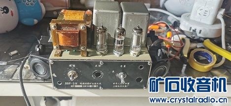

6n15(6j6)推6ak6单端求助

 楼主| 发表于 2021-2-7 10:29:53 | 显示全部楼层
昨天已成功出声,6ak6屏压略高于180伏现在是185伏,阴极电阻用到600欧姆,6n15电压放大部分就用的jupeter老师电路,目前听感低频少点,其他都还不错
 楼主| 发表于 2021-2-7 13:01:54 | 显示全部楼层
48865889 发表于 2021-2-7 10:29
昨天已成功出声,6ak6屏压略高于180伏现在是185伏,阴极电阻用到600欧姆,6n15电压放大部分就用的jupeter老 ...
面板还有几个孔,没想好怎么处理,大家有没有什么建议,求指教。
另外,高阻功率管有个好处,随便搭下,无交流声,无交流声,这个机器用的滤波电容一共用到了4只15uf的电容滤波,大家可以尝试下,,,
发表于 2021-2-7 16:12:59 | 显示全部楼层
低频少一般是因为输出牛比较小,初级电感量不足,其次是功率小,建议带高灵敏度大口径喇叭。面板的窟窿可以增加一个耳机输出插孔和左右平衡电位器,或者简易的音调控制电位器。或者是加装一个指示灯。
 楼主| 发表于 2021-2-7 16:59:04 | 显示全部楼层
jupeter 发表于 2021-2-7 16:12
低频少一般是因为输出牛比较小,初级电感量不足,其次是功率小,建议带高灵敏度大口径喇叭。面板的窟窿可以 ...
回老师,左右声道的话就要用两个电位器,不太喜欢灯,有电子管当灯泡还是很漂亮,功率本身小要是用输出牛的8欧姆转16欧姆的耳机只能用电阻去匹配,大部分功率都消耗到了电阻上了,不知我理解是否正确。另我没有完全按照您的电路处理前级放大部分,今天回去改下试试。
 楼主| 发表于 2021-2-22 09:51:35 | 显示全部楼层
国产6n15的一致性确实不怎么地,阳极负载电阻相同的情况下,一面66伏一面72伏差距如此之大
发表于 2021-2-22 10:53:11 | 显示全部楼层
反正便宜,多买几个换插,找比较对称的。其实,即使随便插插,那一点差别也听不大出来。
 楼主| 发表于 2021-2-22 14:19:52 | 显示全部楼层
是啊,心里作用。。
