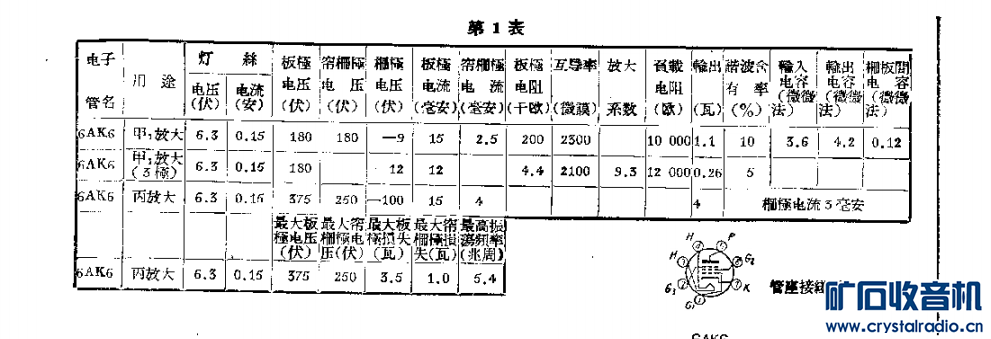

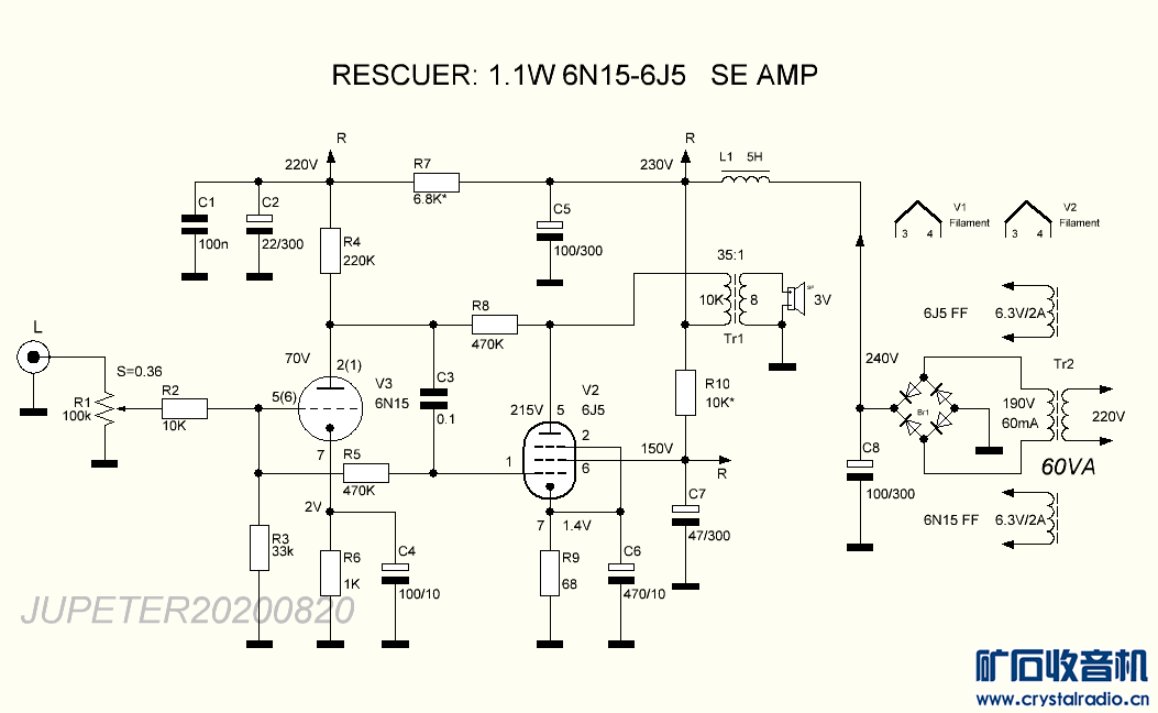

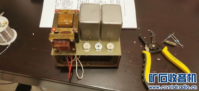

看到jupeter大师的6n16推6j5单端电路,想借电路把放大管换成6ak6,可是6ak6根据手册给出的参数,阳极电压是180伏,6n15的负载电阻取150k阳极电压远低于70伏,就与大师给的数据相差甚远,算是卡在这里了,哪位大师给出个图,或者发表下意见

发表于 2021-2-2 14:26:05 | 显示全部楼层

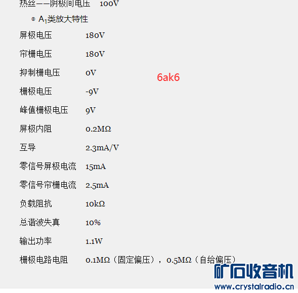

6AK6是个小巧玲珑的功放胆,音质也不坏。前几天矿坛有这个图纸,阴极电阻560Ω,屏极及第二栅在180就可正常工作,負载10K。

6ak6有数据,关键是前级管子没有合适的图

发表于 2021-2-2 18:10:53 | 显示全部楼层
6AK6与国产6J5相比,除了灯丝电流小点以外,其余性能如跨导、屏极耗散功率等均不如后者。而且原图是综合两个管子的特性设计而成,差异很大的管子换用,工作点会偏离较多,因此不建议在原图基础上换。如果真想玩玩6AK6,由于这个管子增益较低,标准接法时前面以搭配独立的推动级如6C1,6J1等为宜,便于施加环路负反馈。如果还要搭配6J6(6N15),建议6AK6采用三极接法,以三极管推动三极管,可以彻底甩掉环路负反馈。

 楼主| 发表于 2021-2-2 18:36:23 | 显示全部楼层
jupeter 发表于 2021-2-2 18:10
6AK6与国产6J5相比,除了灯丝电流小点以外,其余性能如跨导、屏极耗散功率等均不如后者。而且原图是综合两 ...
谢谢老师回复,我只是看的6ak6是个音频功率管,应该比6j5表现要好,所以就想的用6ak6做功率管。。

 楼主| 发表于 2021-2-2 18:44:51 | 显示全部楼层
请问老师6n15能否推满6ak6?实在不行还12at7去推算了。。。
发表于 2021-2-2 19:07:44 | 显示全部楼层
6N15可以推满6AK6三极接法。

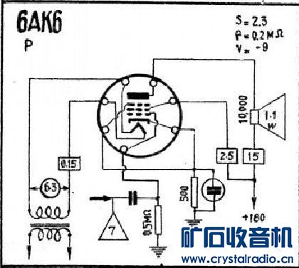

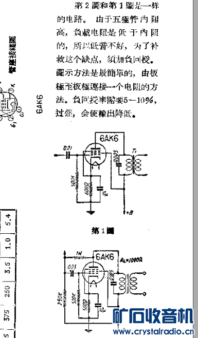

6J5是宽频带电压放大束射式四极管,原用于示波器等电子仪器,个别电视机也有应用。6AK6原用于省电交流电子管收音机的音频功率放大五极管。应用电路。

版主,输入端的7是不是需要的推动电压呢?
发表于 2021-2-3 17:50:02 | 显示全部楼层
这个图是6AK6管的典型应用图。三角形的7表示输入信号的交流有效值,通常是需要用前级(电压放大级)才能达到7V,这个值提供了设计前级应达到的增益K。
