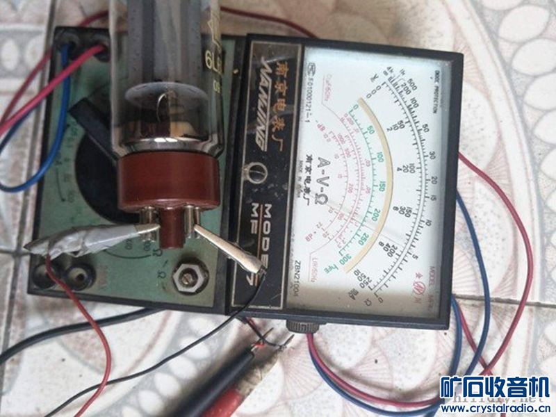

  装响了6P3P单端胆机,用的都是国胆。总想要提高点音质,所以考虑换进口胆,贵的分不够,所以平生第一次买了一付前级CCCP的6H8C,后级德国的6L6G,巧的是连连“杠上开花”轮到了我。
   6H8C有一只轻拍玻璃有很大的击打声,并且还有"嗡嗡嗡嗡"交流声,输出噪音达12-14MV.另一只正常.(找不到卖家了)
   6L6G更别提了,一只寿命一星期不到就极间热短路.(已退货)
化钱不多算了,但滋味难消.罢罢罢......!看来生就玩国胆的命.
另请教诸位,我这个6H8C,(原3.15×2的供电)有何办法消除交流声?先谢了!

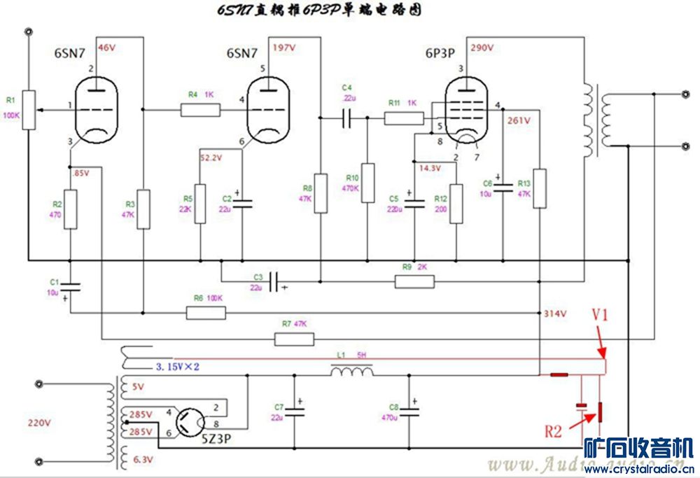

发表于 2021-2-2 11:57:09 | 显示全部楼层
试试抬高灯丝直流电位的方法吧,看看能否消除交流声。
胆放声音好赖首先是电路结构和工作点,其次是输出牛的性能,第三才轮到管子,不要迷信洋管子比国产管子声音好。

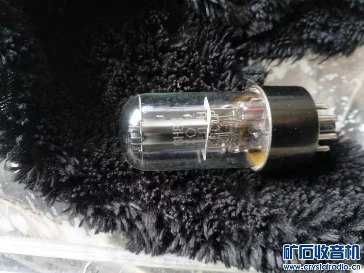

你的CCCP的6H8C打印是什么样的?
胆放声音好赖首先是电路结构和工作点,其次是输出牛 ...
我试过抬高电位没有灯丝变压器中间抽头接地噪音小,可能不同管子不一样这个我不敢确定

南京电子管厂的6N8P的早期产品就是6H8C的型号,因为当时我们国家对电子管没有命名标准 ,使用的型号就是苏联的型号。
 楼主| 发表于 2021-2-2 14:35:14 | 显示全部楼层
茉莉银毫 发表于 2021-2-2 11:40
你的CCCP的6H8C打印是什么样的?
字是深灰色的,不太好拍,拍的不太清楚,见凉。
谢谢嘱咐,我从此该将彻底调整理念了!
  另外这个抬高灯丝电位,是不是替它单独开小灶?还是二只一起抬高?再有提高到多少电压?我这个没弄过,心中没底,V1,R2分别多少?望指导,在下急等,拜托了!
附:电路图
