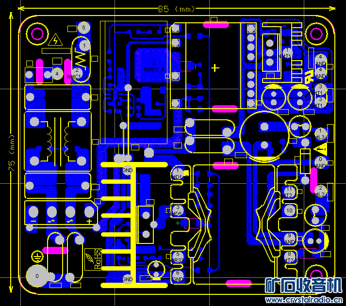

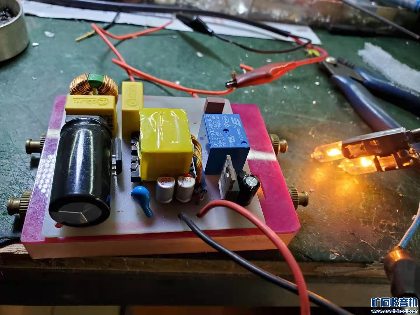

做个简单的电子管灯丝电源

bd2bo 发表于 2021-2-1 11:10
你好,请教一下,磁芯的芯柱是怎么磨下去的?谢谢!
买金刚砂的锉刀就行,普通锉刀是磨不动的。

手机充电器电流到不了4A,我做的目的就是为了体积小并且只要重绕变压器就可以输出最高8A以下的电流。

力生美变压器设计 v1.3 能共享一下吗
文件太大传不上去!
 楼主| 发表于 2021-2-1 22:30:37 | 显示全部楼层
北京6N1 发表于 2021-2-1 12:39
加个高压线圈不就完美了
这个也有自己做了几片玩玩。 灯丝6.3V 6A,高压-20V 、0V、200V、300V  (250MA)。

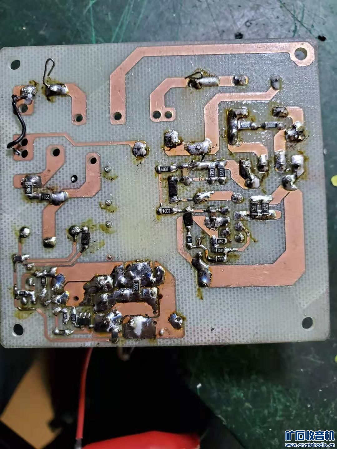

老师为什么不搞交流灯丝电源?就像显像管的灯丝供电那样,旁热式电子管用直流电源给灯丝会影响管子寿命。
 楼主| 发表于 2021-2-3 15:04:23 | 显示全部楼层
零件东拼西凑总算凑齐了,新旧不坏就行。现在缺少合适的同步整流用场管和散热器,无散热器暂时只能长时间输出3A电流,输出电压也偏高点有6.7v。优化的过程还需时日,开关电源通电不炸就好办了。至于焊接的水平请大家无视!
