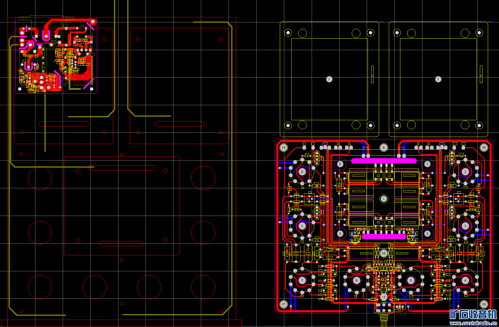

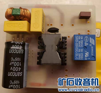

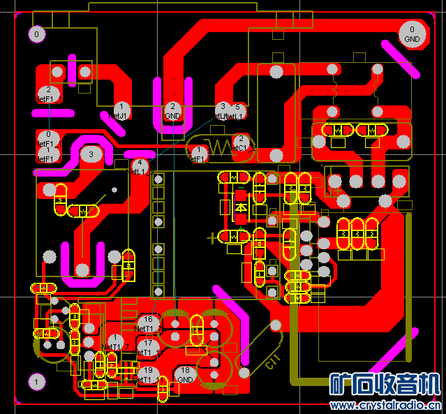

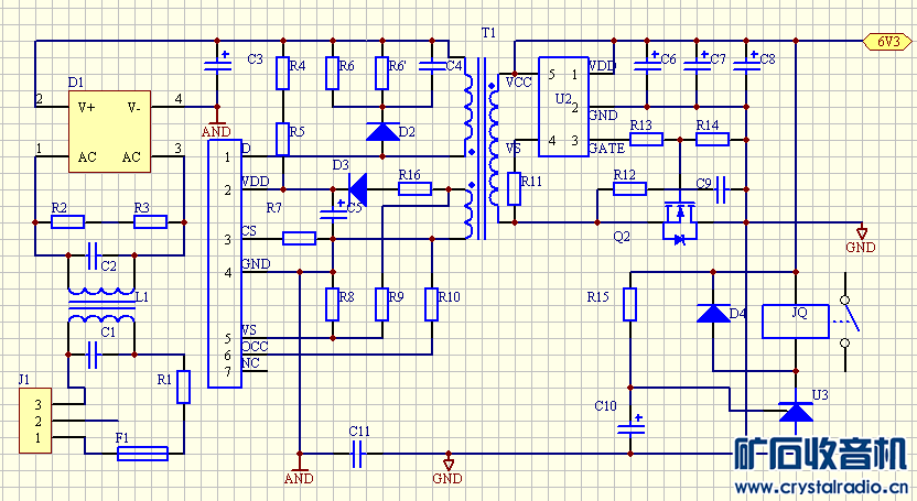

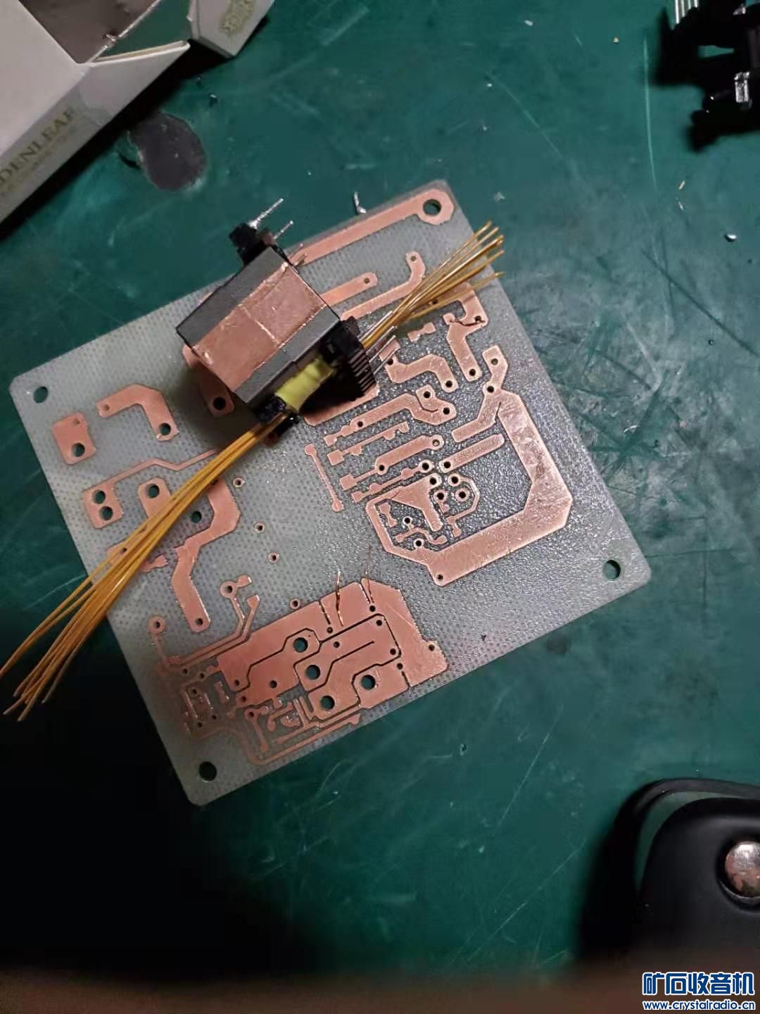

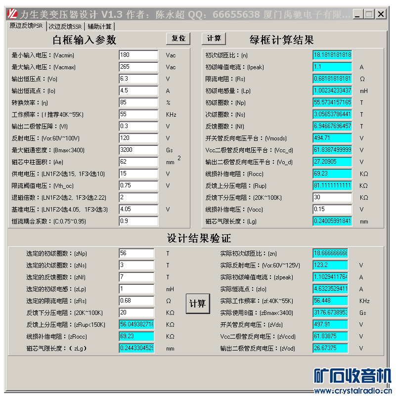

开关电源的芯片集成度越来越高了,找了个集成高压场管的驱动芯片做个6.3v 4.5A胆机电源试试,顺便加上一个延时继电器的电路控制高压输出。先画个原理图和布线图。开关电源只要就是变压器的设计,好在找到了厂家的设计软件,成功的概率就高多了。找了些手头的磁芯和漆包线,再在软件里填啊填,变压器结果就出来了。
 楼主| 发表于 2021-1-30 22:42:56 | 显示全部楼层

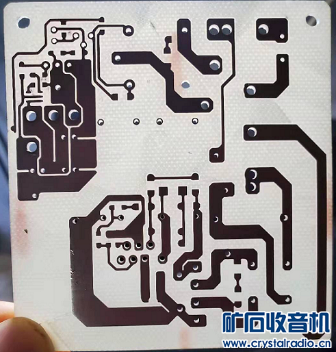

板子打样现在也很便宜,只要是时间要等久。还有就是一次打样无BUG做不到。反正diy一辈子了该心仪的设备都买的差不多齐了,下午用了2小时自己做个PCB先练手。

U2 及开关芯片是什么型号的。
 楼主| 发表于 2021-1-30 23:30:56 | 显示全部楼层
qbqian55 发表于 2021-1-30 23:09
U2 及开关芯片是什么型号的。
这些电源芯片

板子要尽可能小一些,不能占用太多的机内空间。

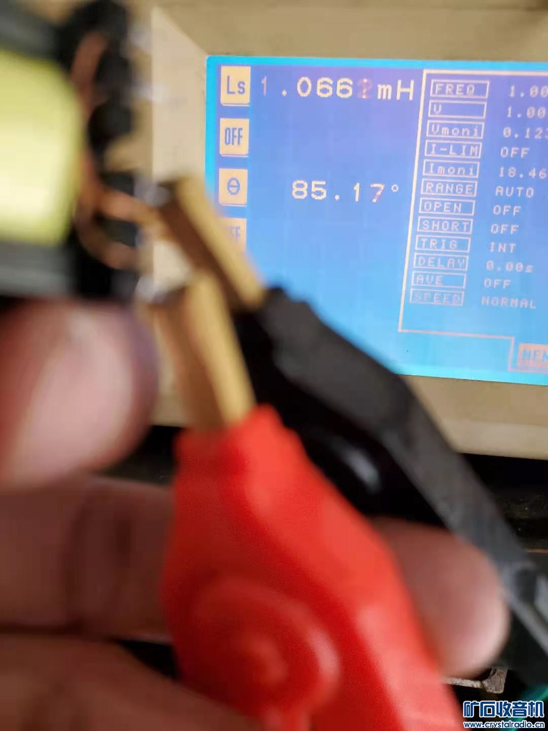

变压器先绕,参数定下后就可以选电阻的阻值了。下午用了1小时绕了个变压器,磨掉磁芯中柱达到和计算数据一致。最终电感是1mH,漏感100uH。

你好,请教一下,磁芯的芯柱是怎么磨下去的?谢谢!

力生美变压器设计 v1.3 能共享一下吗
