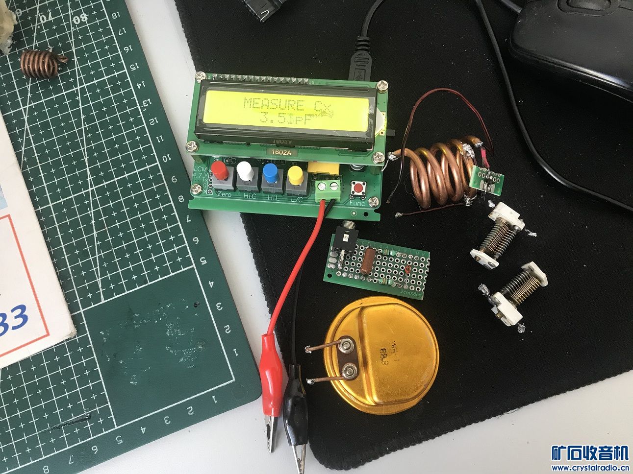

楼主: ni94ni
自制调频矿石收音机 用大千世界老师的电路图

那就先试试最简单的线路,只有两只二极管的那个
好的 最近买了两个 1ss106 准备用它了

你做的矿机如果离发射塔很近是有可能响的,FM矿机的关键在于乚C回路的准备性,电感量在0.24uH左右,可变在3一15P左右为宜。想玩FM矿机,可以在网上买一块电感电容表。把线圈的感量和可变的电容量搞准了,基本都会响。

买了个LC100-A
感谢回复
找到了不响的原因 我用的那个电容才到10pf 电感也差点  所以不响  这回有表了,,严格按照教程来 就不信他不响

归零后测量的 这个东西误差这么大吗?

这个色环电感就可以用。

这表不大好,我也有一台,废了
