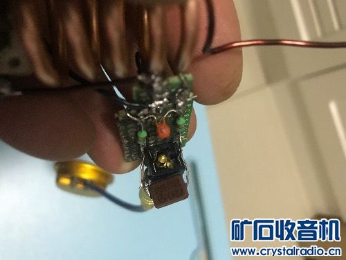

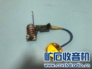

用了大千世界老师的电路图 搭棚焊接 基本原料全都是按照电路图上的用的 唯一不同的是一个30pf电容用的陶瓷电容 还有可变电容 容量不详 但是应该是0到20pf的
现在的问题是 放到手机跟前有声音  但是不能收到台 求助大家帮我看看 那块设计的不对还是怎么的 谢谢

接天线了吗?不会那长出的一段线就是天线吧?

接了有个1.2米的调频天线 长处的那段就是接天线的
发表于 2021-1-31 08:29:36 | 显示全部楼层
还得夜深人静时“端着”FM矿机满屋慢慢”转悠“,可能在那个位置就会有电台了,记住耳机得弄个灵敏度高的。

FM矿石机第一次鼓捣要弄响挺不容易,两个关键因素:一是要距离发射塔足够近,二是LC回路频率能够覆盖88-108MHZ;其它就是元件排列制作等问题了。俺制作过多台FM矿石机,可每一次都是费了九牛二虎之力才出声音,而且每一次天线线圈的接入方式都不太一样。慢慢来,祝您早日成功!
发表于 2021-1-31 17:18:50 | 显示全部楼层
试试看把天线放在窗户边或者拿到室外去。

我距离县级电视台直线距离800米  估计电台也在这里  实在不行还有车载的FM发射器可以用, 我用电感的软件测了 线圈的是0.2-0.3微亨 就是不知道这个可变电容多大的,买了很久了 找不到相关资料 如果是0-20正好匹配  我这当地的频率 是有个95 有个 101.9  别的就没了   现在拿着天线在屋内走动有个位置能听到 咯咯鸡的声音   但是声音太小了  就是放到打电话的电话跟前声音也得用力按到耳朵上才能听到   现在我就怕 是没用云母电容的问题 但是我看有成功的也有没用的 所以现在有点懵   夜深人静 电台也停播啊  没法晚上调整  还有就是我的电路应该没问题吧

那就先试试最简单的线路,只有两只二极管的那个
