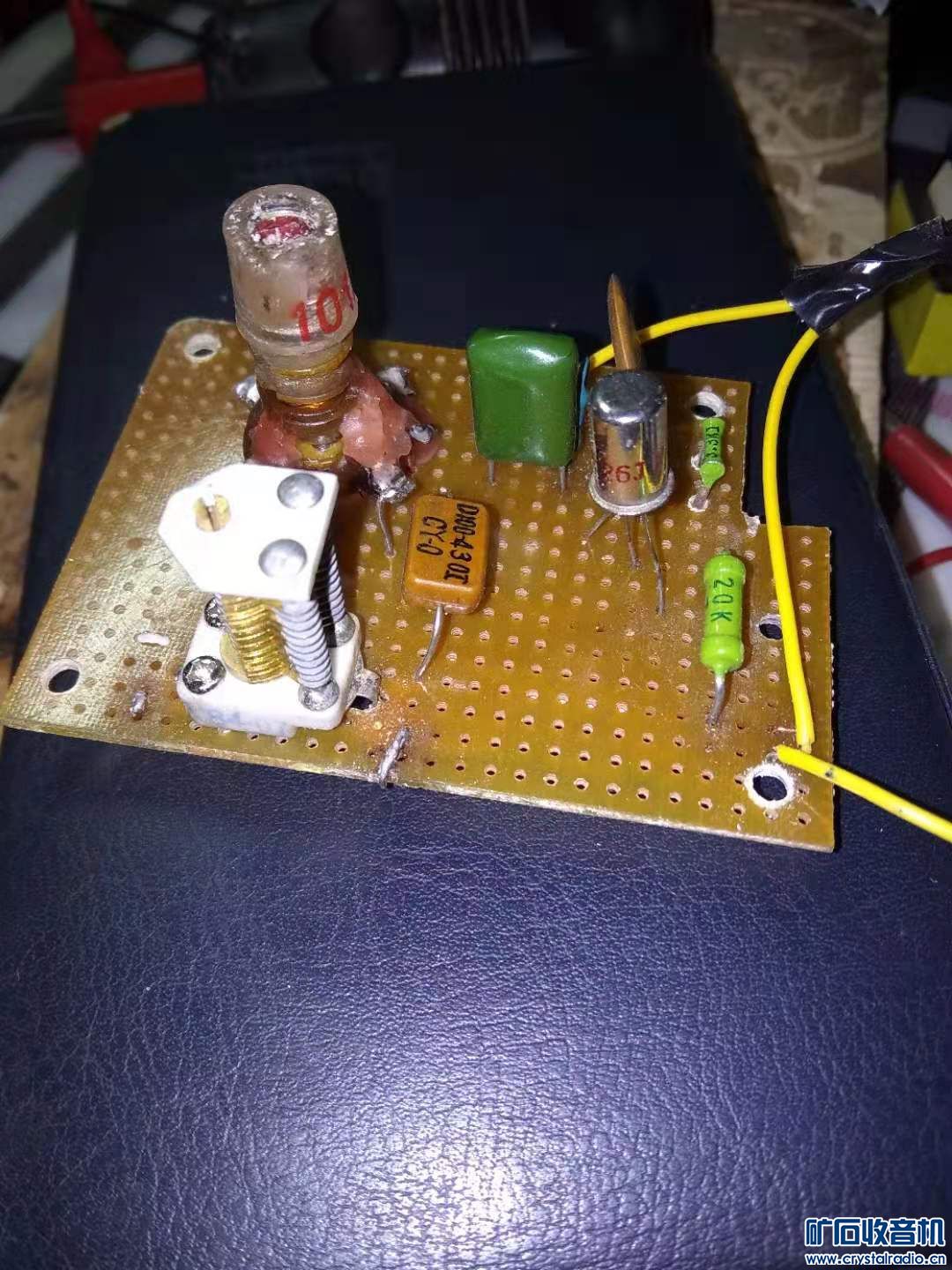

一、振荡器部分制作
      参照《晶体管放大与振荡电路》一书,本作品振荡器设计采用的是超外差式晶体管机通常使用的共基极变压器反馈振荡器形式,晶体管采用的是3AG26,放大倍数70;受频率显示模块电压限制,振荡器采用了3V供电。振荡线圈制作是这部分的重点,采用手头闲置的电子管机中波101A带磁芯线圈骨架,原骨架只有四只固定焊脚,自己在其上另外又加工增加了一只,选择0.12直径漆包线,初级绕109匝,在第4匝抽头,次级绕20匝,焊好接头后将绕线部分用蜡封好;垫整电容用了430P的云母电容,补偿电容用的是5/20P的空气铜片半可变电容;将各元件按线路图在面包板上焊接好,测量三极管发射极电流约0.43mA。

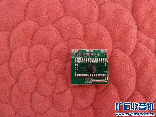

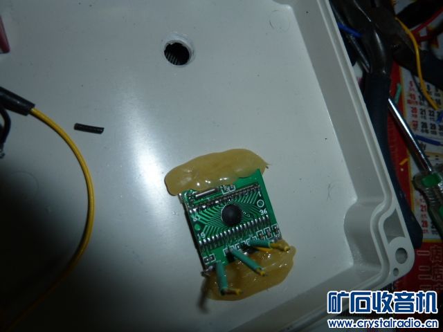

二、网上购买SC3610频率数显模块
       网上购买来的SC3610模块为经典的频率数字显示模块,其使用非常简单,只有电源正负极和振荡信号输入三个焊脚,AM可以显示0.5-30MHZ,但该模块在出厂时是按中、短波及FM三个频段设计的,买来后需要根据说明书将中短波(AF)及调频波段(RG)连接口焊开,只保留中波段功能。该模块说明书特殊提示模块供电电压不能超过3.3V。

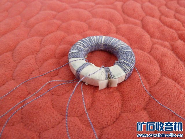

三、矿石收音机部分制作
       矿石机采用了R40C1大磁环及60股里兹线制作线圈,考虑到天线线圈及调谐线圈抽头变换会联动影响空气联动片旋出位置变化,本矿石机的灵敏度及选择性的取舍只设计了S极线圈抽头,共6匝在3匝处抽头;根据以往的制作经验,为了兼顾矿石机灵敏度和选择性天线线圈也只设计了6匝;调谐线圈共82匝,电感量240微亨。补偿电容同样采用了空气介质铜片5/20P半可变电容。检波器采用的是飞利浦3DP双栅场效应管。

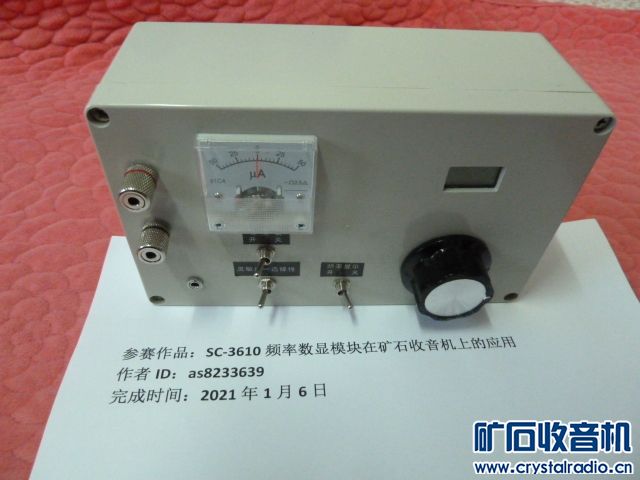

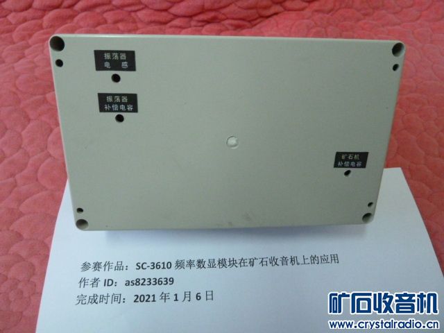

       首先借鉴坛上同学介绍的清洗方法对拟用的365P空气双联进行了清洗,再对其双联容量的一致性进行了仔细矫正,这个比较费时间。
       整机安装在一个200*120*75MM大小的防水硬塑盒里,网上购买了纳米双面胶带将空气联固定在盒子里面右下方位置并用热熔胶加固,将之前焊好的振荡器部分固定在盒内右上方,矿石机部分固定在盒内靠左侧,盒体背面相应位置打孔,以方便调节振荡器电感、振荡器半可变补偿电容和矿石机中的半可变补偿电容。按图将各连线焊接好,特殊注意振荡器部分的连接线应尽量短并可靠固定以免影响振荡器频率的稳定性。
