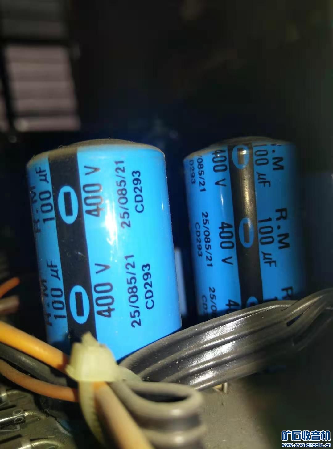

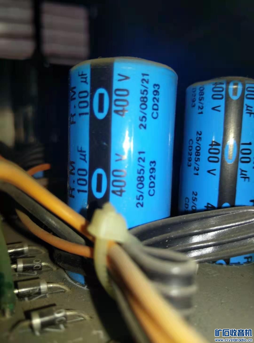

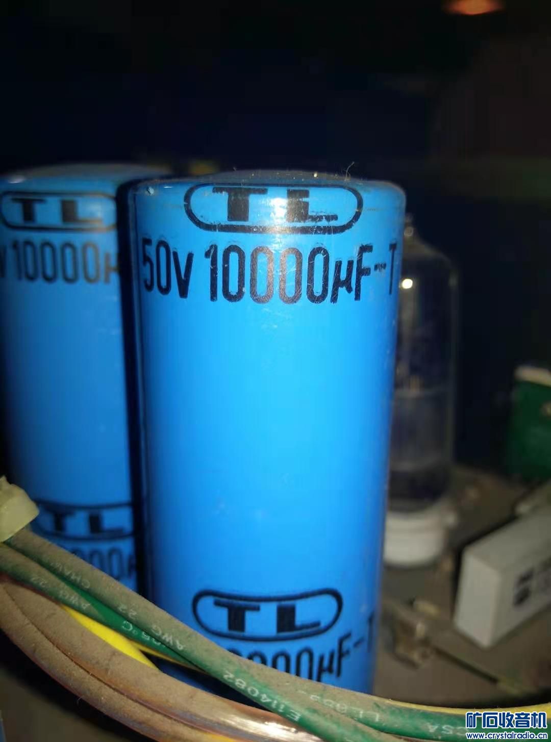

又一台闲置许久胆结石功放,大概放杂物库房有七八年,今天通电看看,结果啪一声!打开检查,好几个电容鼓起大包!看样子电器都是闲置坏的,功放太重,20多公斤,只能换电容!估计闲置太久电容漏电流大了。

那不能说是坏的      ,顶层塑料皮抠掉   ,铝的鼓起来的才能认定坏    ,早期这种电容顶层的塑料皮都是鼓起来 的  , 里面是平的  ,坏是另有原因的事   ,很多年的设备 , 想听  , 通点之前 ,起码先拆开  , 看有无引脚断的    ,还要清理灰   ,就算不清理   ,烘干  , 晒几天也是好的 ,直接上电是容易出别的问题

电容原来不好,新电容闲置几年应该没问题。

发表于 2021-1-27 18:08:42 | 显示全部楼层
这个CD293电容还不便宜呢,很多国产专业功放里都用,结果也都是  咣咣的

搁置好几年怎么会怀孕,明明是里面没放防腐剂

还是年纪大,超龄服役

电解电容器放得太久会有问题的。
