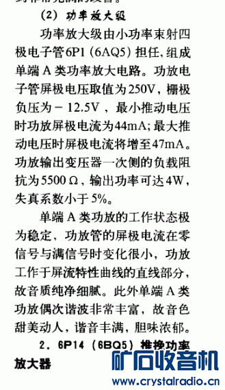

恭喜楼主大功告成!制作工艺值得点赞。该电路6P1功放输出变压器初级阻抗用5500欧姆是有一定道理的,从6P1(6V6GT)负载阻抗特性曲线看,单端功放负阻阻抗取5500比5K好,再加上适当负反馈其失真度还要小: P1030484.JPG
红灯711收音机和乐潘S1001输出变压器初级阻抗都用5500欧姆,徐松森先生的《常用电子管与特性》也推荐5500欧姆,阴极电阻可在270~300欧姆之间选择:
