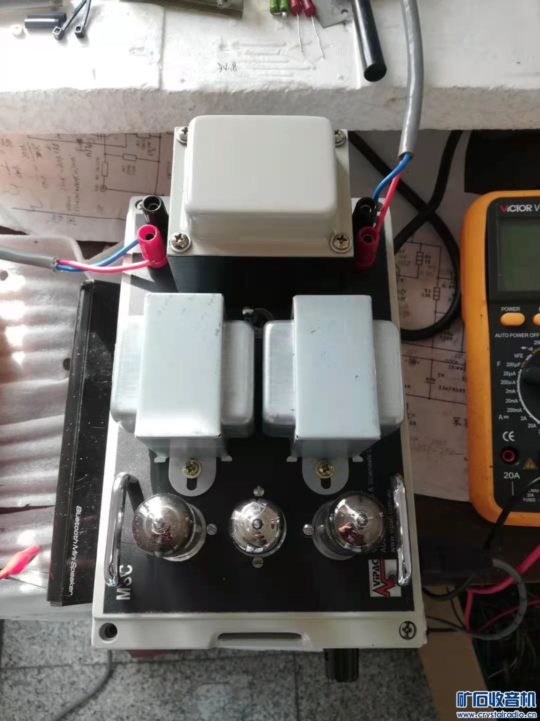

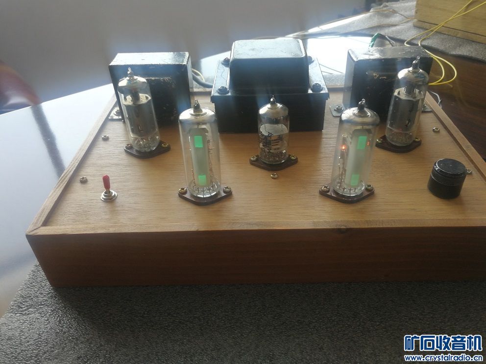

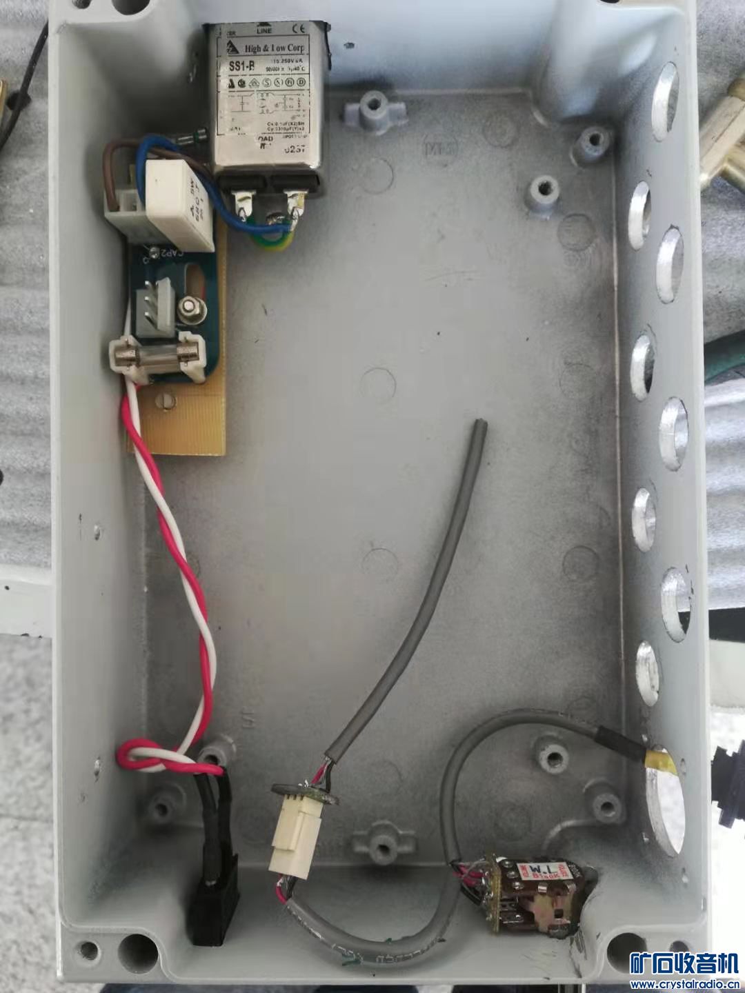

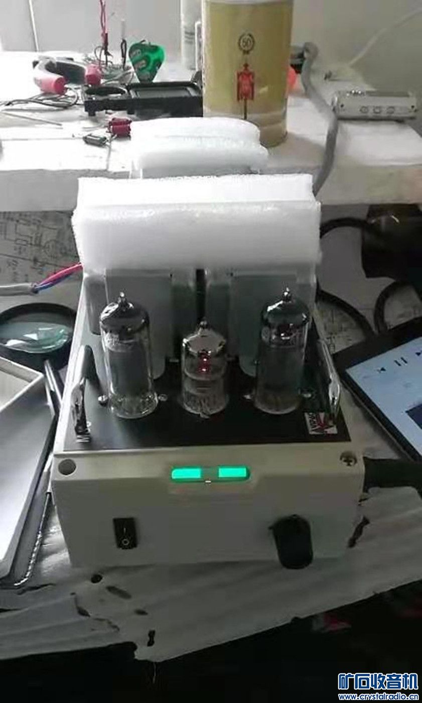

      近段时间工作上清闲些,时间宽裕了,就想起了忘了谁说的一句话:把时间浪费在自己喜欢的事情上。
      90年代流行了一阵高保真音响,以日本进口货为主流,国内也出现过不少认真做音响的厂家,记得有:蓝光、星河、、联声、八达、斯巴克、凤之声等。我当时被那些音响效果震撼,开始了追逐。但受条件所限,我主要是依靠自己动手,就是现在的DIY,跟风做过美国半的1875、3886,电源用的武汉天龙的开关电源,音箱是自制南鲸八吋的涂覆涂覆碳胶纸盆,感觉效果很好。后来受到:“晶体管声硬,电子管声暖”的蛊惑,04、05年学做过一台6j1+6p1,图是本坛找的,感觉人声挺好,当时因声音不够大,闲置下房了。随着年龄的增大,往日追求大音量、重低音的热情早已不在,但胆管亮起来的橙红色和厚实的人声至今仍能勾起我动手的冲动。
      需要说明的是,我在本坛多年,少有发帖,多是学习各位老师的帖子。受教于多位版主和诸多资深老师,受益匪浅,非常感谢。感觉本版风气很正,尊重科学,抵制玄学,靠理论、靠技术说话,以理服人,让新手少走很多弯路。特别是几位版主对待新人、对待小白问题有问必答,深入浅出,引章据典,非常有耐心、有涵养,很值得我尊重。上图

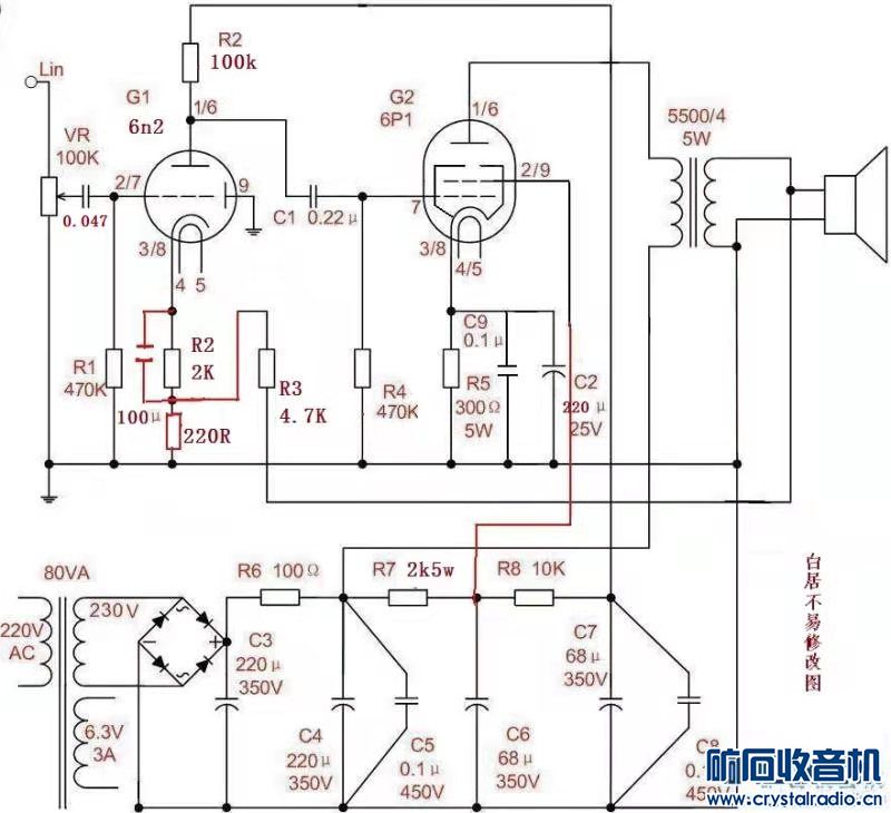

线路图是照抄经白版修改的本坛坛友的电路图,在此致以感谢。

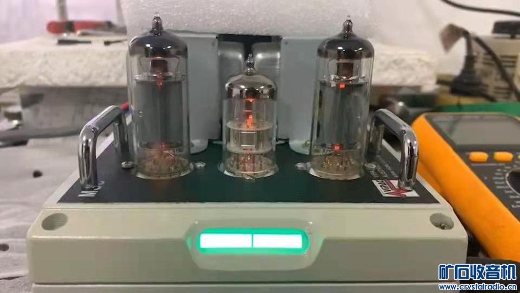

猫眼是为颜值

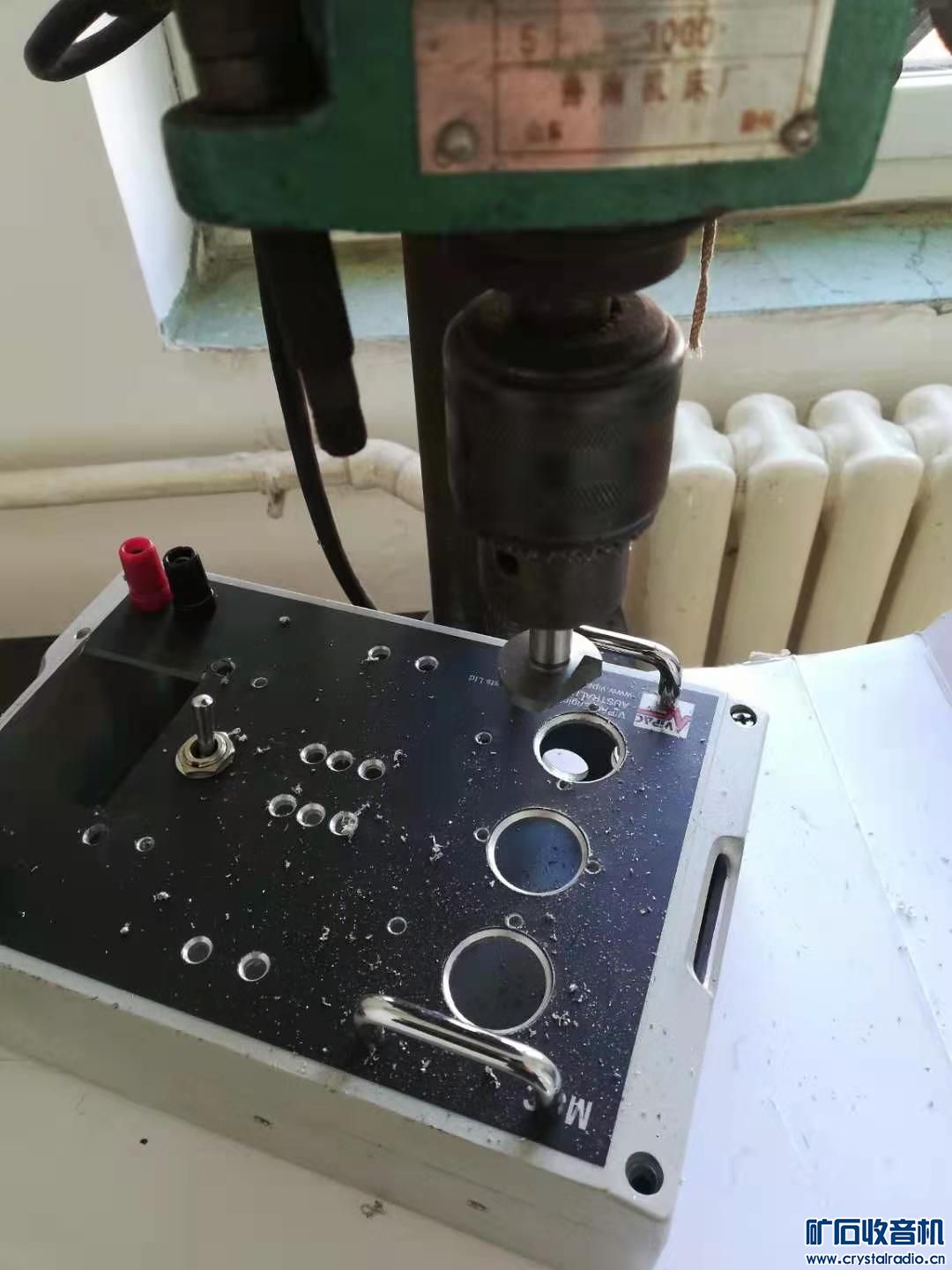

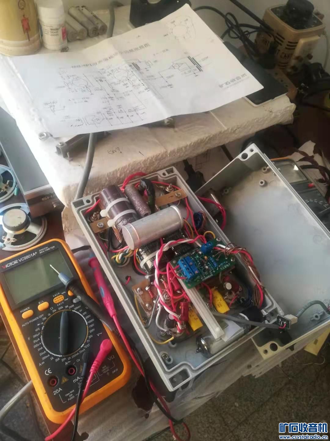

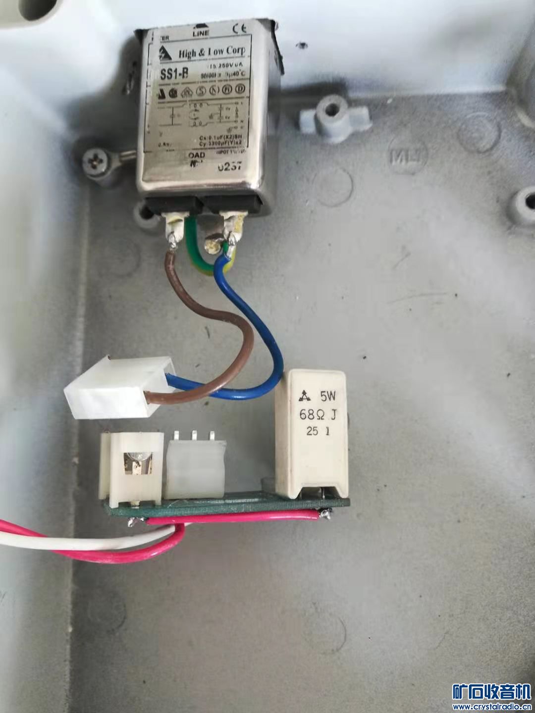

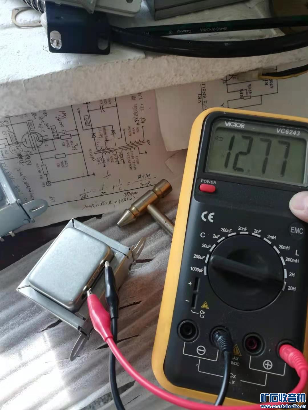

牛是买的,还不会绕。我这里市电近240V,灯丝7V,在电牛初级串了68Ω5W水泥电阻。
暂没条件测波形,听着比我预期的要好。

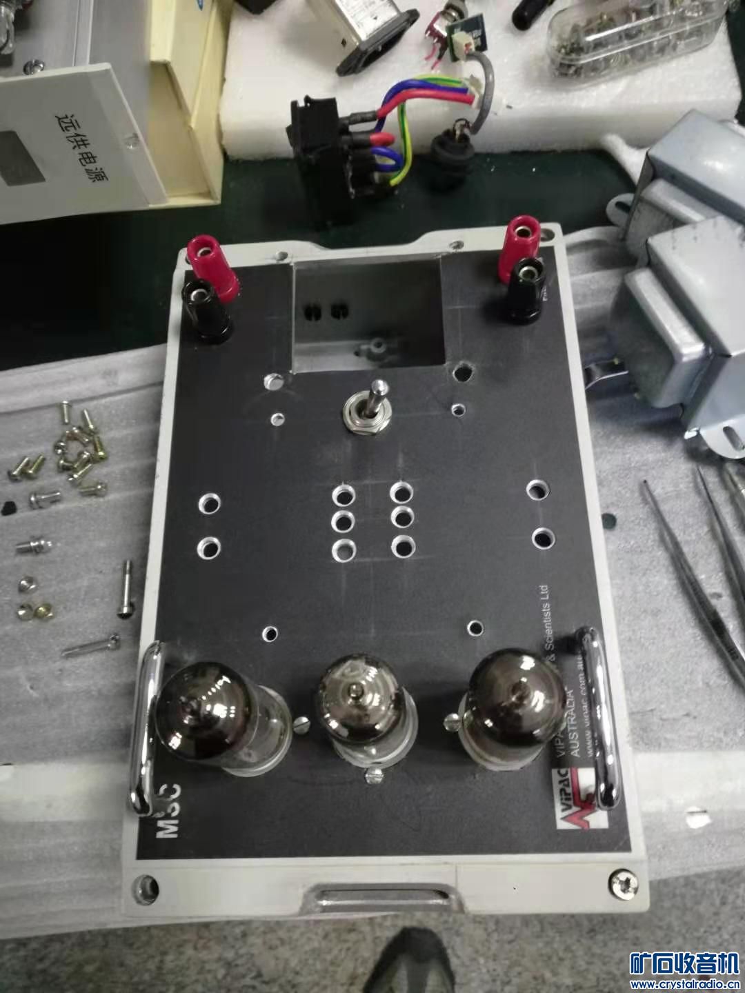

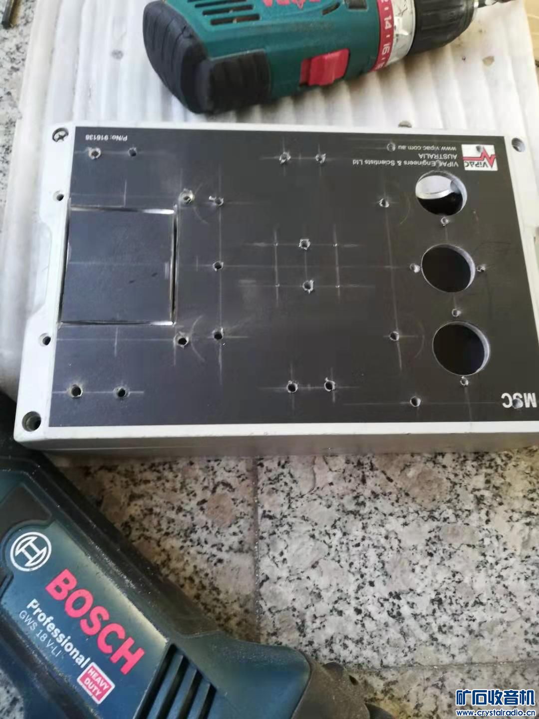

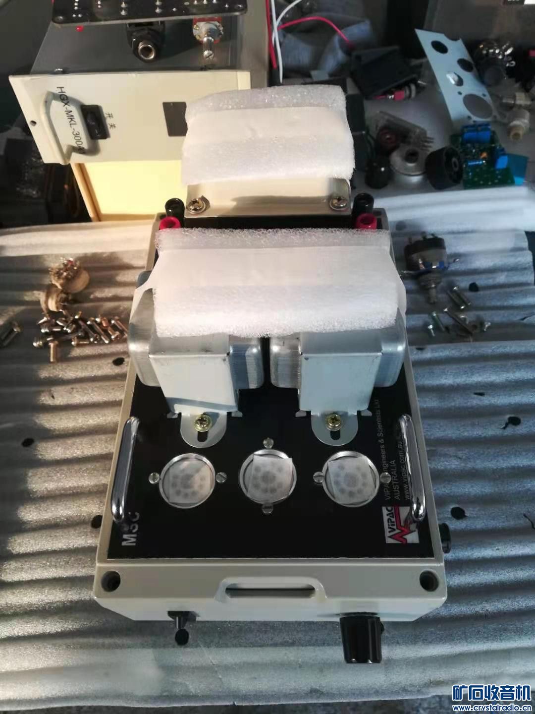

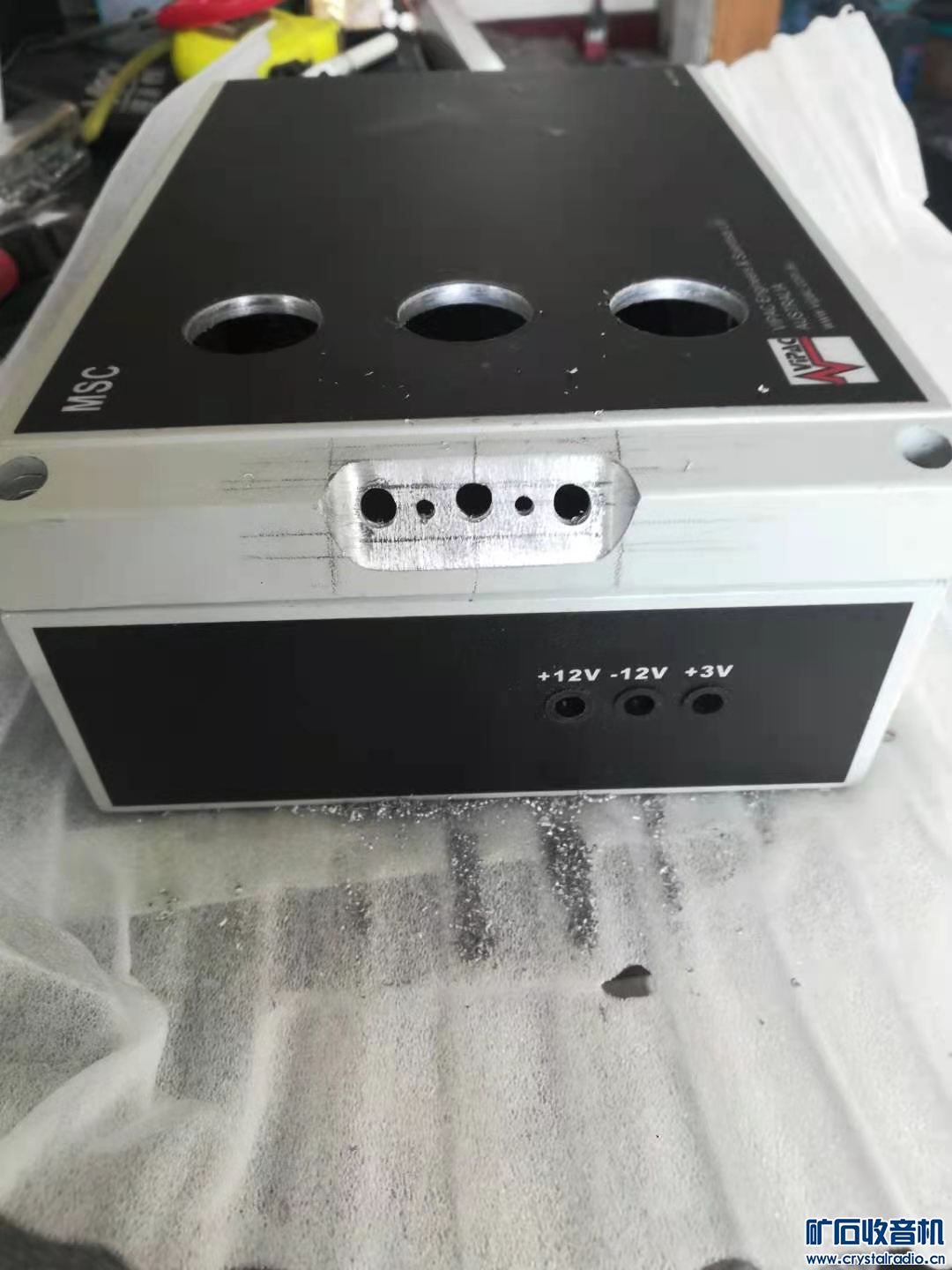

感觉大部分是钳工活,所以工具很重要。
欢迎各位老师指教!

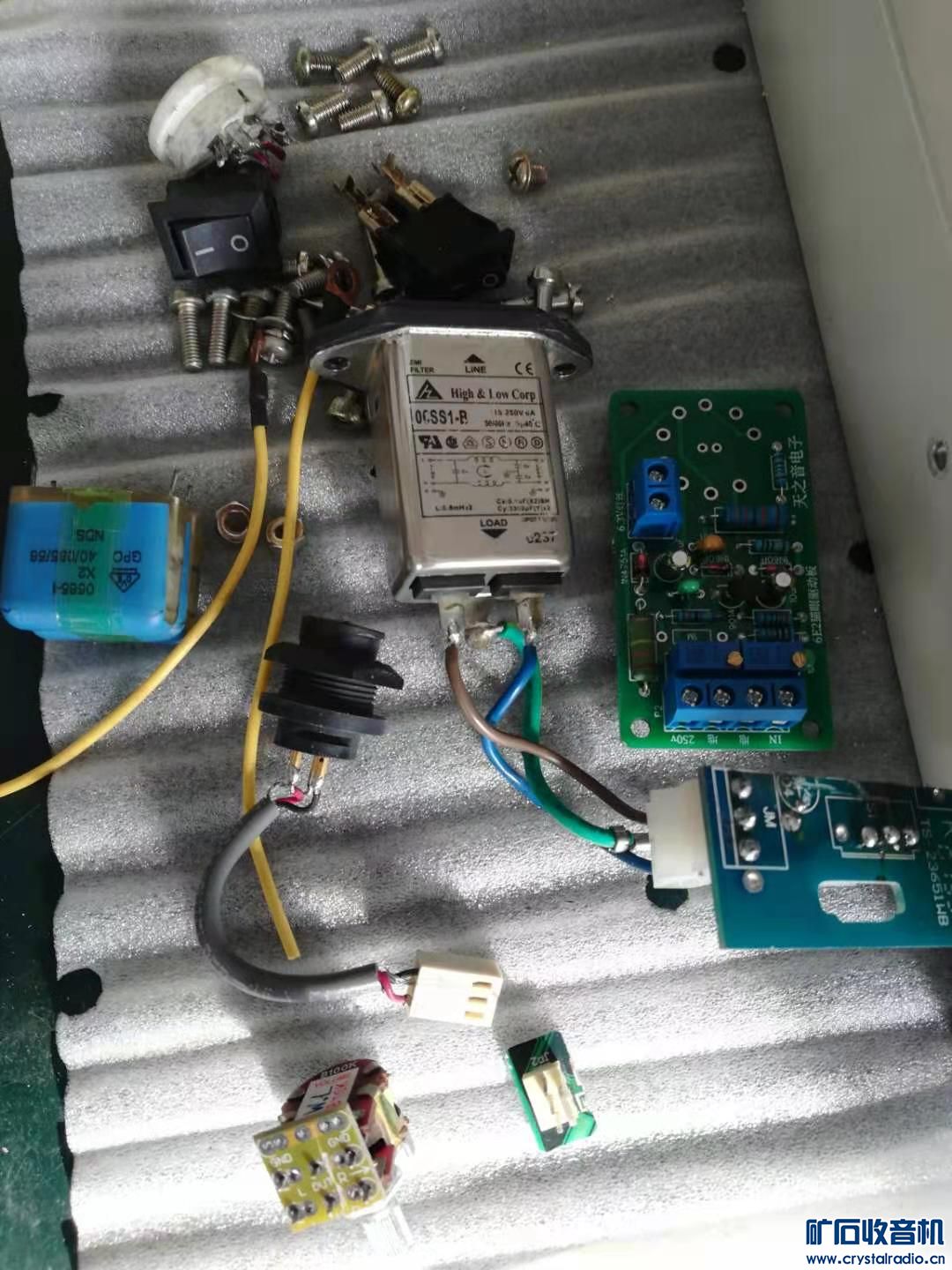

发表于 2021-1-25 16:00:23 | 显示全部楼层
看起来很不错,已收藏。
请问R2上并联的电容是起什么作用的?多大合适?
发表于 2021-1-24 20:47:03 | 显示全部楼层
猫眼的处理是亮点

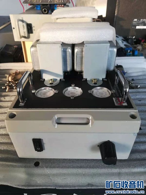

发表于 2021-1-24 21:29:57 | 显示全部楼层

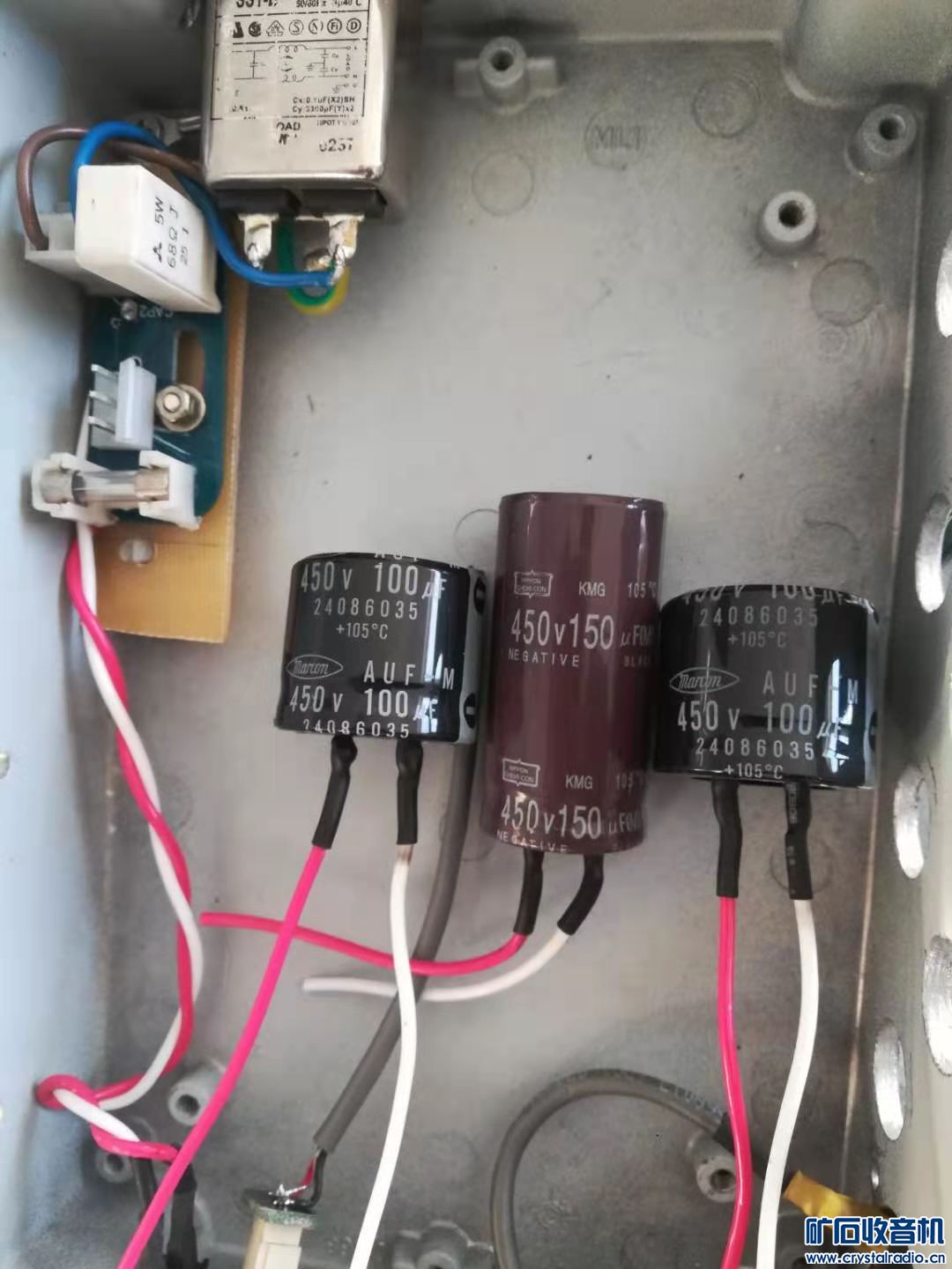

1,金工活非常好。
2,加猫眼,有创意。
3,电解电容可以小点,这样内部空间可宽松一些。
 楼主| 发表于 2021-1-24 21:51:56 | 显示全部楼层
qbw4607 发表于 2021-1-24 21:29
1,金工活非常好。
2,加猫眼,有创意。
谢谢鼓励,
空间是有些急促,主要是四个滤波电容占地方,手头没有再小的了。

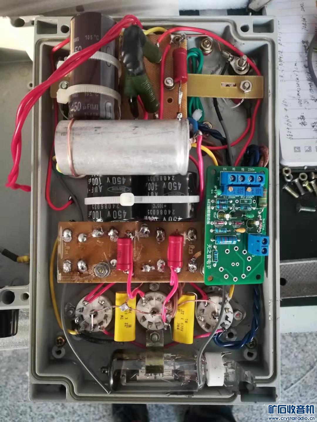

发表于 2021-1-24 22:28:15 | 显示全部楼层
做的不错  觉得搭棚的时候不用板子直接在管座上搭棚会显得不这么拥挤

发表于 2021-1-24 23:54:33 | 显示全部楼层

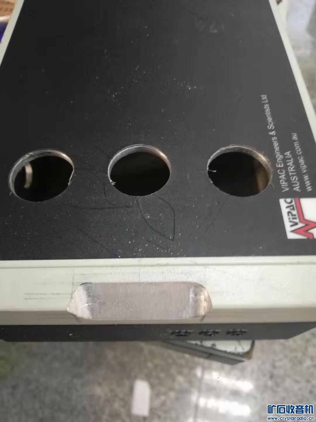

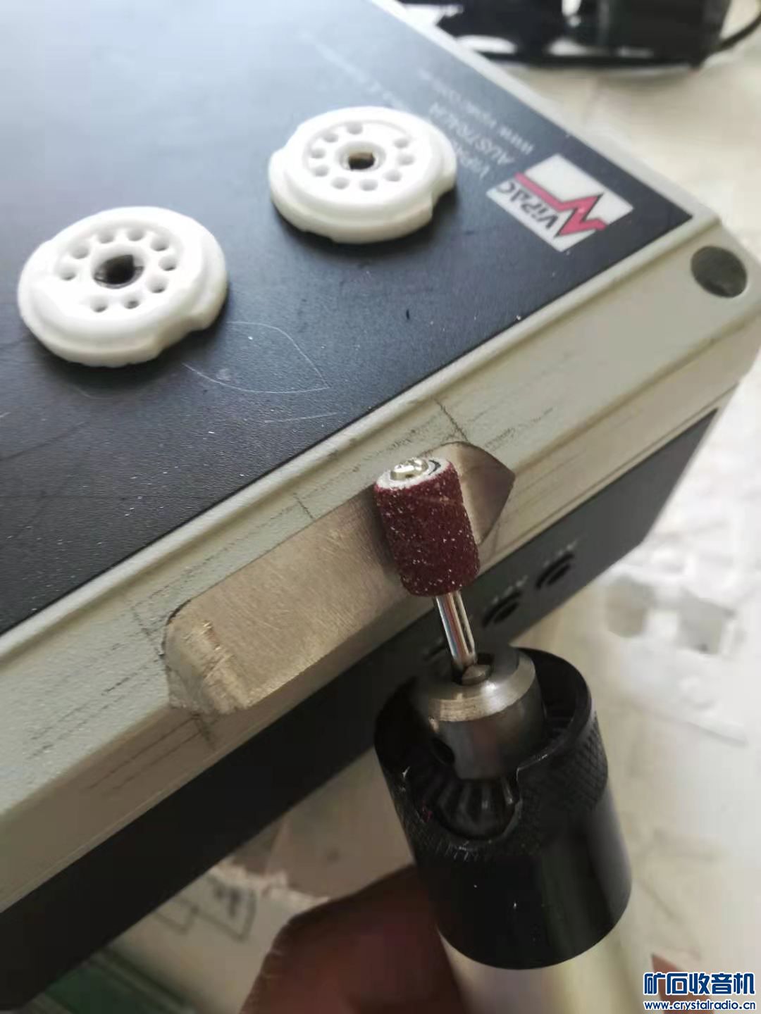

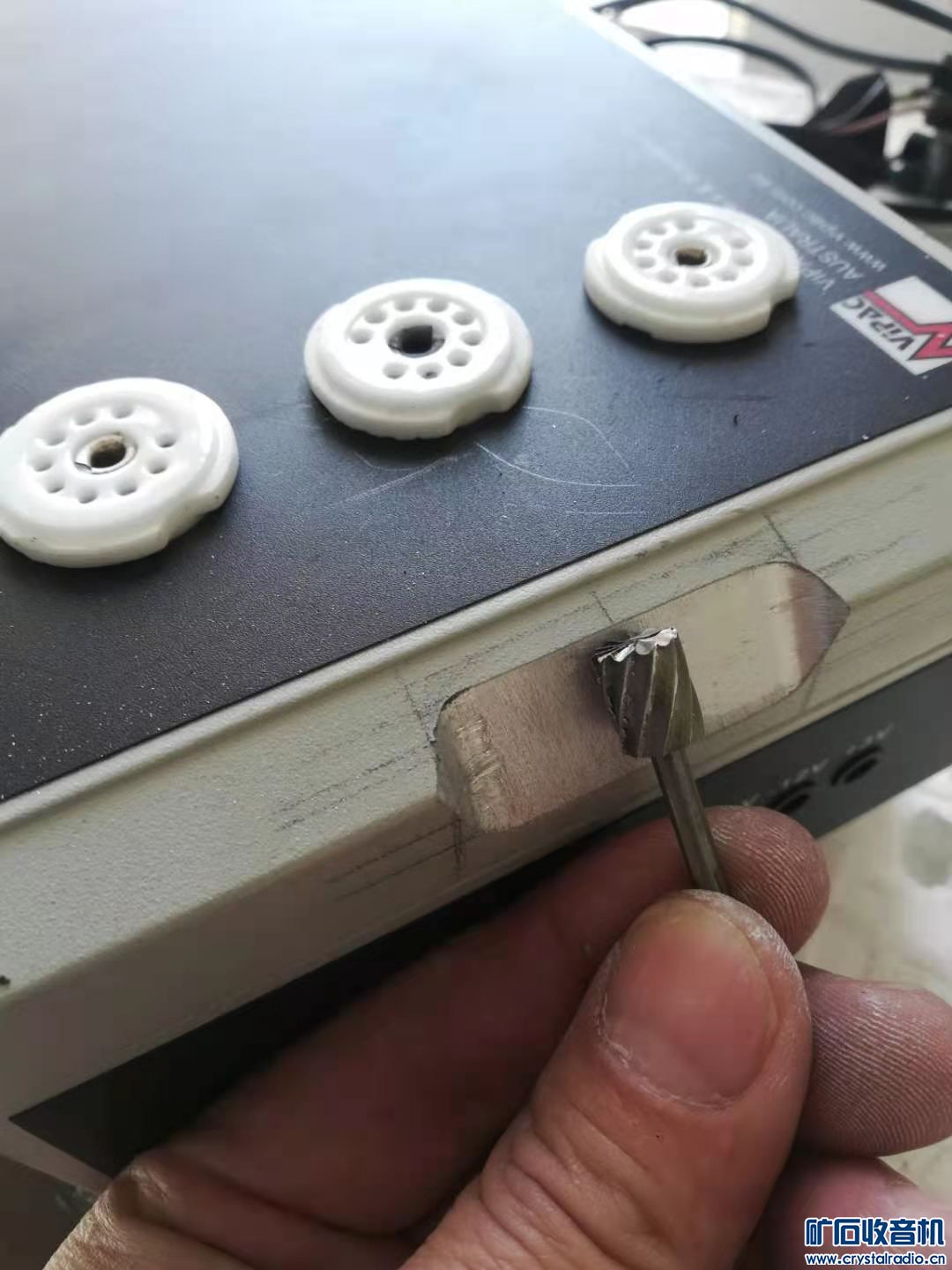

请问那个打磨斜边的两个头叫什么?

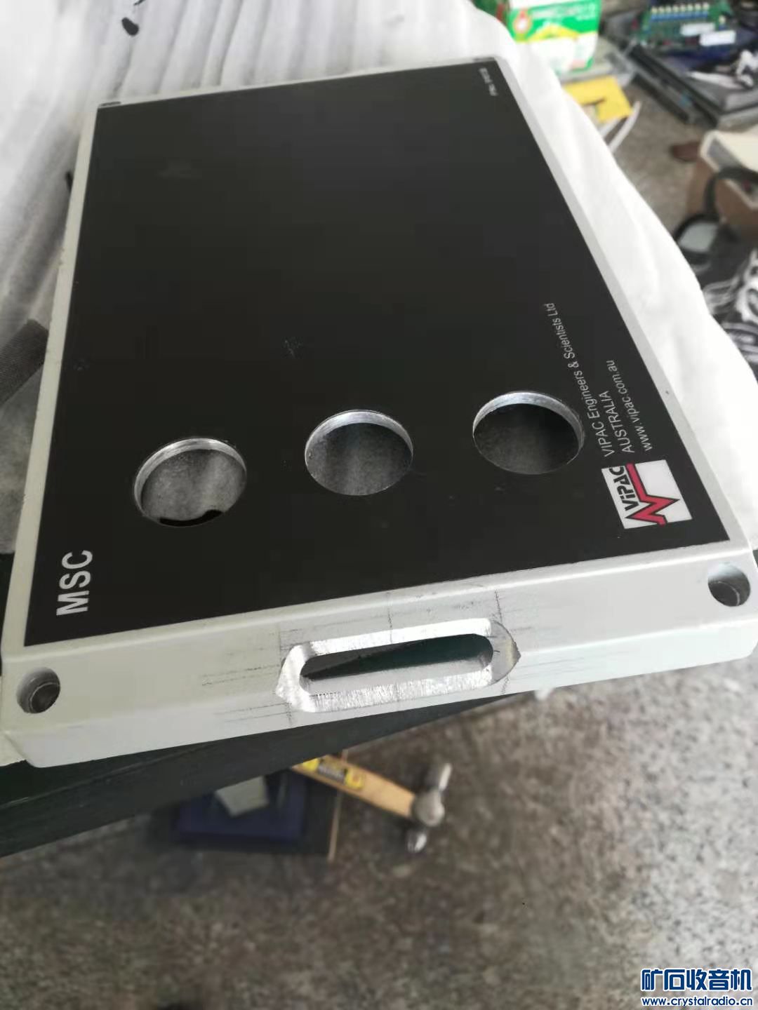

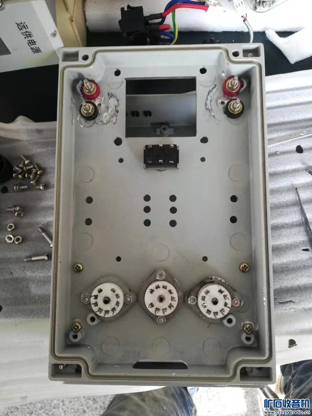

发表于 2021-1-25 05:49:24 | 显示全部楼层
壳子是标准件吗?介绍下
发表于 2021-1-25 07:47:58 | 显示全部楼层
非常专业的制作,猫眼电平显示不错!

发表于 2021-1-25 09:11:19 | 显示全部楼层
做工真精致,猫眼安装方式有创意。真是下了功夫。年轻时喜欢做大功率的,现在喜欢这种小单端,放在书桌上听足够了,我粗制滥造了一 台相同线路的,借楼主地方发出来献丑一下。
 楼主| 发表于 2021-1-25 09:28:40 | 显示全部楼层
arcdun 发表于 2021-1-24 23:54
请问那个打磨斜边的两个头叫什么?
一个是粗齿钨钢铣刀,一个是小砂轮,都是吊磨上用的。适合加工木头,用在铝制品上也行。
 楼主| 发表于 2021-1-25 09:36:06 | 显示全部楼层
南天 发表于 2021-1-25 05:49
壳子是标准件吗?介绍下
不是,是澳大利亚产的声音处理设备上的,麦克风阵列采集处理器的外壳,170*250*75mm
