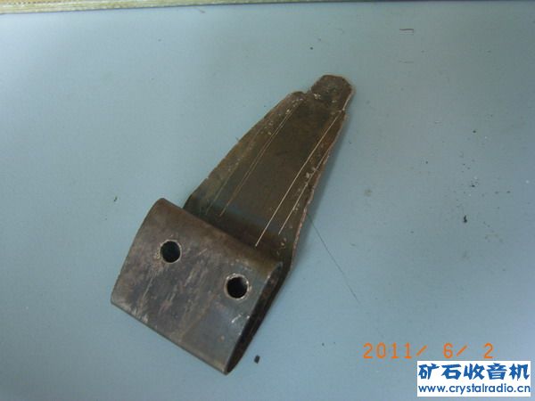

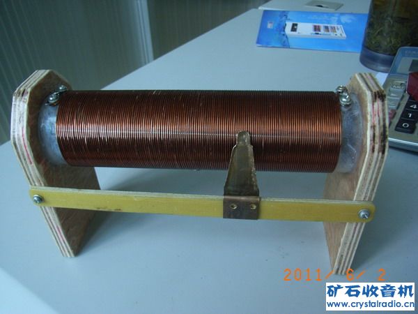

最近几天有时间做了一滑动矿石机线圈,在ф45塑料管上用1mm的漆包线密绕140圈,两边可以自由滑动改变圈数,请看图。

线圈绕的不错,排线很整齐,建议线圈架用塑料做,高频损耗要小许多,有利于提高Q值。如重视工艺效果,木头架可上腻刷柒会很好看的。
发表于 2011-6-3 14:04:44 | 显示全部楼层
恩,不错,那个滑动片用螺丝控制的话用起来会更舒服。顶个,

不错,以前有用这种方式调谐的矿石机。
   不过,滑动触点宜尖锐些,免得造成相邻两匝之间短路,降低线圈Q值。
发表于 2011-6-3 16:11:39 | 显示全部楼层
滑键的滑轨应该用粗铜条。两边支架用厚塑料或有机玻璃作就漂亮了。

   LZ: 如何保证接触簧片不同时短接相邻的线匝,这是本设计成功的关键!  (设漆包线线径为0.51mm)
发表于 2011-6-8 08:39:45 | 显示全部楼层
漆包线与簧片接触地方的绝缘漆需刮开吧
