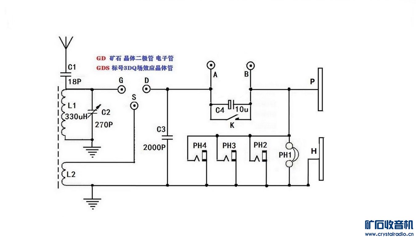

平台接收频率范围550KHz-1650KHz

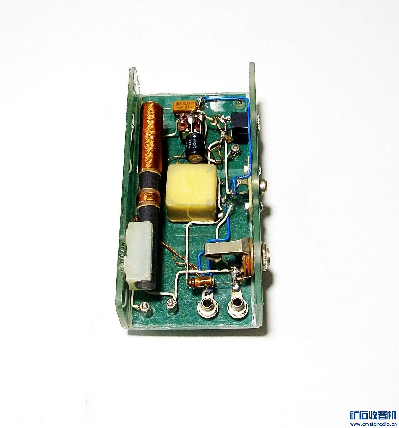

调谐线圈电感量330uH,可变电容270PF。
中波磁性天线直径10mm,长100mm。
调谐线圈L1用线径0.08mm*20自制绞合线绕72匝,L2线材同L1,绕8匝。

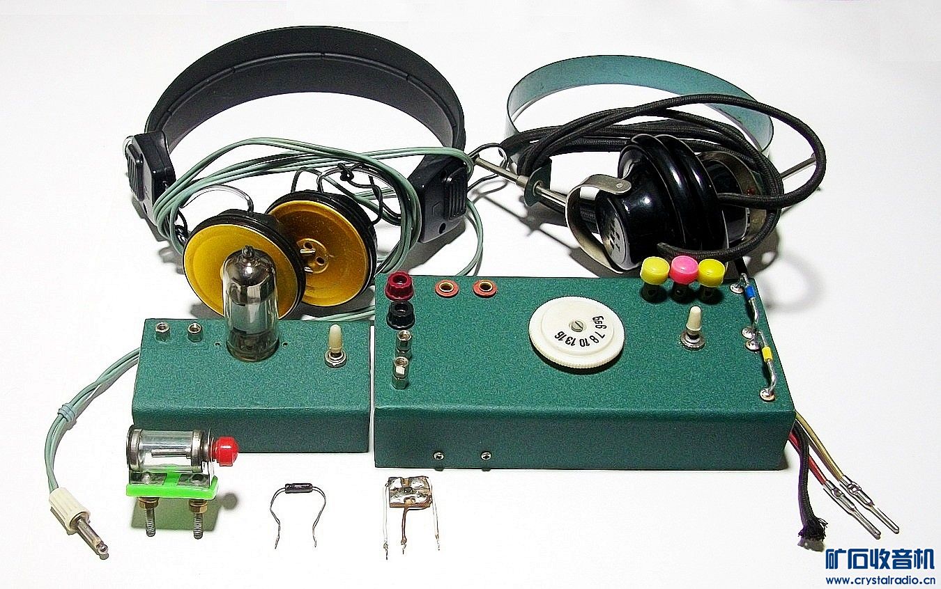

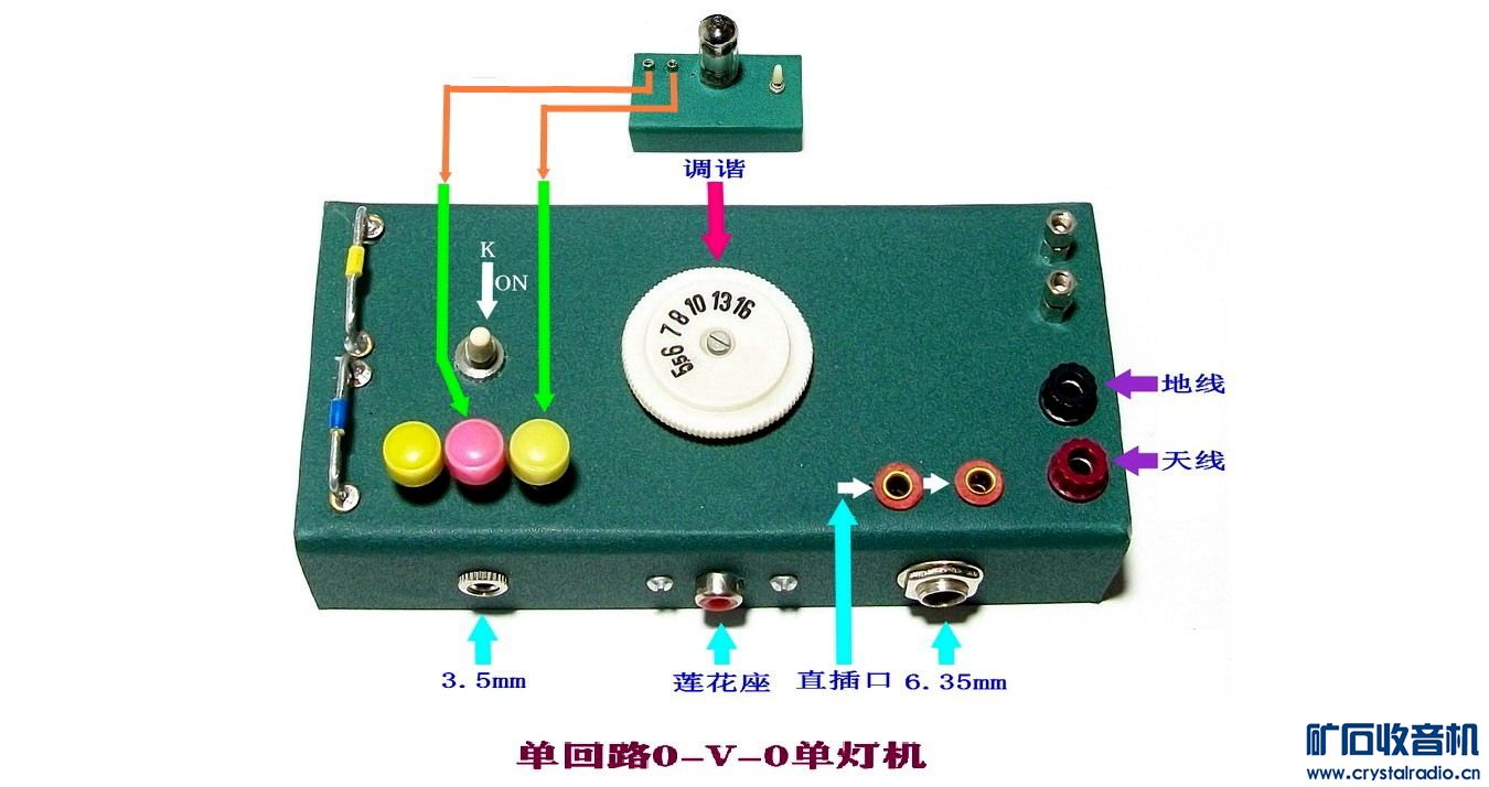

设有直插式耳机插孔一组,莲花座耳机插孔一个,直径3.5mm、6.35mm耳机插孔各一个,适应不同插头,不同阻抗耳机连接需要。
平台设置连接不同检波器件接口,用来组成不同机种。

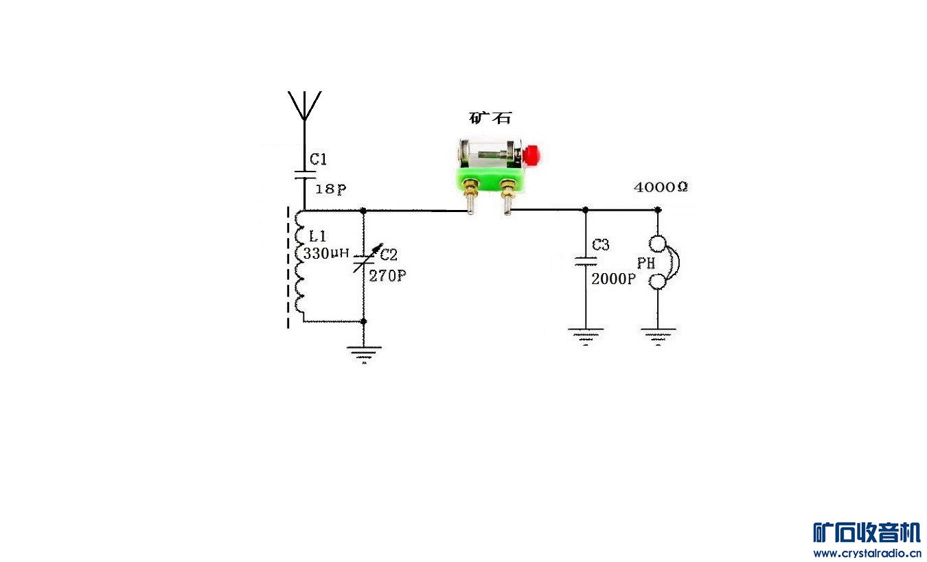

连接活动矿石,组成单回路矿石收音机。

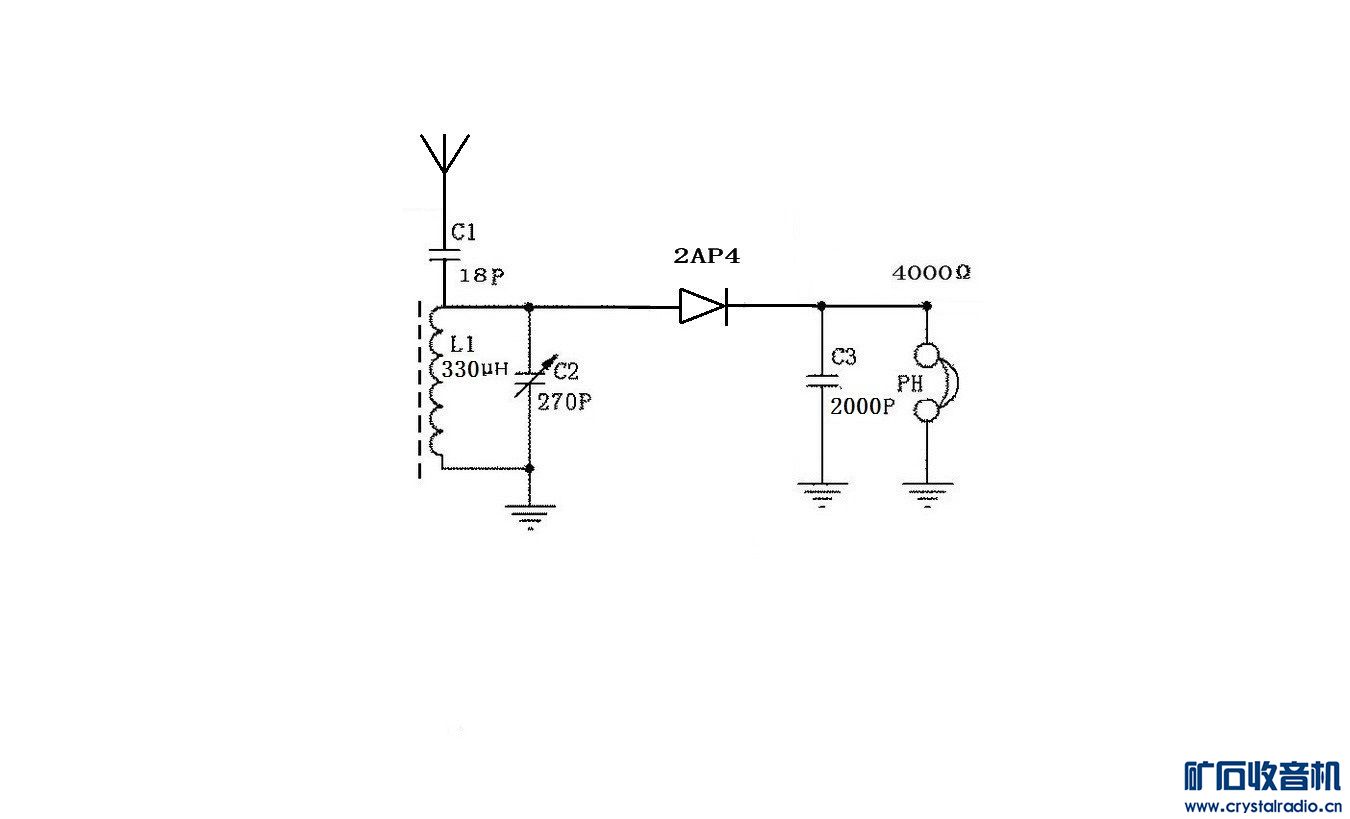

连接2AP4二极管,组成单回路晶体二极管检波机。

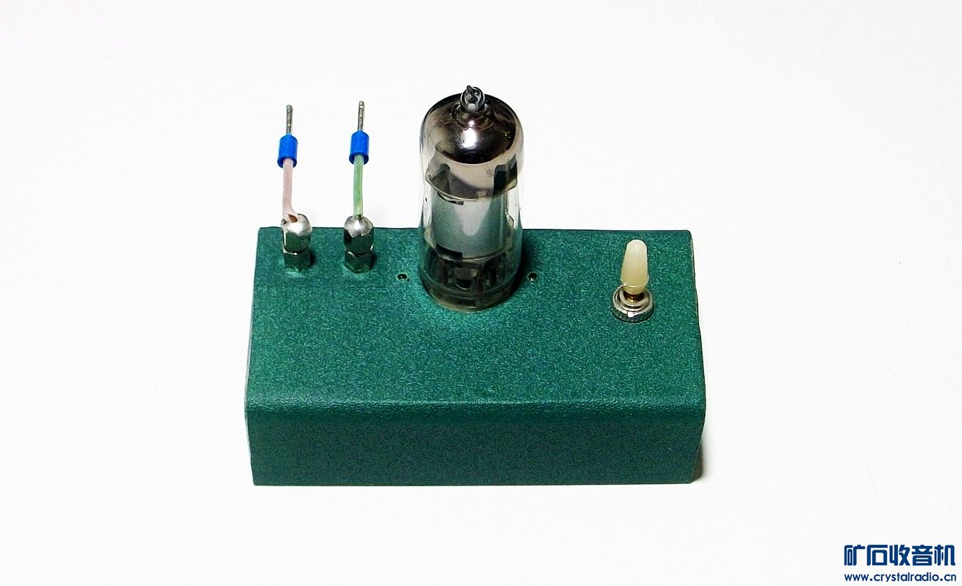

连接1K2电子管,组成单回路0-V-0单灯机。
连接标号3DQ场效应管,组成无电源场效应晶体管机
不同机种不同音频输出负载直流电阻
矿石收音机,二极管检波机,0-V-0单灯机音频输出负载4000Ω。(永光2000ΩX2电磁耳机)
无电源场效应晶体管机,音频输出负载300Ω。(SH-091C舌簧耳机)
测试平台调整
平台接收中波段频率复盖调整
调整调谐线圈L1在磁棒上位置,电感量达到330uH。
高频信号发生器输出550KHz、1000KHz、1650KHz信号,调节C2各机种应能收到相关信号。

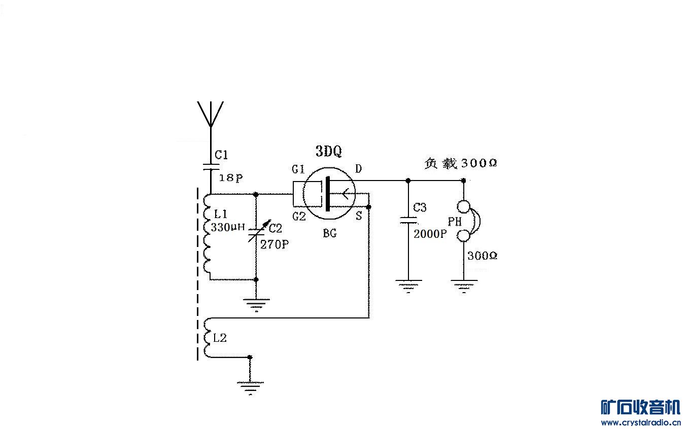

无电源场效应晶体管机线圈L2调整
场效应晶体管是电压控制器件,需要一定条件才能正常工作,去掉线圈L2,无电源场效应晶体管机无法工作。
调谐线圈L1上应有足够高频信号电压通过,L2与L1有效耦合得到充足高频信号电压,供给场效应晶体管工作。
线圈L2绕制圈数多少,L2与L1是否处于最佳耦合状态,L2与L1工作时相位是否相同,应做必要调整。

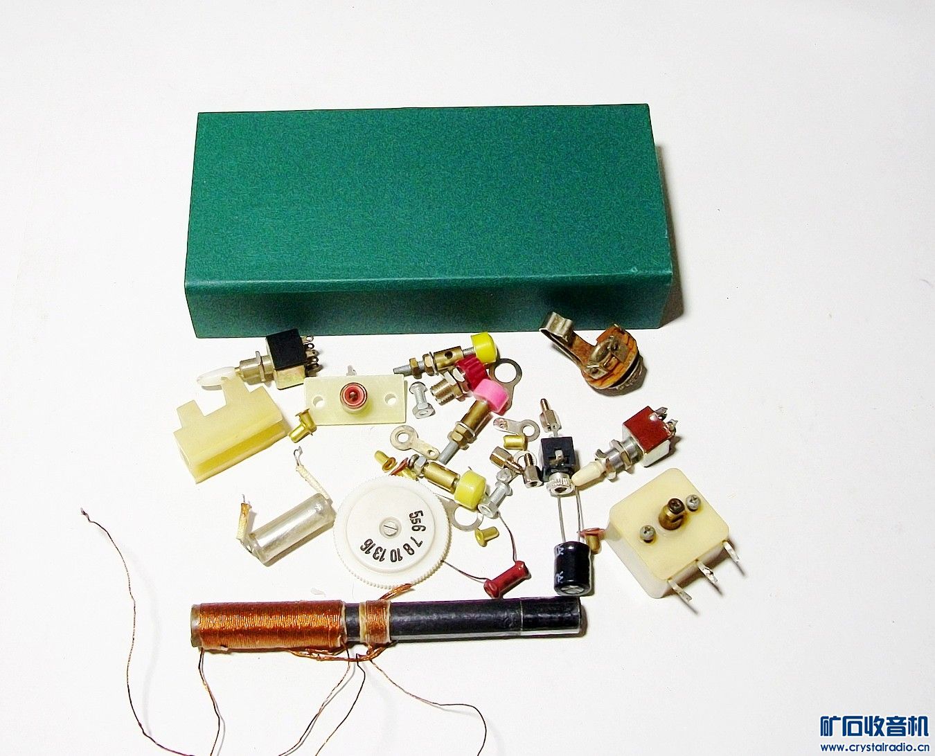

测试平台装机元器件
调谐线圈测量电感量

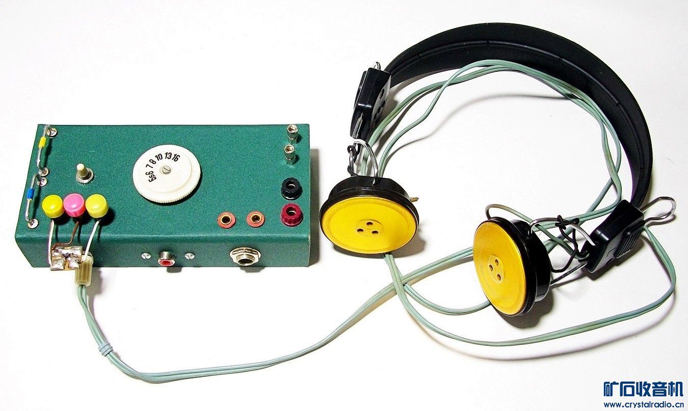

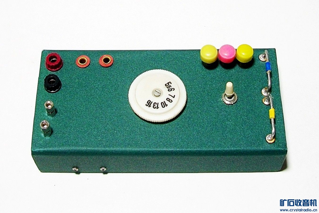

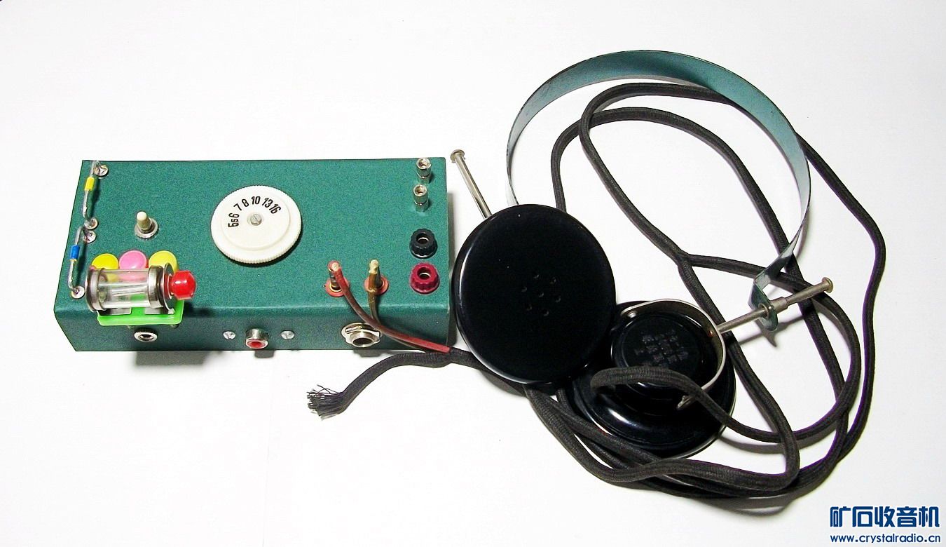

完工后的测试平台

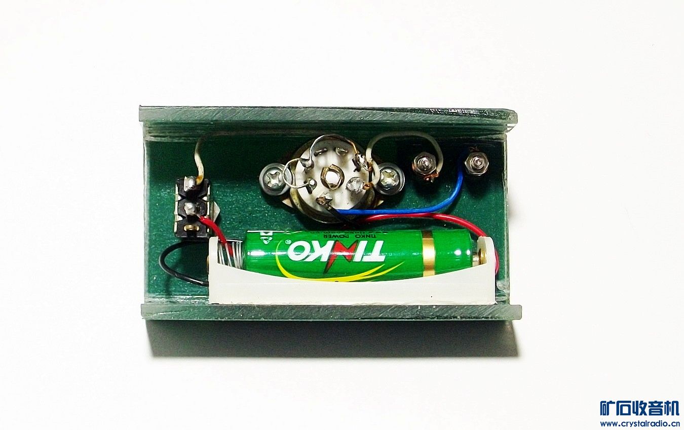

测试平台内部图
矿石收音机 0-V-0单灯机 无电源场效应晶体管机综合性能测试平台电路图

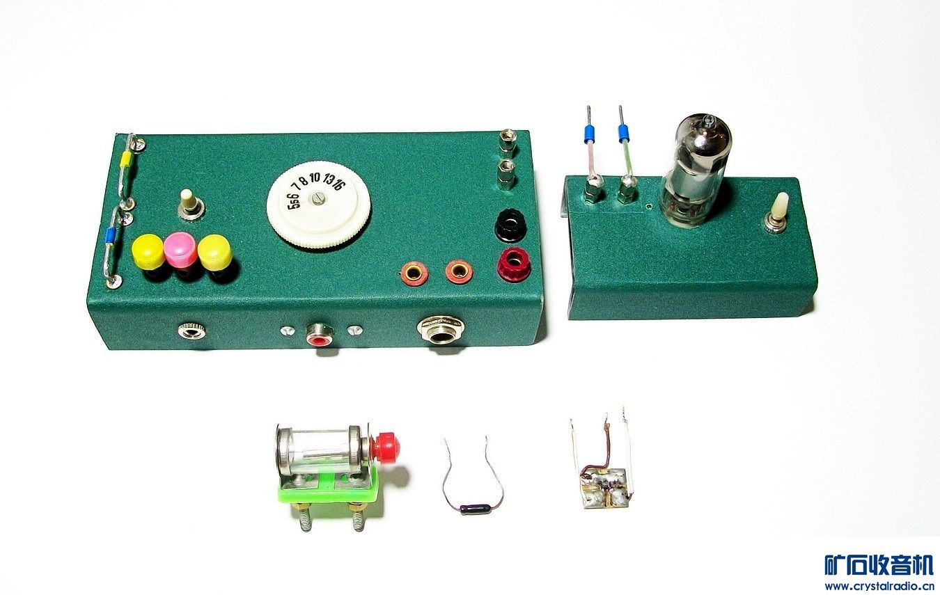

被测试的几种检波器件
活动矿石 2AP4晶体二极管 1K2电子管 标号3DQ场效应晶体管

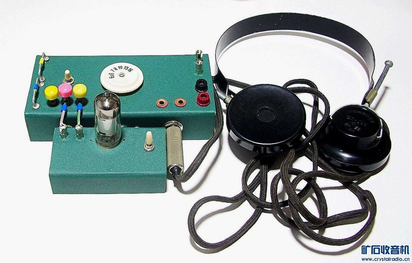

测试平台 检波器件 耳机

单回路矿石收音机示意图、实体图、电路图
单回路晶体二管检波机示意图、实体图、电路图
单回路0-V-0单灯机示意图、实体图、电路图
