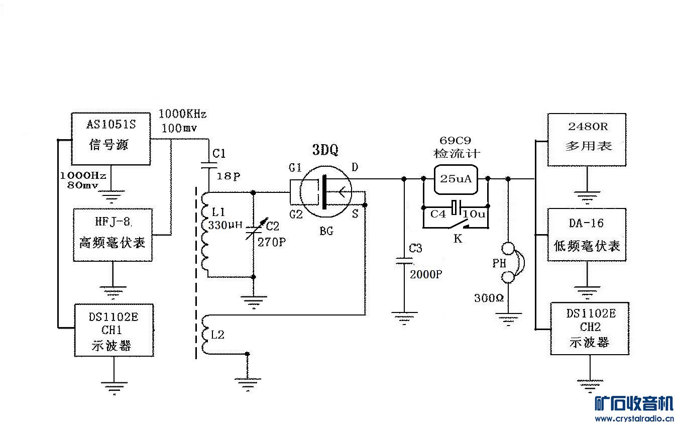

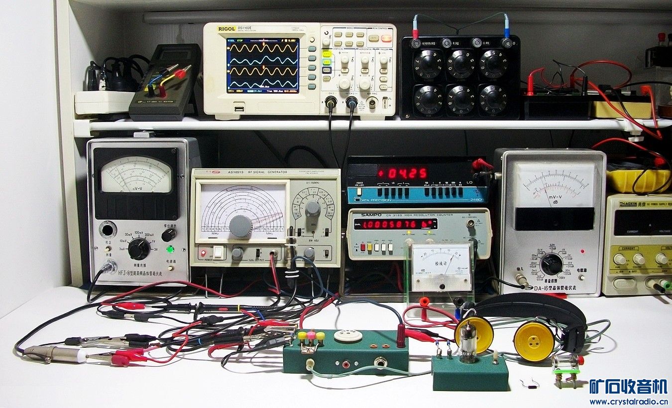

矿石收音机 0-V-0单灯机 无电源场效应晶体管机综合性能测试平台
测试平台实际上是通过变换各种检波器件,组成不同机种的一台多用途中波简易收音机。
平台设计有多功能测试接续装置,方便连接仪器、仪表对不同机种做综合性能测试,观察不同机种检波后音频输出波形。
各机种综合性能测试是在同一测试环境,同一测试条件,同一测试平台,同一测试方法下进行的。
测试平台音频输出负载,无电源场效应晶体管机300Ω,其它机种4000Ω,负载耳机同时监听音频输出信号强弱。
各机种无数次综合性能测试结果一点儿体会

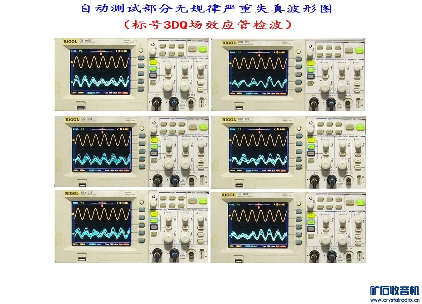

无电源场效应晶体管机(标号3DQ管检波)
无电源场效应晶体管机,去掉线圈L2,无法工作。它不属于矿石收音机范畴。
标号3DQ场效应管检波的无电源机,存在着先天不足两大缺陷,这些缺陷,在本地对不同机种实际收听效果比较中也得到了验证。
严重受接收环境信号影响,信号弱的地方无法出声,弱信号下它的检波效果比国产2AP、2AK型晶体二极管差许多。
无论信号强弱,它检波后的音频输出信号都会出现无规律严重失真,根本无法欣赏到原汁原味电台播音,没有实际应用价值。

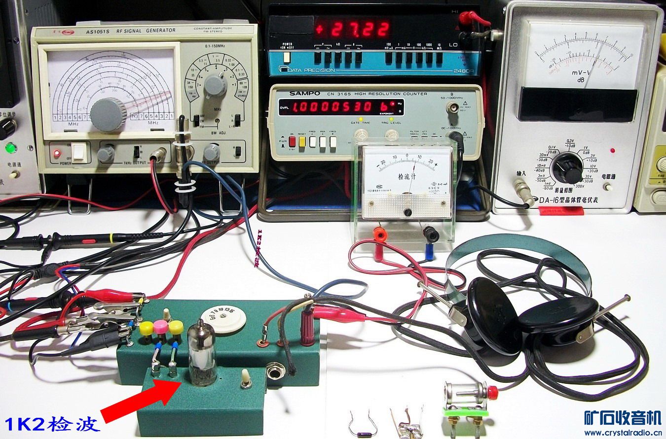

0-V-0单灯机(1K2检波)
电子管检波灵敏度高,稳定性好,检波后音频输出信号保真度极高,
旁热式电子管简易收音机,夜间收听,点亮灯丝独有魅力。

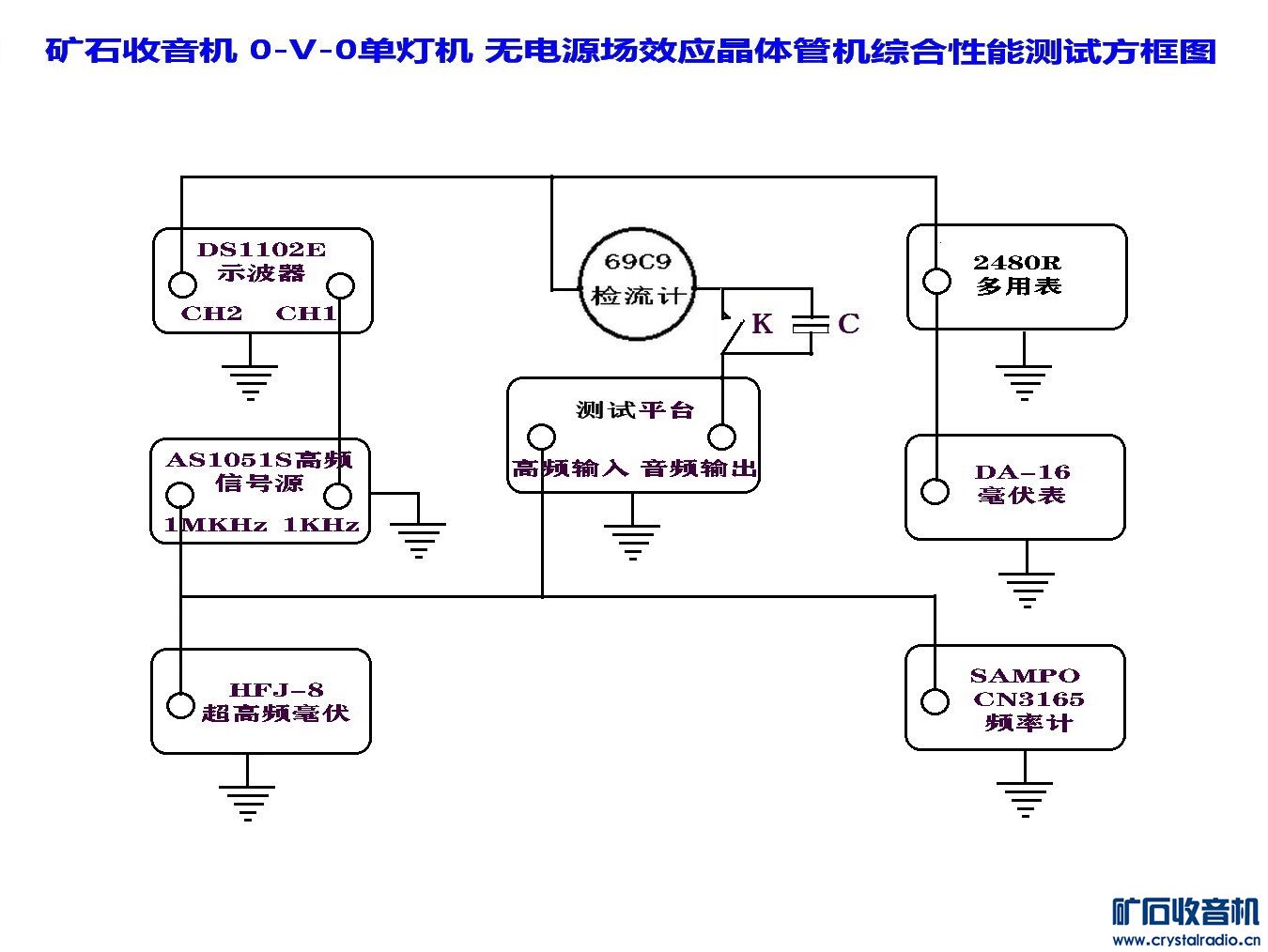

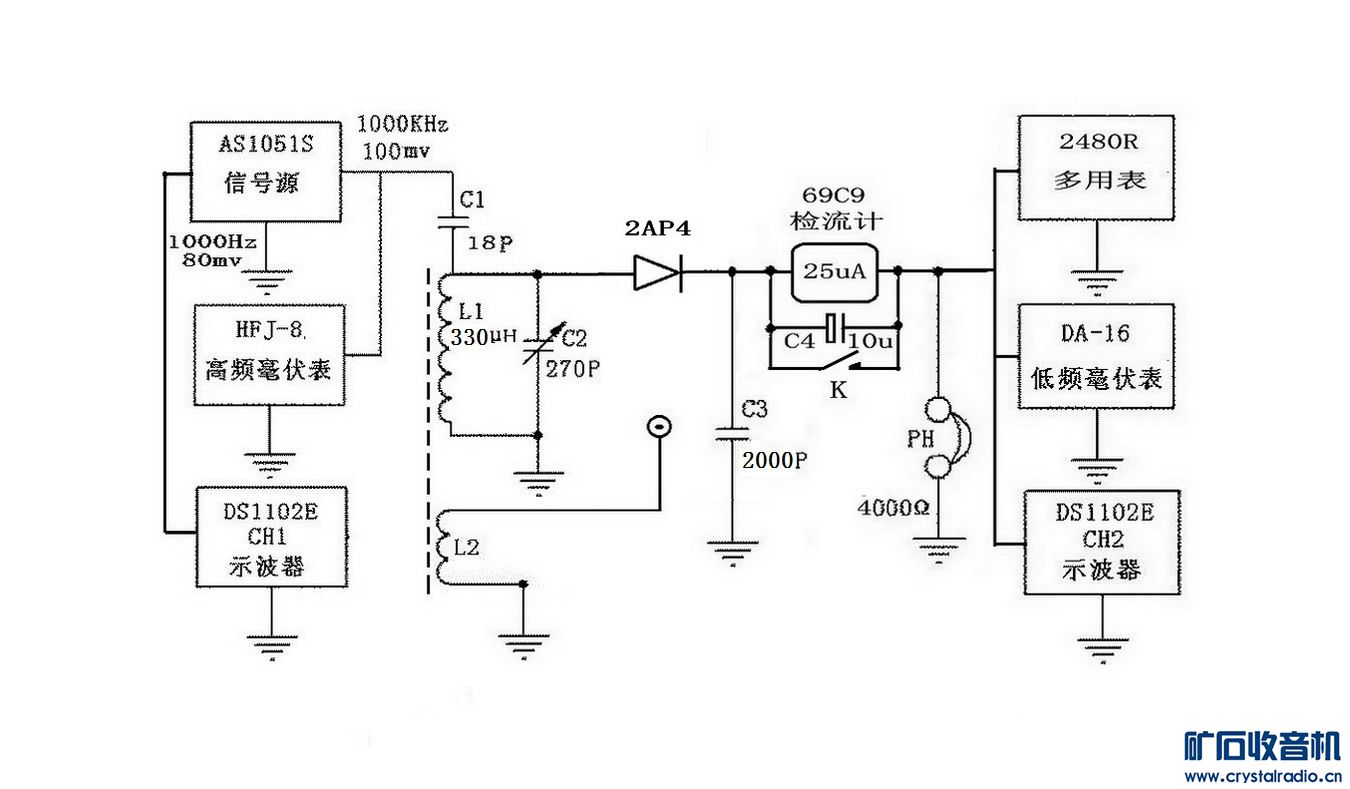

矿石收音机 0-V-0单灯机 无电源场效应晶体管机综合性能测试方框图
标号3DQ场效应管检波 音频输出自动测试波形图
标号3DQ场效应管检波 音频输出瞬间捕获波形图

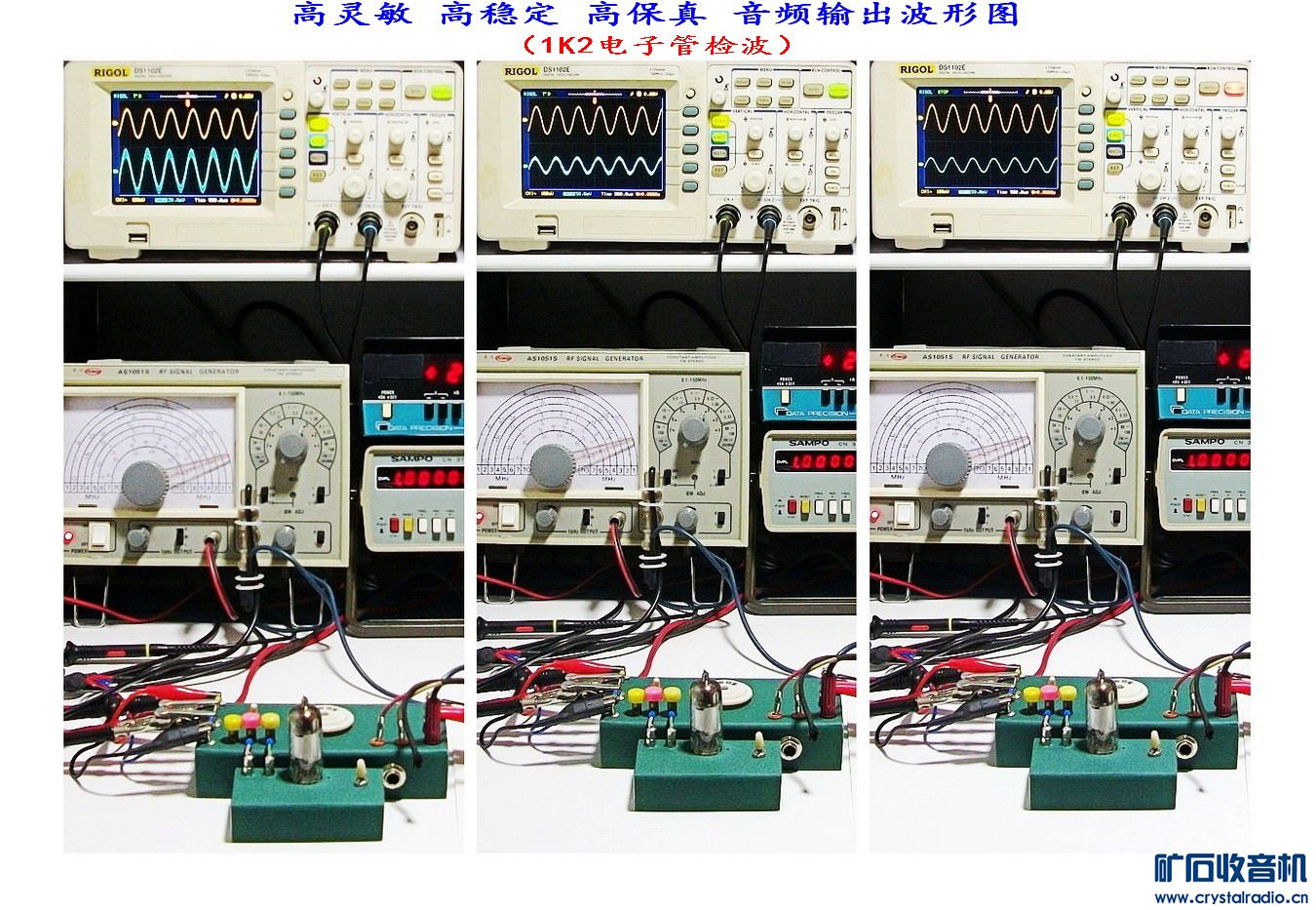

1K2电子管检波 音频输出波形图

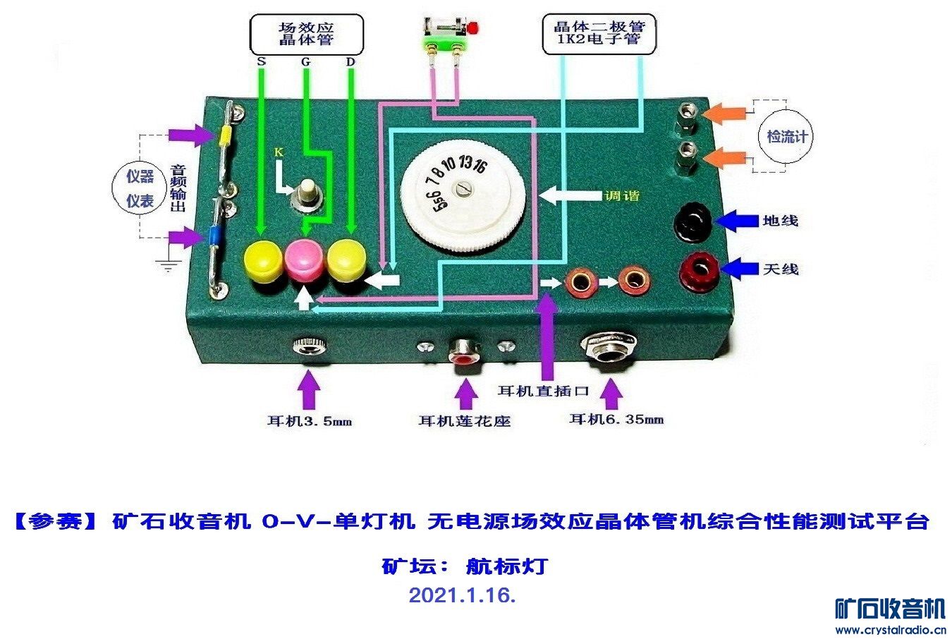

测试平台制作
平台接收频率范围550KHz-1650KHz

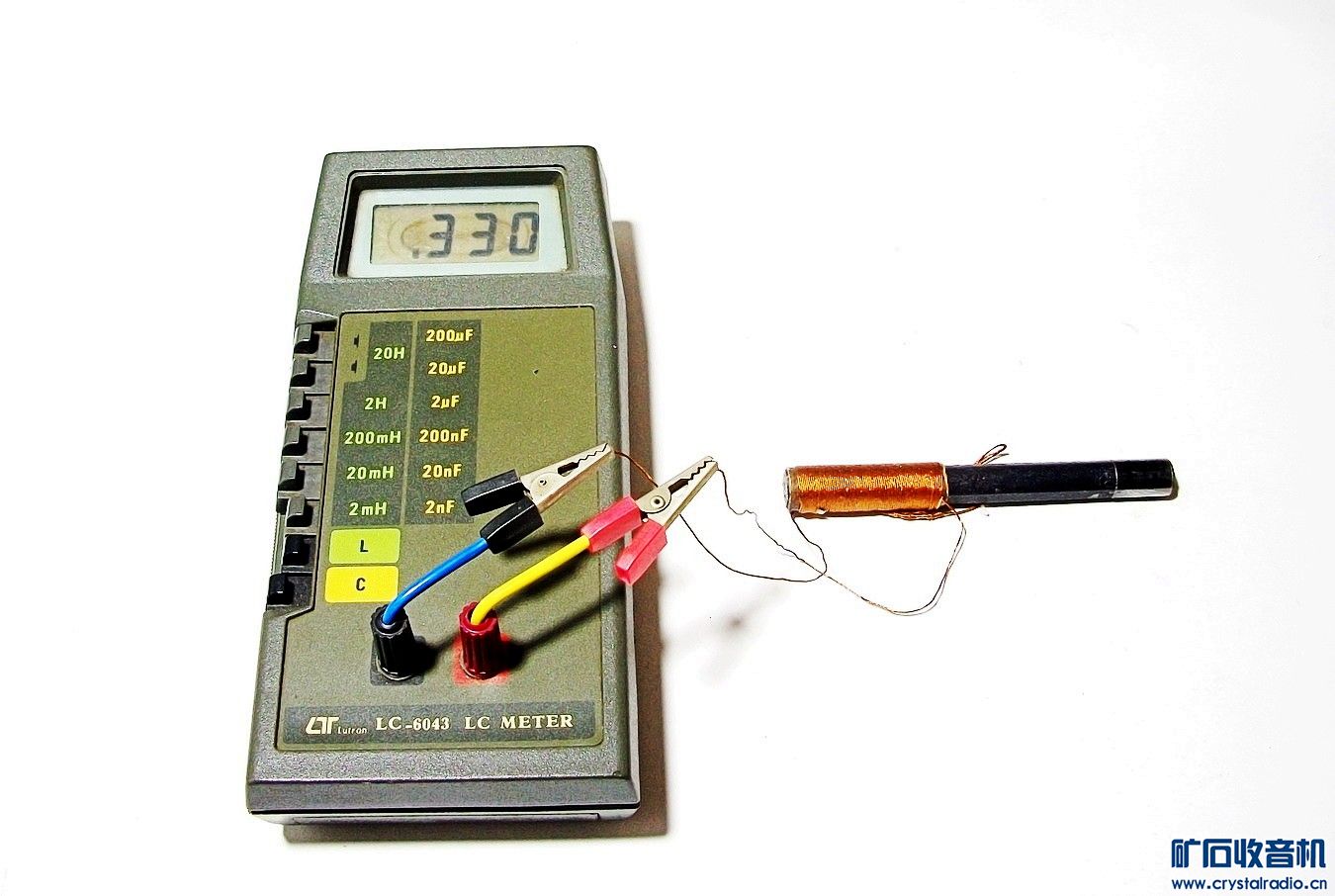

调谐线圈电感量330uH,可变电容270PF。
中波磁性天线直径10mm,长100mm。
调谐线圈L1用线径0.08mm*20自制绞合线绕72匝,L2线材同L1,绕8匝。

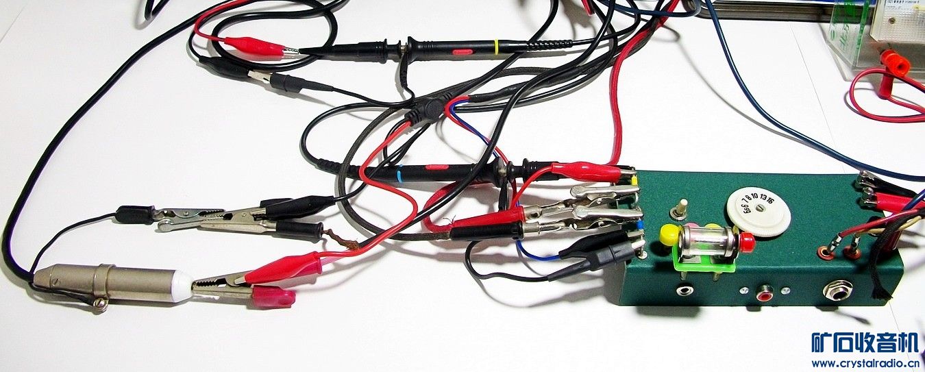

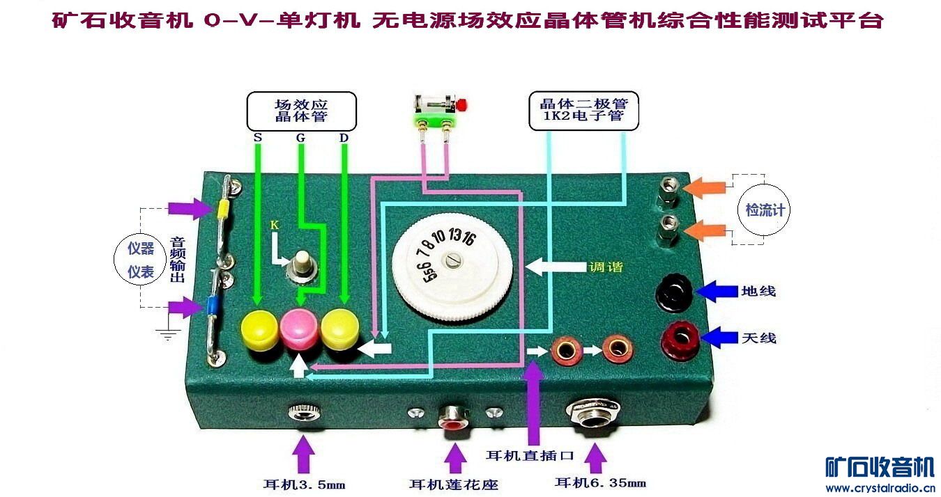

设有直插式耳机插孔一组,莲花座耳机插孔一个,直径3.5mm、6.35mm耳机插孔各一个,适应不同插头,不同阻抗耳机连接需要。
平台设置连接不同检波器件接口,用来组成不同机种。

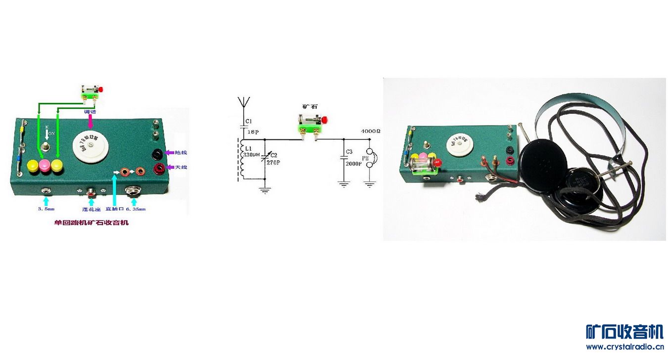

连接活动矿石,组成单回路矿石收音机。
连接2AP4二极管,组成单回路晶体二极管检波机。
连接1K2电子管,组成单回路0-V-0单灯机。
连接标号3DQ场效应管,组成无电源场效应晶体管机
不同机种不同音频输出负载直流电阻
矿石收音机,二极管检波机,0-V-0单灯机音频输出负载4000Ω。(永光2000ΩX2电磁耳机)
无电源场效应晶体管机,音频输出负载300Ω。(SH-091C舌簧耳机)
测试平台调整
平台接收中波段频率复盖调整
调整调谐线圈L1在磁棒上位置,电感量达到330uH。
高频信号发生器输出550KHz、1000KHz、1650KHz信号,调节C2各机种应能收到相关信号。
无电源场效应晶体管机线圈L2调整
场效应晶体管是电压控制器件,需要一定条件才能正常工作,去掉线圈L2,无电源场效应晶体管机无法工作。
调谐线圈L1上应有足够高频信号电压通过,L2与L1有效耦合得到充足高频信号电压,供给场效应晶体管工作。
线圈L2绕制圈数多少,L2与L1是否处于最佳耦合状态,L2与L1工作时相位是否相同,应做必要调整。

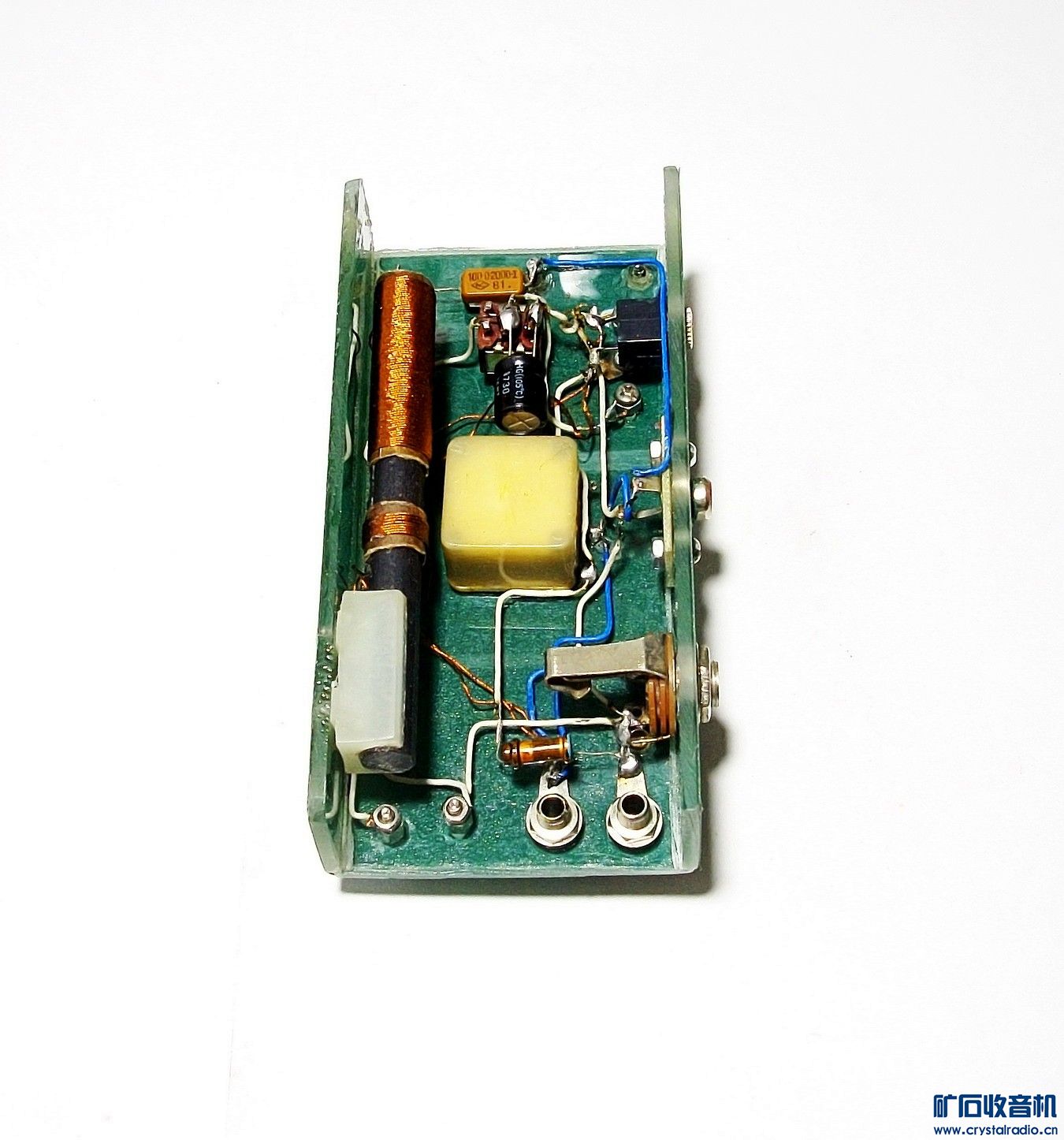

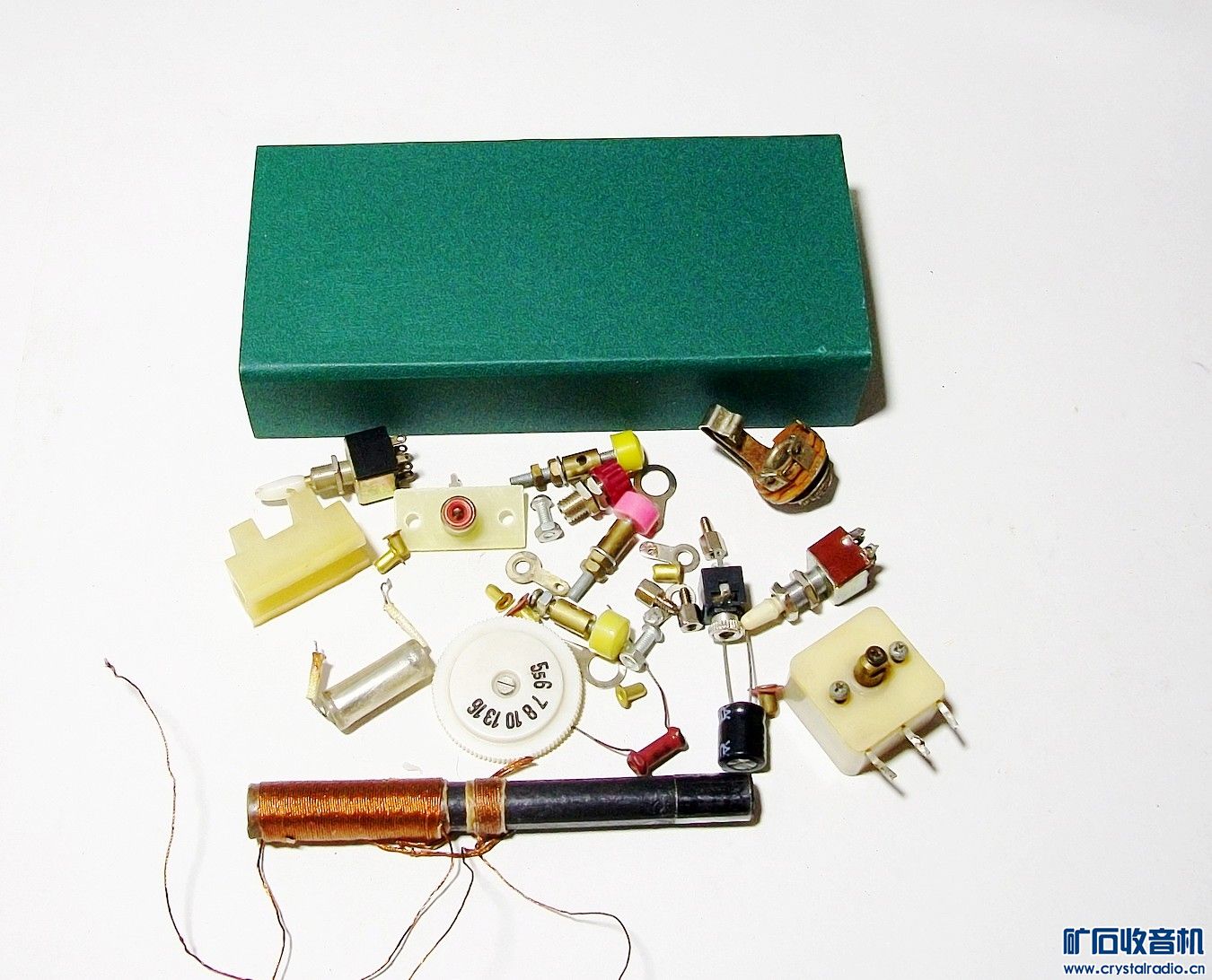

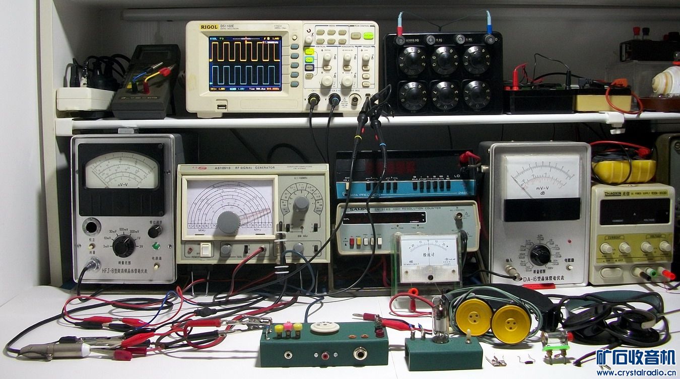

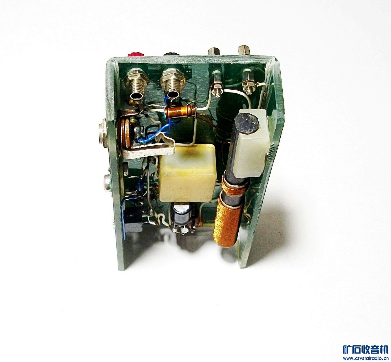

测试平台装机元器件
调谐线圈测量电感量
完工后的测试平台
测试平台内部图

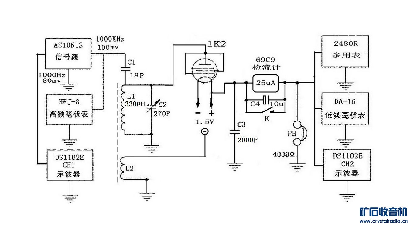

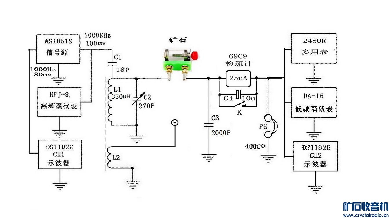

矿石收音机 0-V-0单灯机 无电源场效应晶体管机综合性能测试平台电路图
被测试的几种检波器件
活动矿石 2AP4晶体二极管 1K2电子管 标号3DQ场效应晶体管
测试平台 检波器件 耳机
测试平台多种检波器件连接示意图
单回路矿石收音机示意图、实体图、电路图
单回路晶体二管检波机示意图、实体图、电路图
单回路0-V-0单灯机示意图、实体图、电路图
无电源场效应晶体管机示意图、实体图、电路图

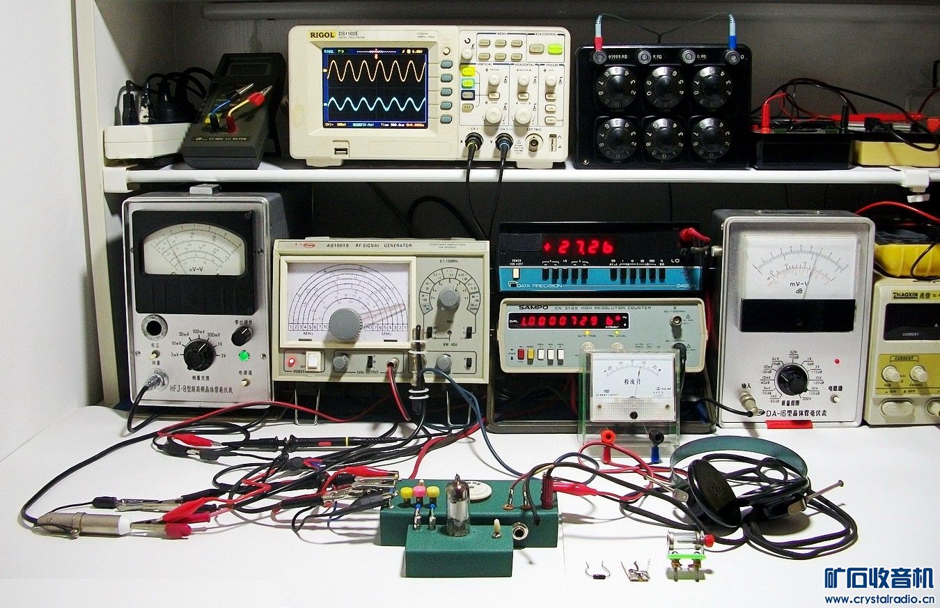

综合性能测试前期要求
参与测试仪器,仪表必须自检,互检、调试正常,确保测试数据准确。
避免外界干扰源,关闭实验室相邻房间,过道,所有LED照明灯。
高频信号发生器,示波器电源插座中心点保持接地良好。
测试、观察、捕获瞬间变换波动波形,选用数字示波器。
探头、高低频信号传输线符合测试要求。
测试仪器,仪表设置

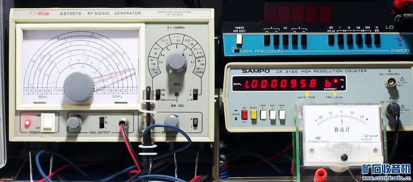

AS1051S高频信号发生器是本次测试信号源,内调制信号源来自机内1KHz正弦波,自带1KHz正弦波音频信号外输出。
AS1051S自带1KHz正弦波音频信号输出,输出幅度80mv。
AS1051S经机内1KHz正弦波信号调制后1MHz射频输出,输出幅度空载100mv。
DS1102E示波器CH1通道,连接AS1051S高频信号发生器1KHz正弦波信号。
DS1102ECH2通道,连接检波后音频输出信号,观察音频输出信号输出幅度,输出波形,对照CH1通道稳定的正弦波波形,判断检波器件失真情形。
SAMPO CN3165频率计,连接AS1051S高频信号发生器1MHz射频输出,严格监测输出频率。
HFJ-8超高频毫伏表掷于300mv档,严格监测由AS1051S产生的1MHz射频输出幅度定压100mv输出。
DA-16毫伏表测试各机种音频输出电压,掷于30mv档。
2480R台式多用表,掷于直流电压100mv档。
69C9检流计正负25uA。

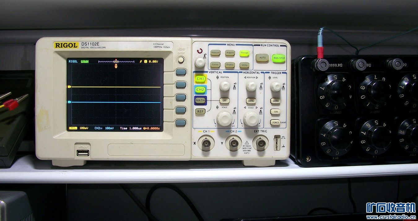

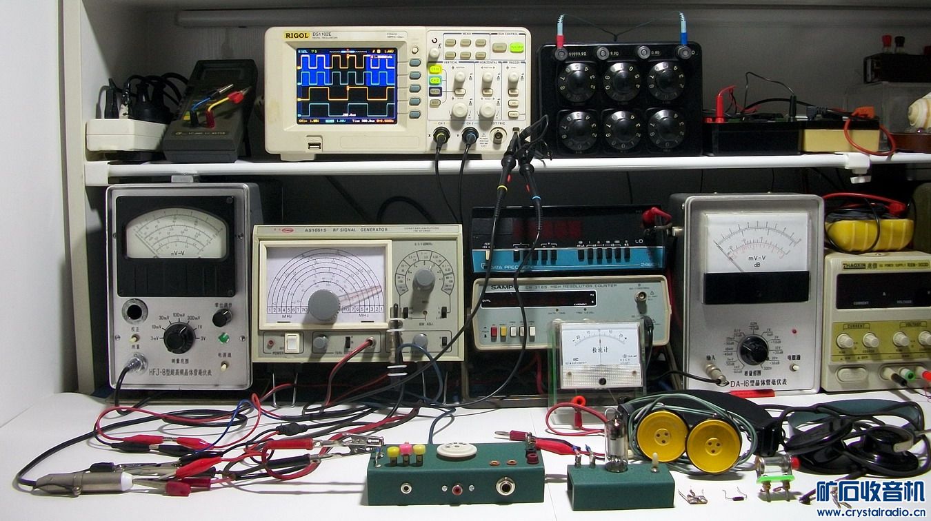

1102E出厂设置自检
1102E两通道1000Hz方波自检
1102E两通道延迟扫描方波自检
1102E两通道延迟扫描方波自检

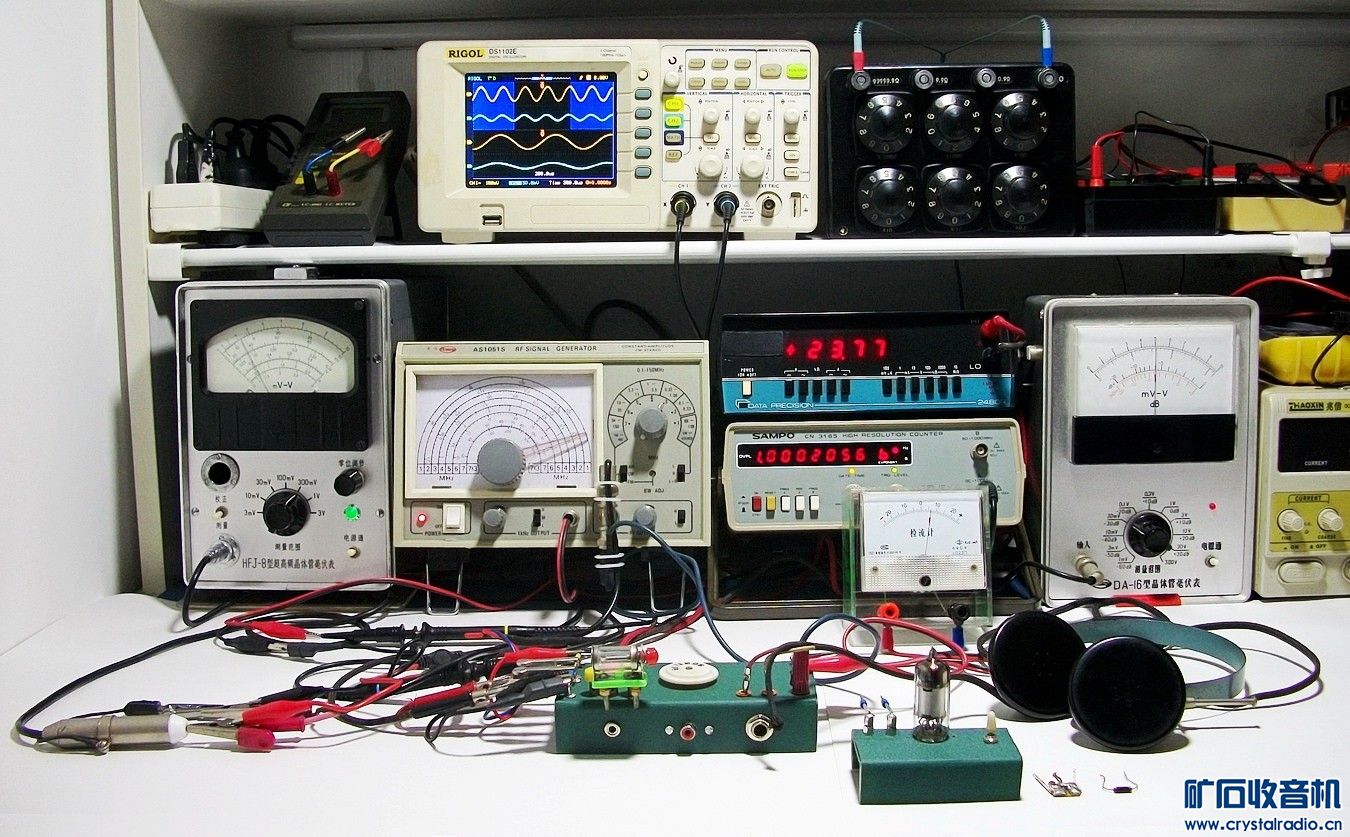

AS1051S经机内1KHz正弦波信号调制后1MHz射频输出频率校准
AS1051S自带1KHz正弦波音频信号输出波形(输出幅度80mv)
AS1051S经机内1KHz正弦波信号调制后1MHz射频输出波形(输出幅度100mv)
AS1051S 1KHz音频信号输出 1MHz射频信号输出 峰值波形

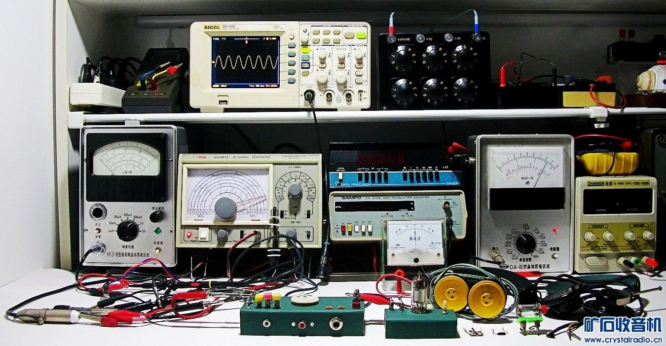

测试台面高低频信号传输连接线

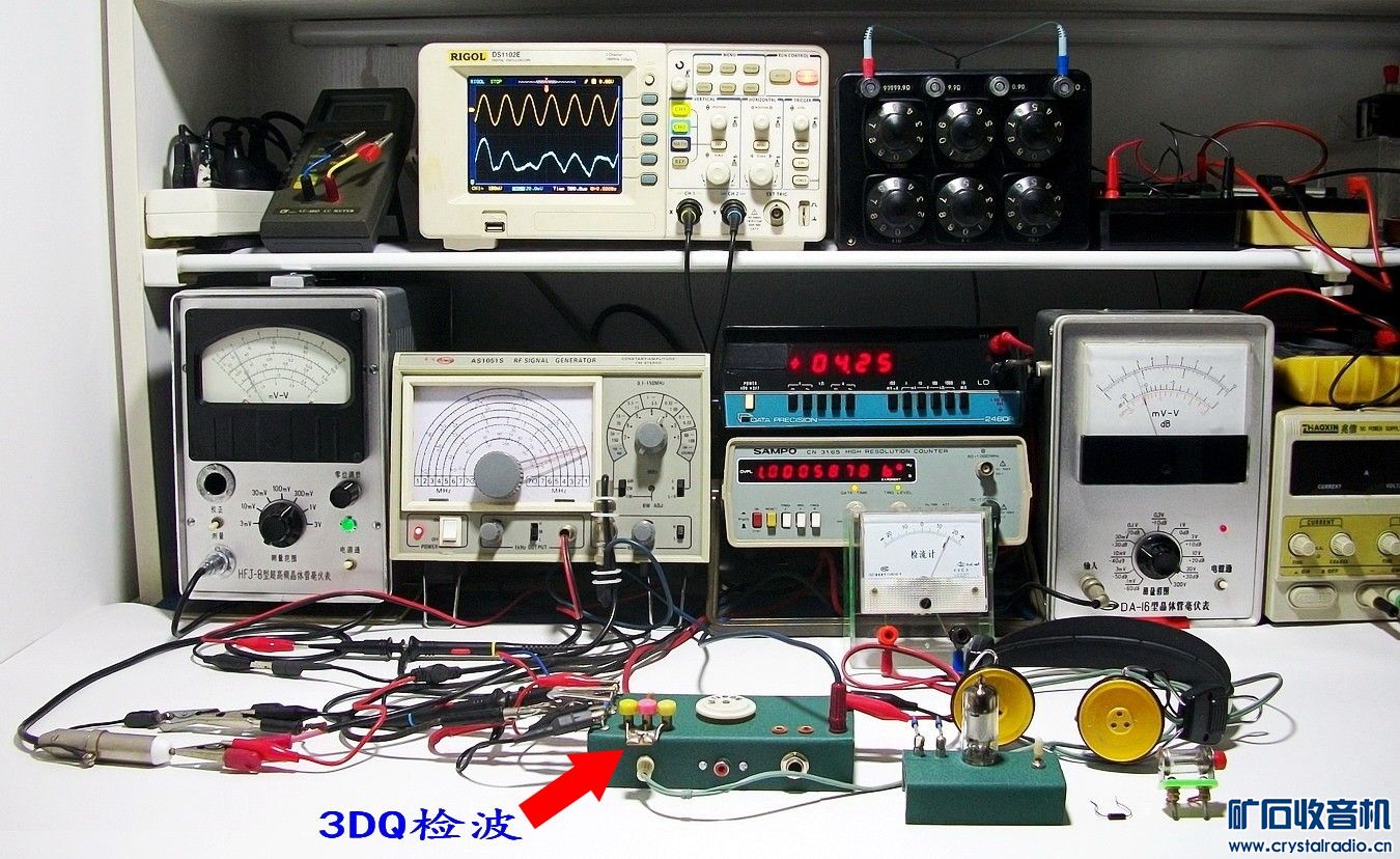

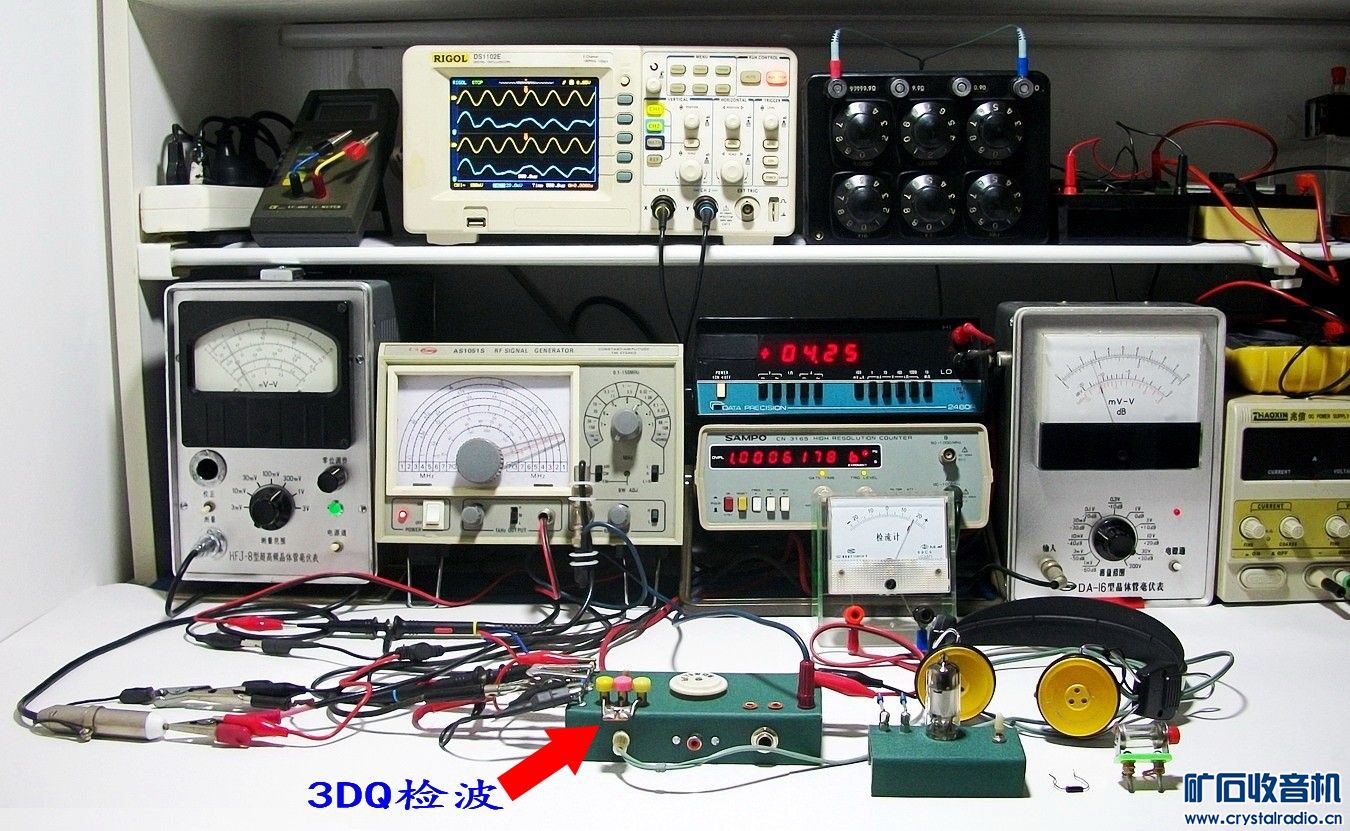

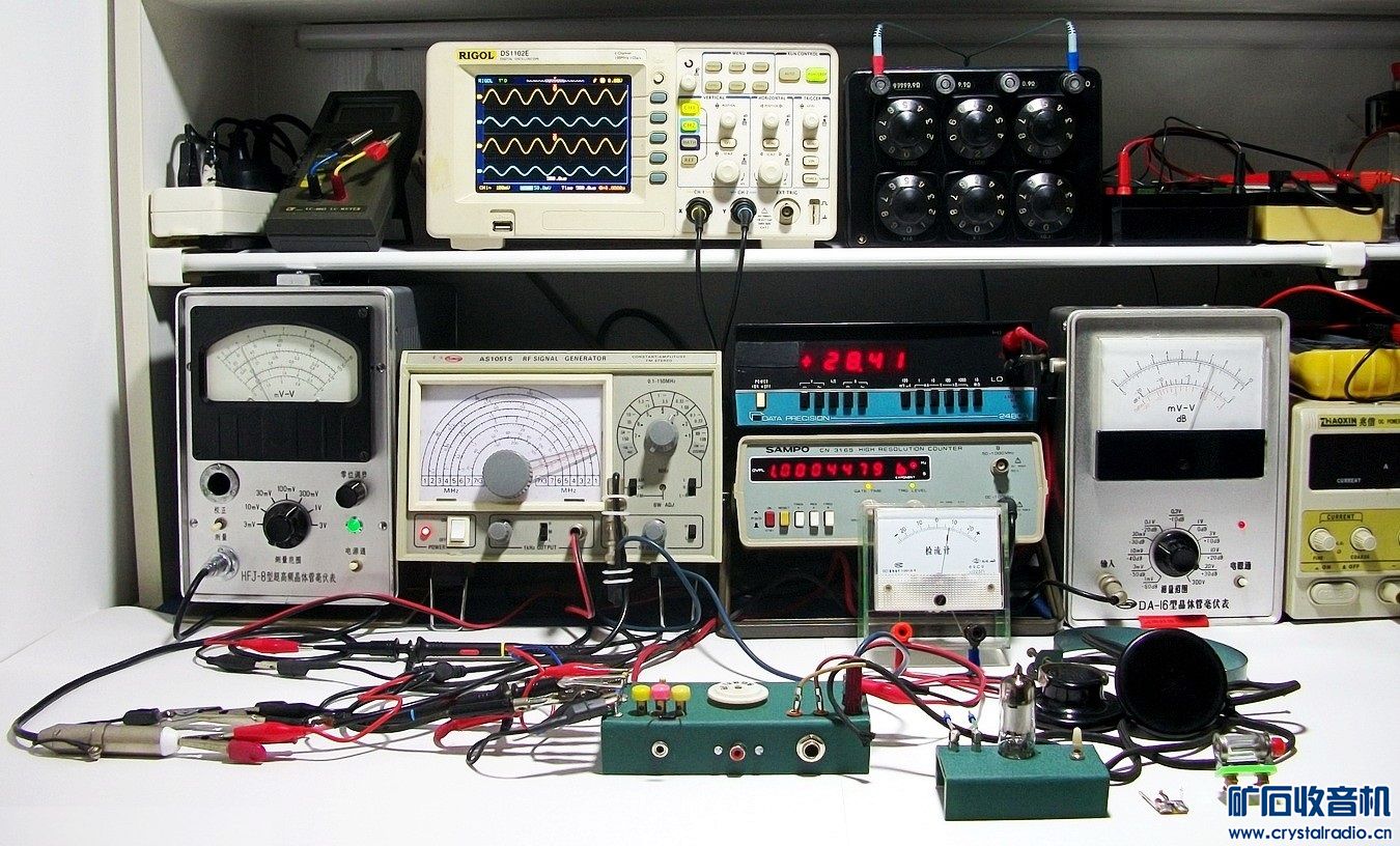

矿石收音机 0-V-0单灯机 无电源场效应晶体管机综合性能测试现场
准备就绪等待测试

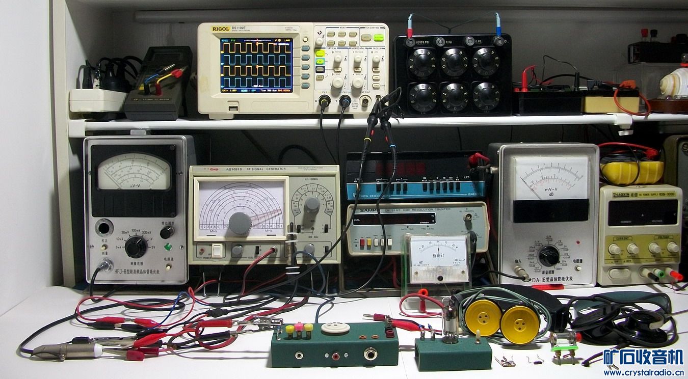

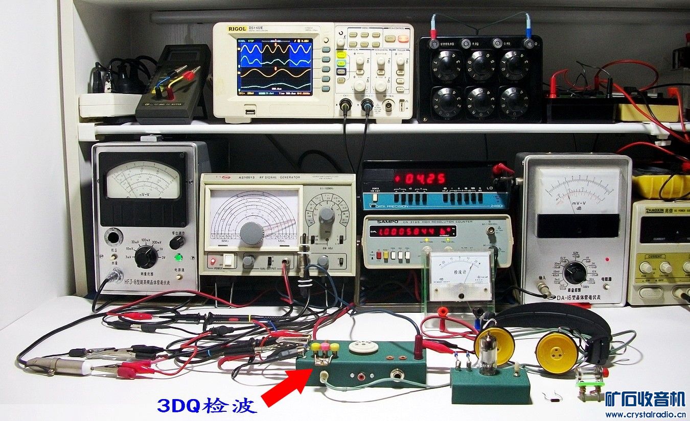

无电源场效应晶体管机(标号3DQ场效应管检波)综合性能测试现场
音频输出直流电压4.2mv,直流电流17uA,音频电压8mv

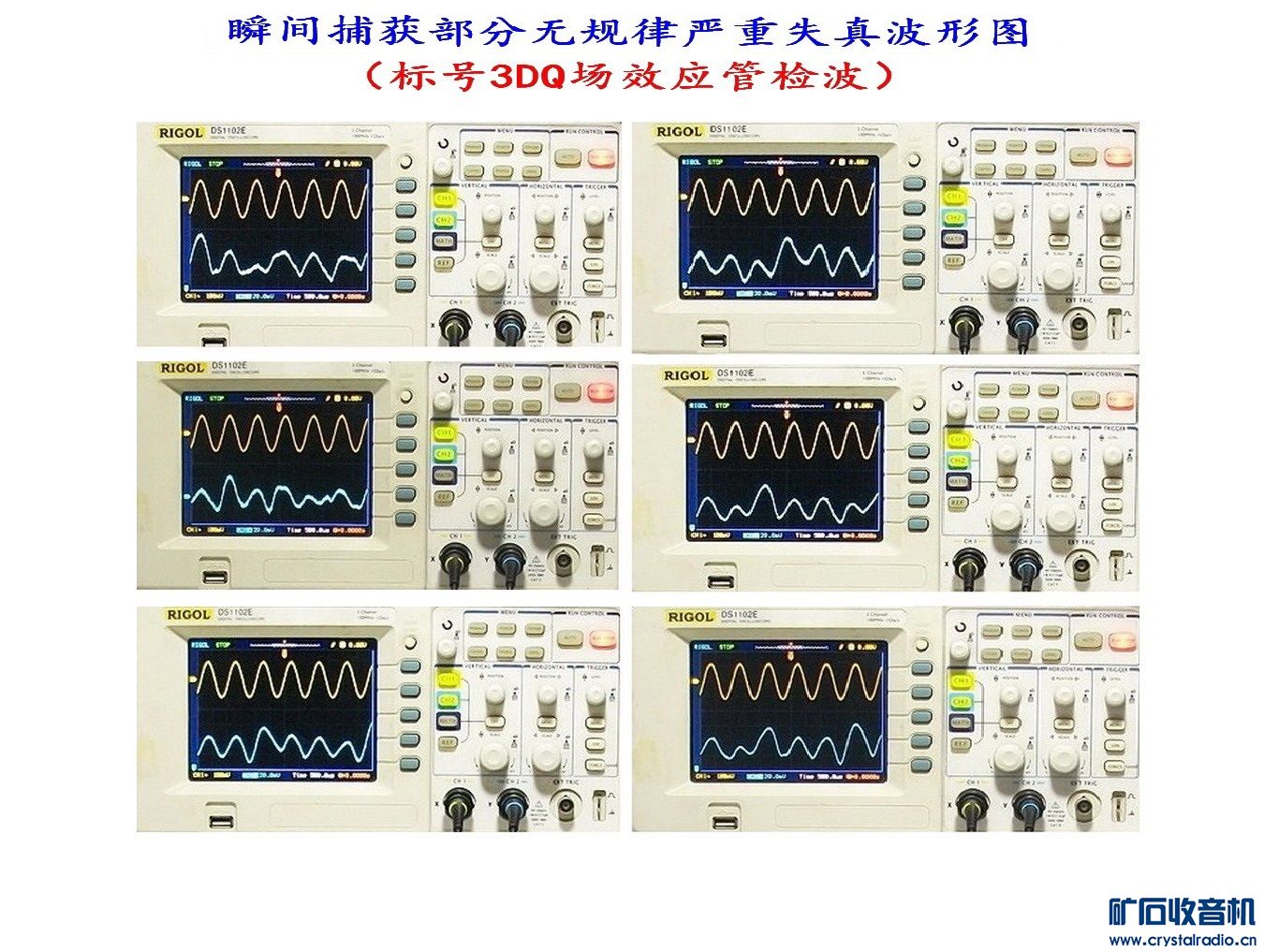

DS1102E自动测试,音频输出信号波形变换波动严重失真。
DS1102E瞬间捕获,音频输出信号波形无规律严重失真。
延迟扫描波形同样无规律严重失真
无电源场效应晶体管机综合性能测试方框图
DS1102E自动测试波形
DS1102E瞬间捕获波形与延迟扫描捕获波形

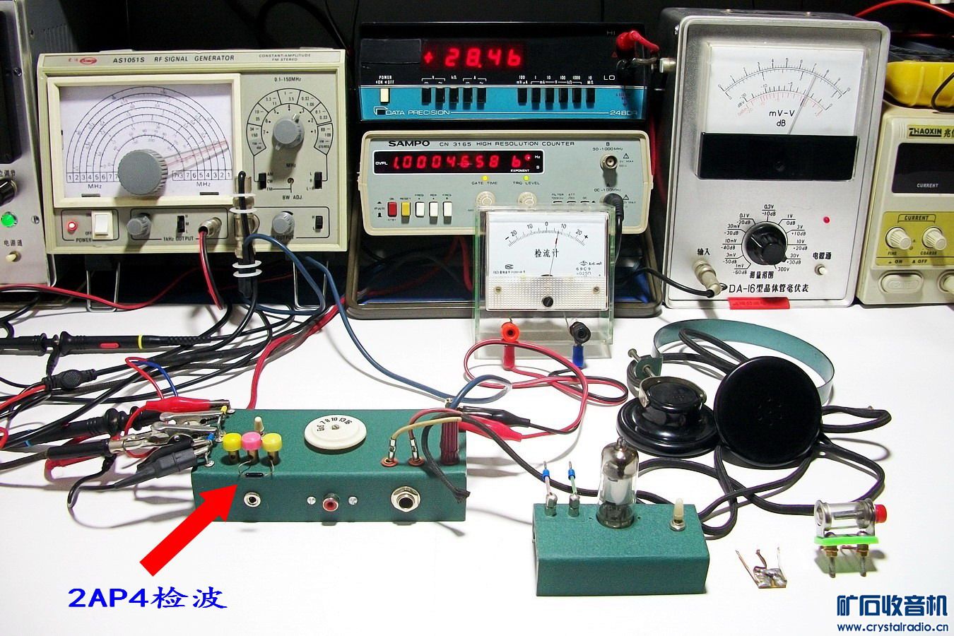

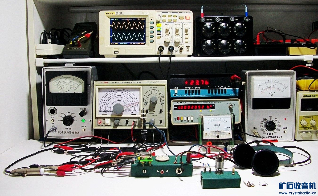

晶体二极管检波机(2AP4检波)综合性能测试现场
音频输出直流电压28.4mv,直流电流8uA,音频电压23.5mv
DS1102E自动测试,音频输出信号波形稳定,保真度高。
DS1102E瞬间捕获,音频输出信号波形稳定,保真度高。
延迟扫描波形完美
单回路晶体二管检波机综合性能测试方框图
自动测试波形 瞬间捕获波形 延迟扫描捕获波形

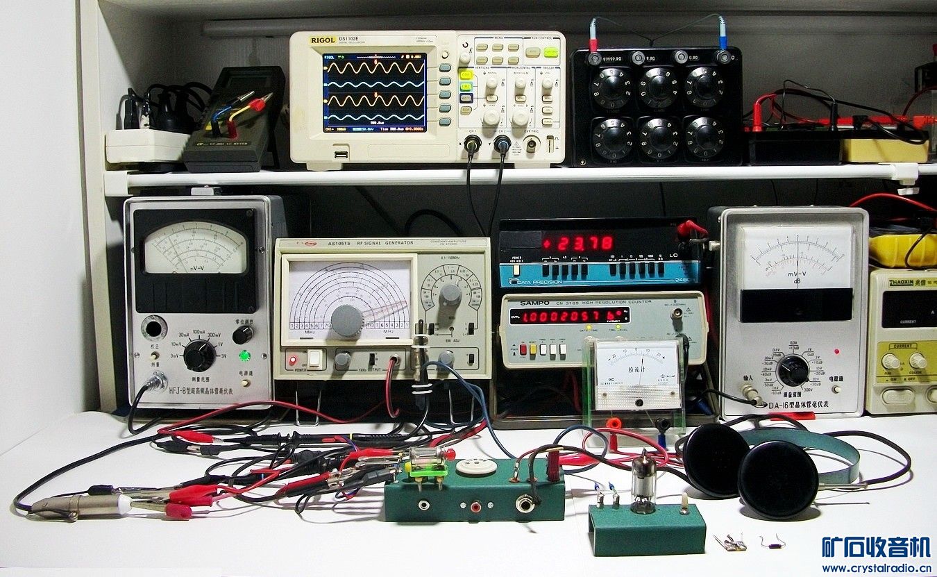

0-V-0单灯机(1K2检波)综合性能测试现场
音频输出直流电压27.3mv,直流电流7.5uA,音频电压21mv
延迟扫描波形完美
单回路0-V-0单灯机综合性能测试方框图

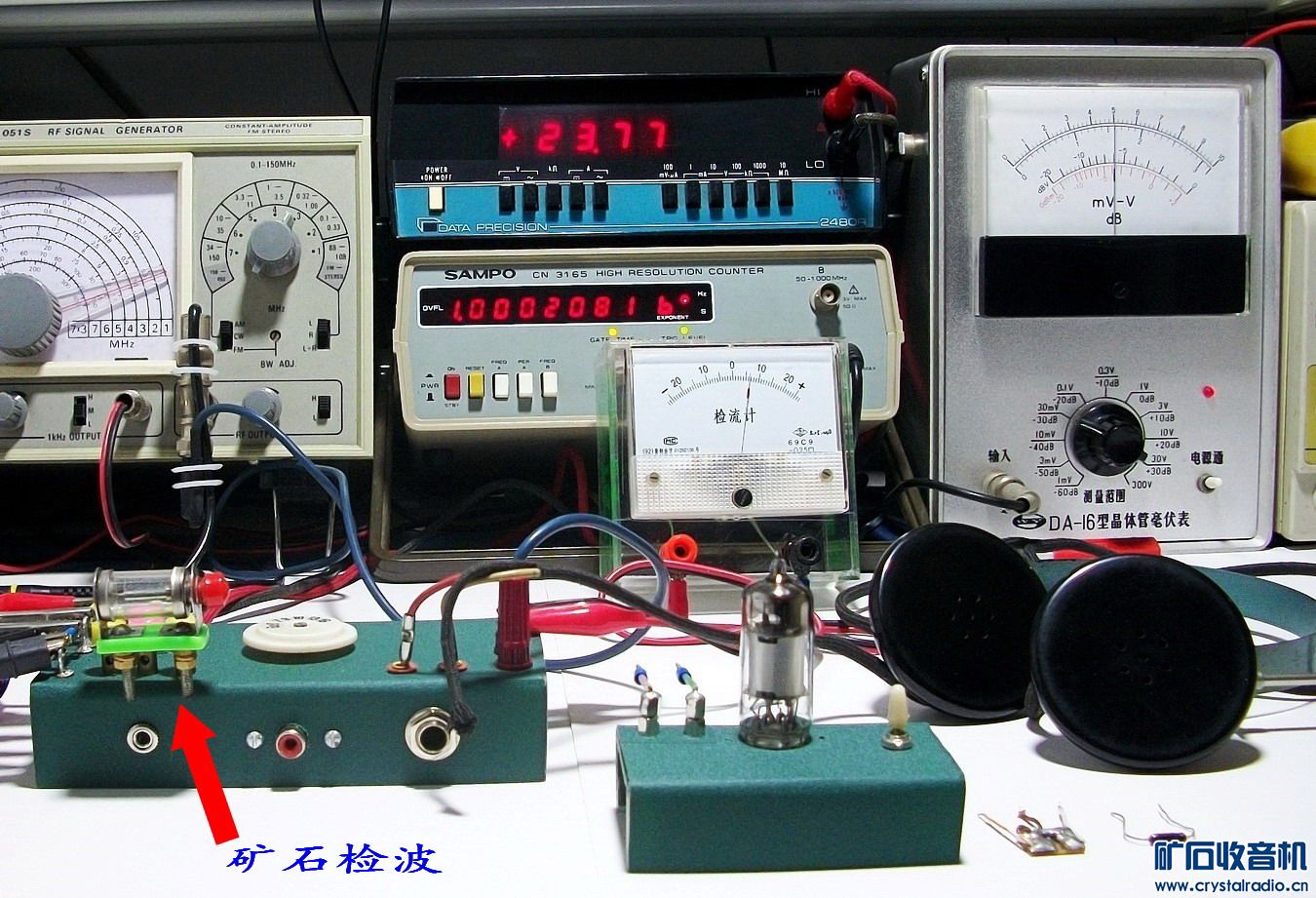

矿石收音机(方铅矿检波)综合性能测试现场
音频输出直流电压23.7mv,直流电流7uA,音频电压16mv
DS1102E自动测试,音频输出信号波形保真度高。
DS1102E瞬间捕获,音频输出信号波形保真度高。
延迟扫描波形完美
单回路矿石收音机综合性能测试方框图
3DQ测试时滤波电容C3改为0.1uf电容试试

原方框图标注有误,红箭头处是1MHz射频输出,在此更正,抱歉了!
弱信号下,标号3DQ场效应管检波,音频输出幅度明显比2AP、2AK型晶体二极管检波要小许多,加大对地旁路电容,音频输出信号将再次受损。
