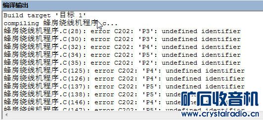

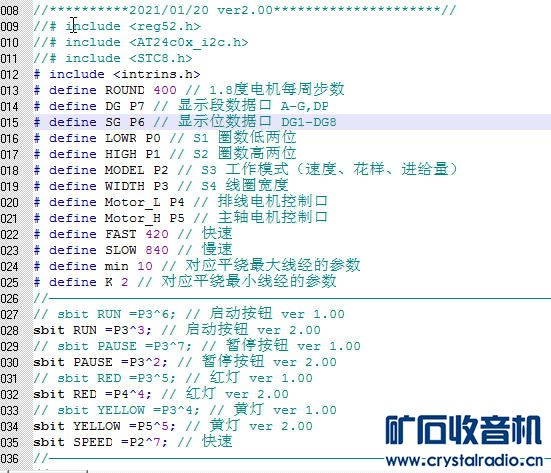

王老师的自动蜂房绕线机做的真棒!
我下载了这个程序,编译没有通过
 楼主| 发表于 2021-10-9 11:11:17 | 显示全部楼层
只尝不买不行了
dmy 发表于 2021-10-9 10:15
王老师的自动蜂房绕线机做的真棒!
我下载了这个程序,编译没有通过
头文件选的不对吧?我用的是STC12C5A60S2单片机。
发表于 2021-10-9 11:44:16 | 显示全部楼层
应该是头文件不对,我用的Keil 4,好像不认STC 的单片机只能选AT系列的。谢谢王老师。
 楼主| 发表于 2021-10-9 18:08:26 | 显示全部楼层
Keil4要支持STC的单片机要添加stc的头文件,在stc的官网上可以下载到,添加后就有stc的选项了。
发表于 2021-10-9 21:28:39 | 显示全部楼层
好的,谢谢王老师,我下载试试。

dmy 发表于 2021-10-9 21:28
好的,谢谢王老师,我下载试试。
我前面的回复错了,我这个绕线机用的是STC8A8K32S4单片机,我弄混了,我那个扫频仪用的是STC12C5A60S2,希望没给你误导啊。
