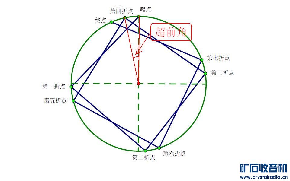

(一)蜂房绕法的原理
下图是每圈四折和每圈六折绕法的示意图(其实用得最多的是每圈二折绕法,但每圈二折绕法在示意图上不易表示出来)
从图中可以看到,导线每绕一圈经四次或六次折返,导线并不回到起点位置,而是必须超前一定角度,否则就会与上一圈导线重合而导致无法继续绕下去,正是这个超前角导致了机械式蜂房绕线机的传动机构复杂,不容易实现多功能。这个超前角的大小还决定了线圈的疏密程度,超前角越大线圈越稀疏,超前角越小线圈越紧密,但过小的超前角会造成导线重叠,线圈不能成型。

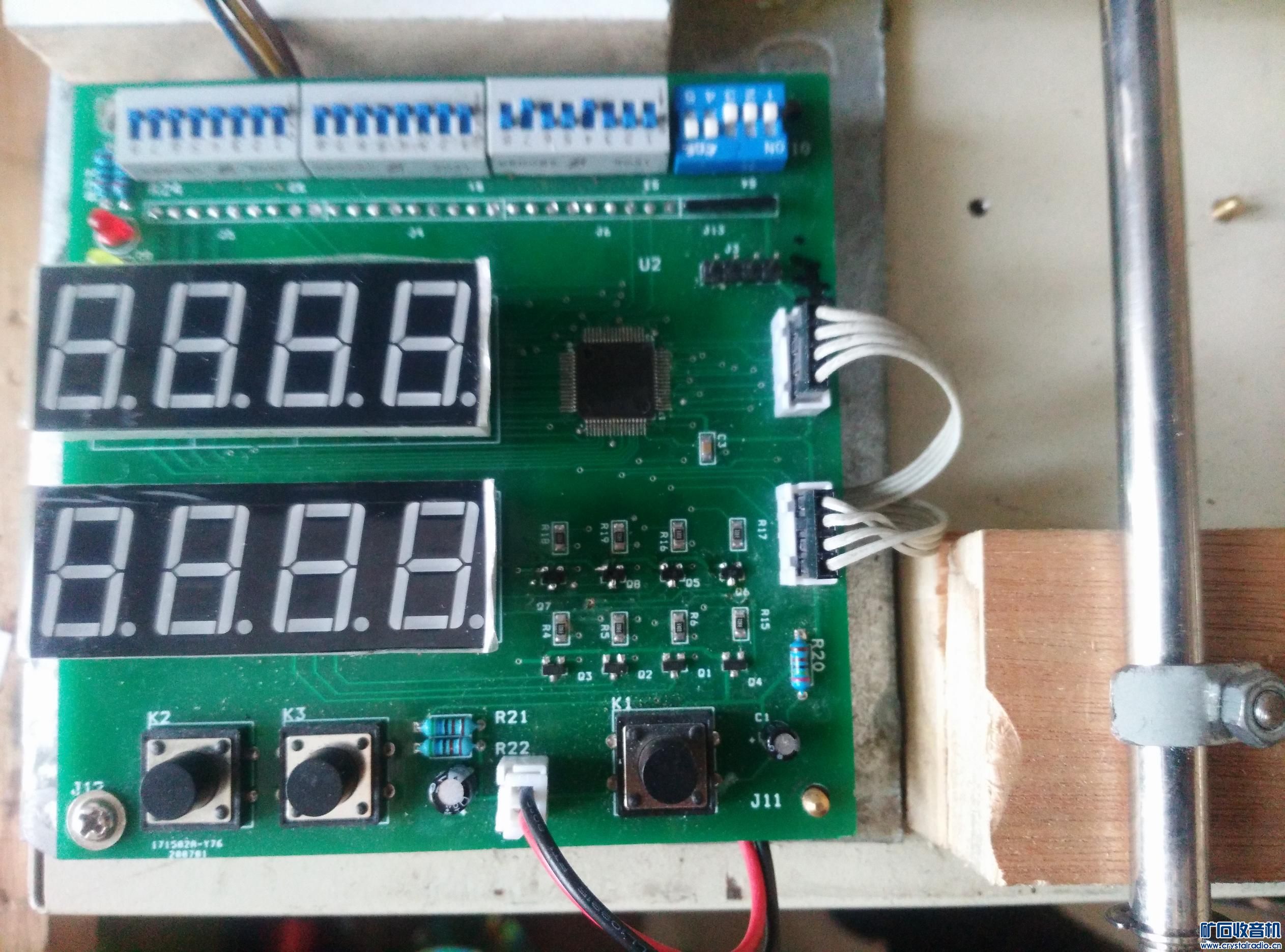

我设计的这个微处理器控制的蜂房绕线机,用步进电机驱动主轴和排线机构,超前角的控制就变得十分容易了,只是步进电机多走几步或少走几步的事,从根本上免除了机械式蜂房绕线机复杂的传动机构,通过程序控制还可以绕多种花样的线圈,这是一般机械式蜂房绕线机很难做到的。

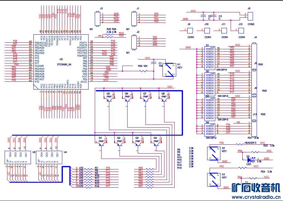

下图是我设计的微处理器控制板,这块控制板你可以理解为它是个复杂的变速箱,通过面板上的编码开关设定它的不同功能,我给这个控制板写了个说明书,介绍控制板的各种功能和设置方法,可以下载了去看,这里不再一一说明了。
控制板功能和设置法说明书:
蜂房绕机控制板使用说明.pdf (214.17 KB, 下载次数: 398)
控制板照片
下图是控制板的电路图,如果看不清楚可以下载同名的PDF文件。
beersch.pdf (30.91 KB, 下载次数: 383)
下面的文件是控制板的微处理器keil程序。
main.pdf (100.51 KB, 下载次数: 497)

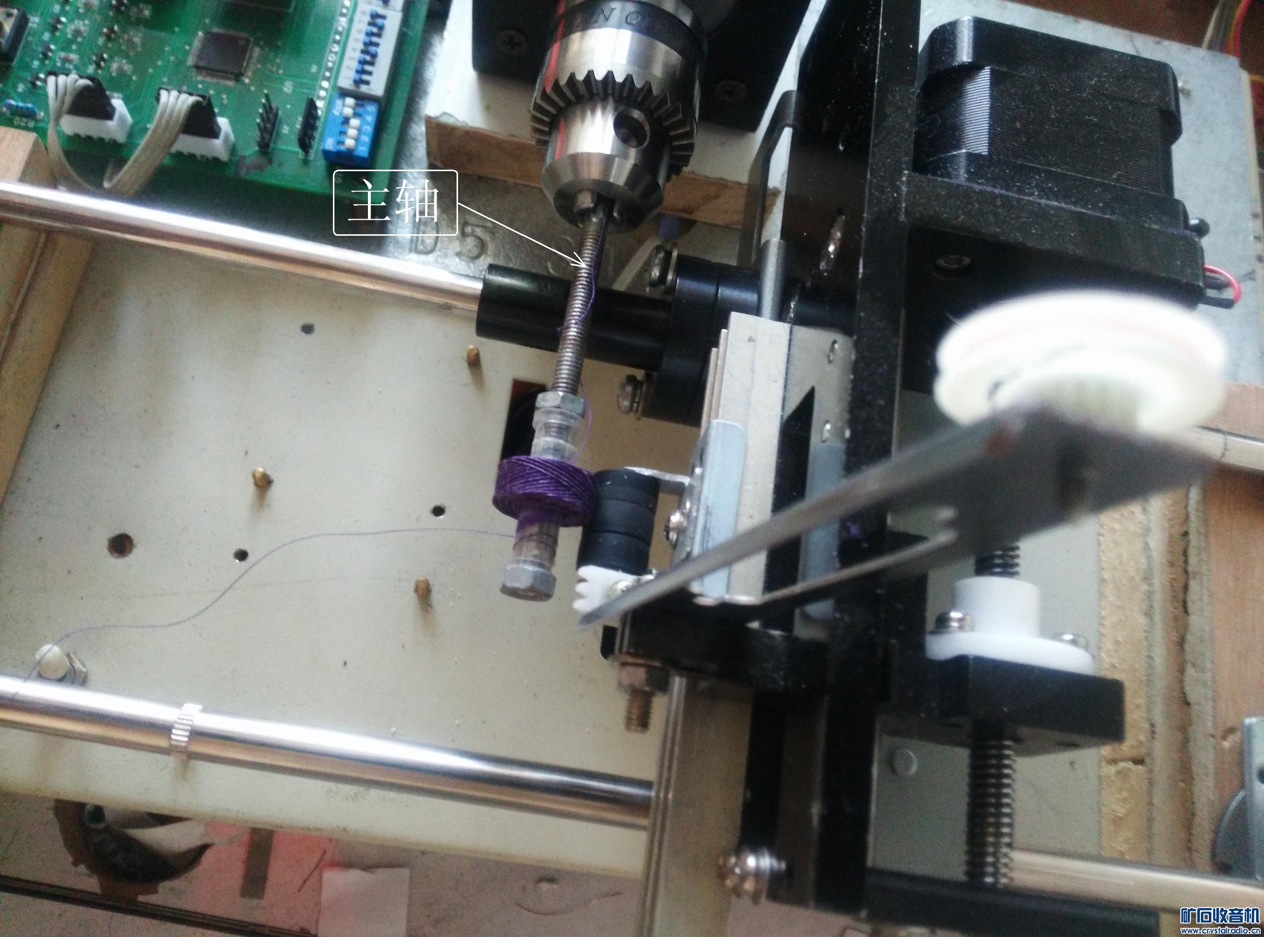

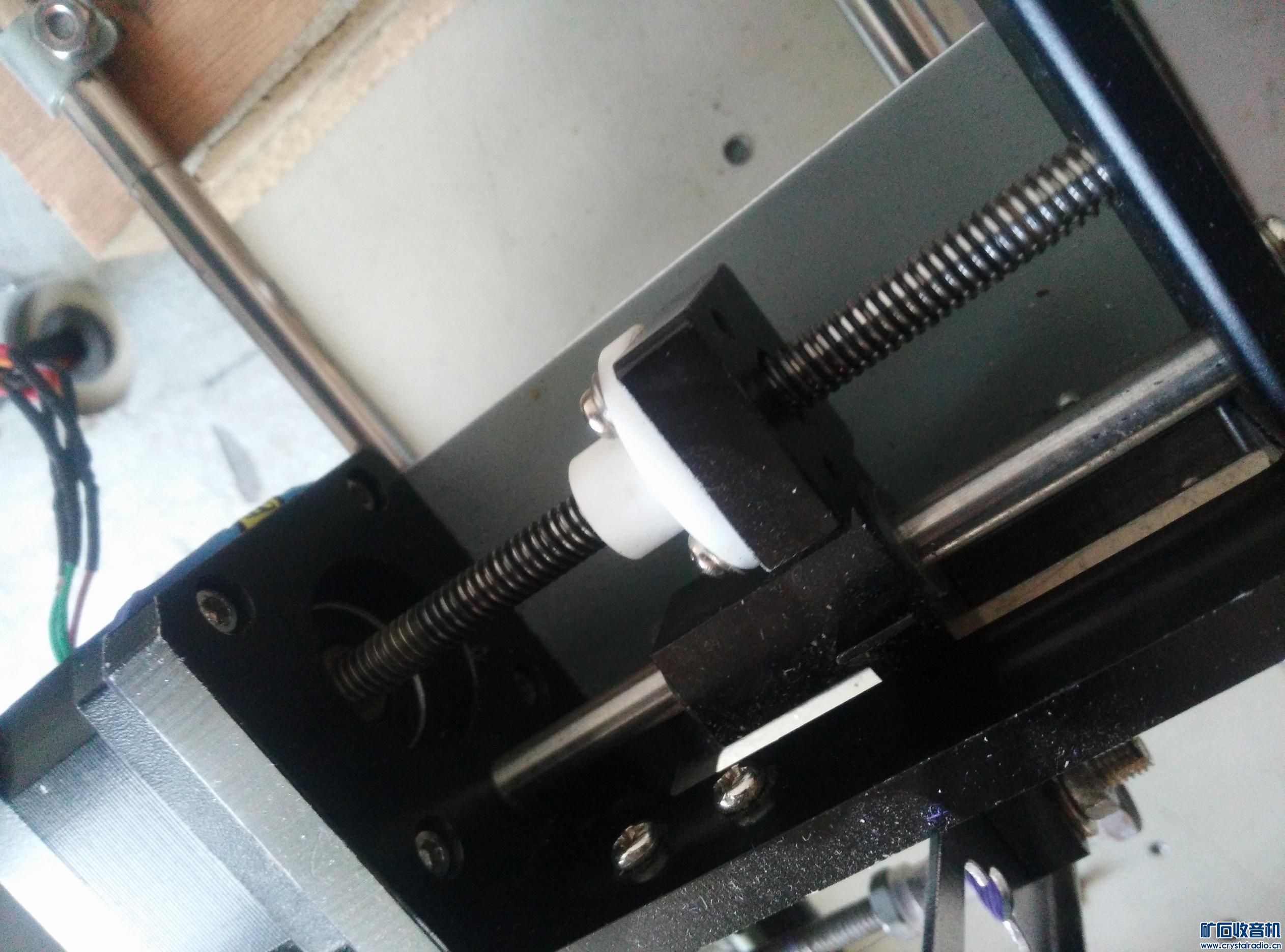

微处理器的使用大大简化了蜂房式绕线机的机械结构,只需要两台步进电机和不很复杂的丝杆滑块排线机构。这些几乎都是标准件,很容易买到。

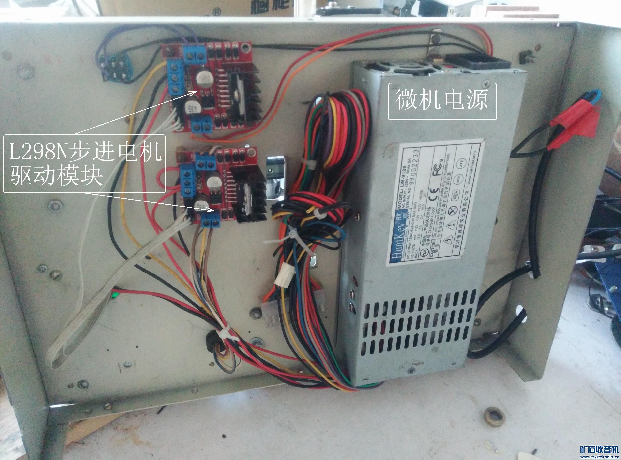

两个步进电机都要是1.8度每步的,主轴电机建议用57的,排线电机用42的足够了,我估计用35的会更合适些,排线电机不要用57的,因为惯性太大换向时容易丢步。这两个电机都用成品的L298N驱动模块来驱动,电机供电电压随电机特性而定。以选5或12V电压为合适,因为这样可以利用廉价的PC电源供电。排线电机的丝杆导程3mm左右比较合适。以上的建议并非绝对,可以根据自己的用途做成更大型或更小型的。

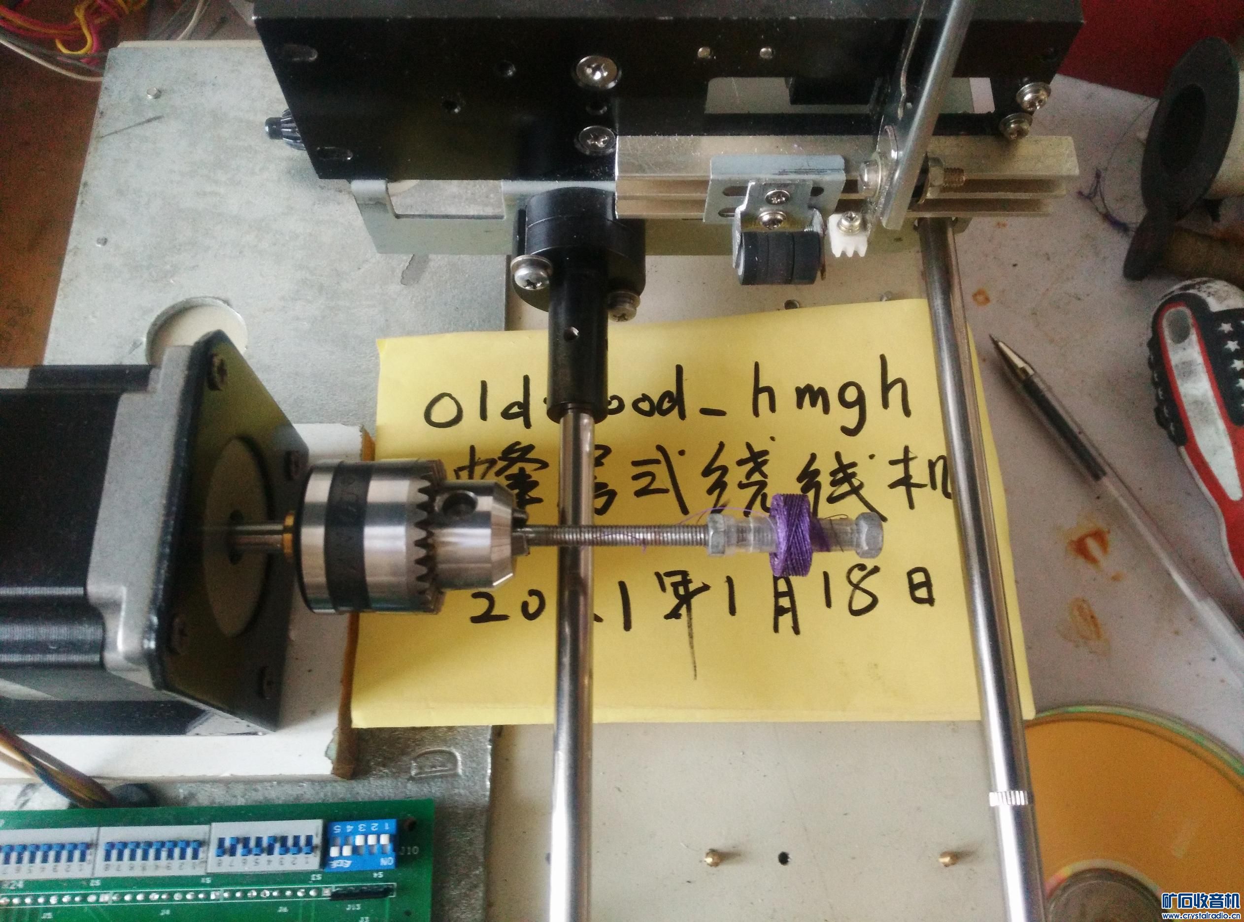

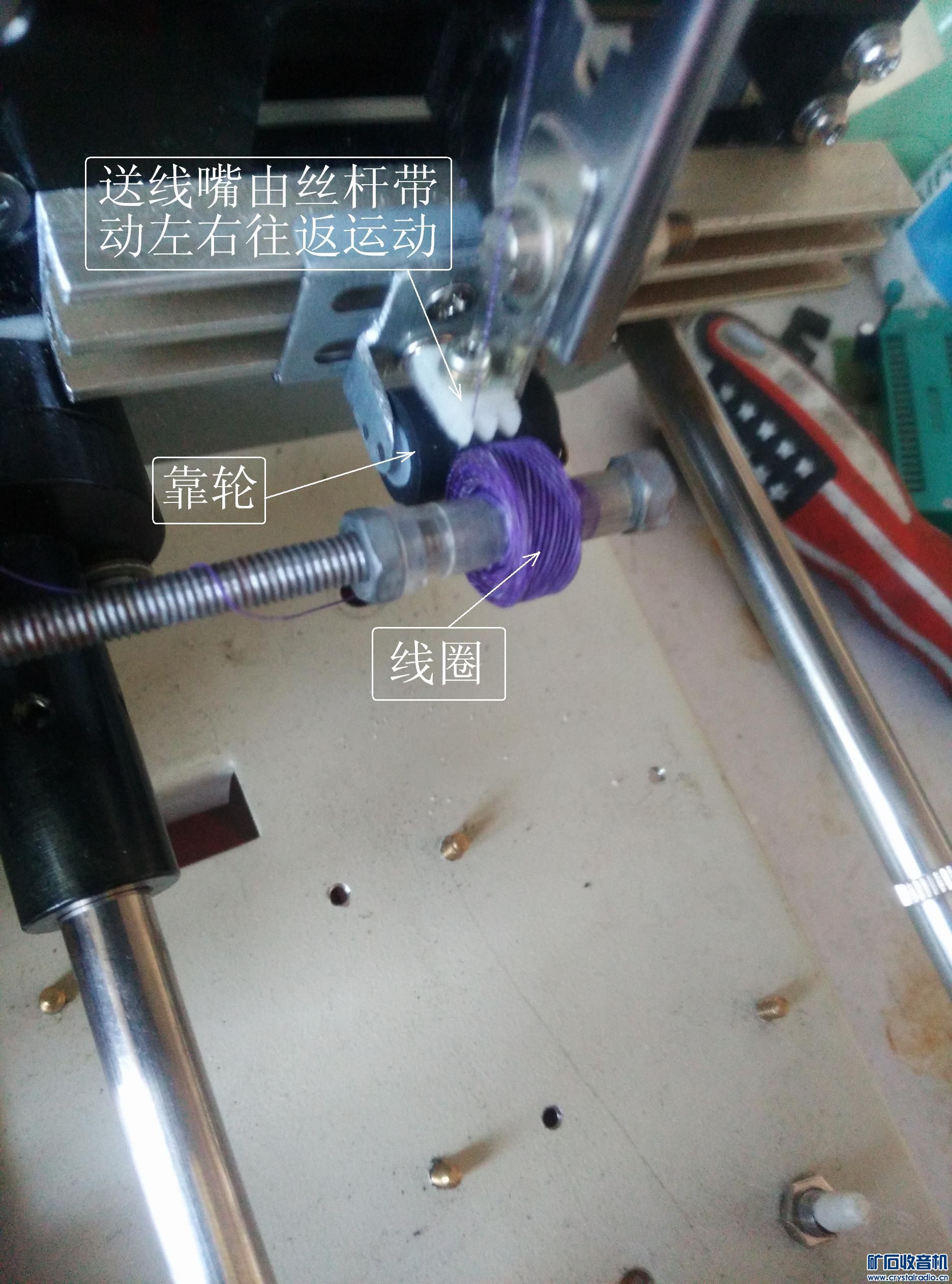

下图是我制作的一台样机,控制板和电机都在底台上面,底台下面安装L298N驱动模块和PC电源,底台厚实些为好,我的底台厚度不足,我加了一块厚铁板和木块在电机下面。可以减轻步进电机运行时可能产生的噪声。

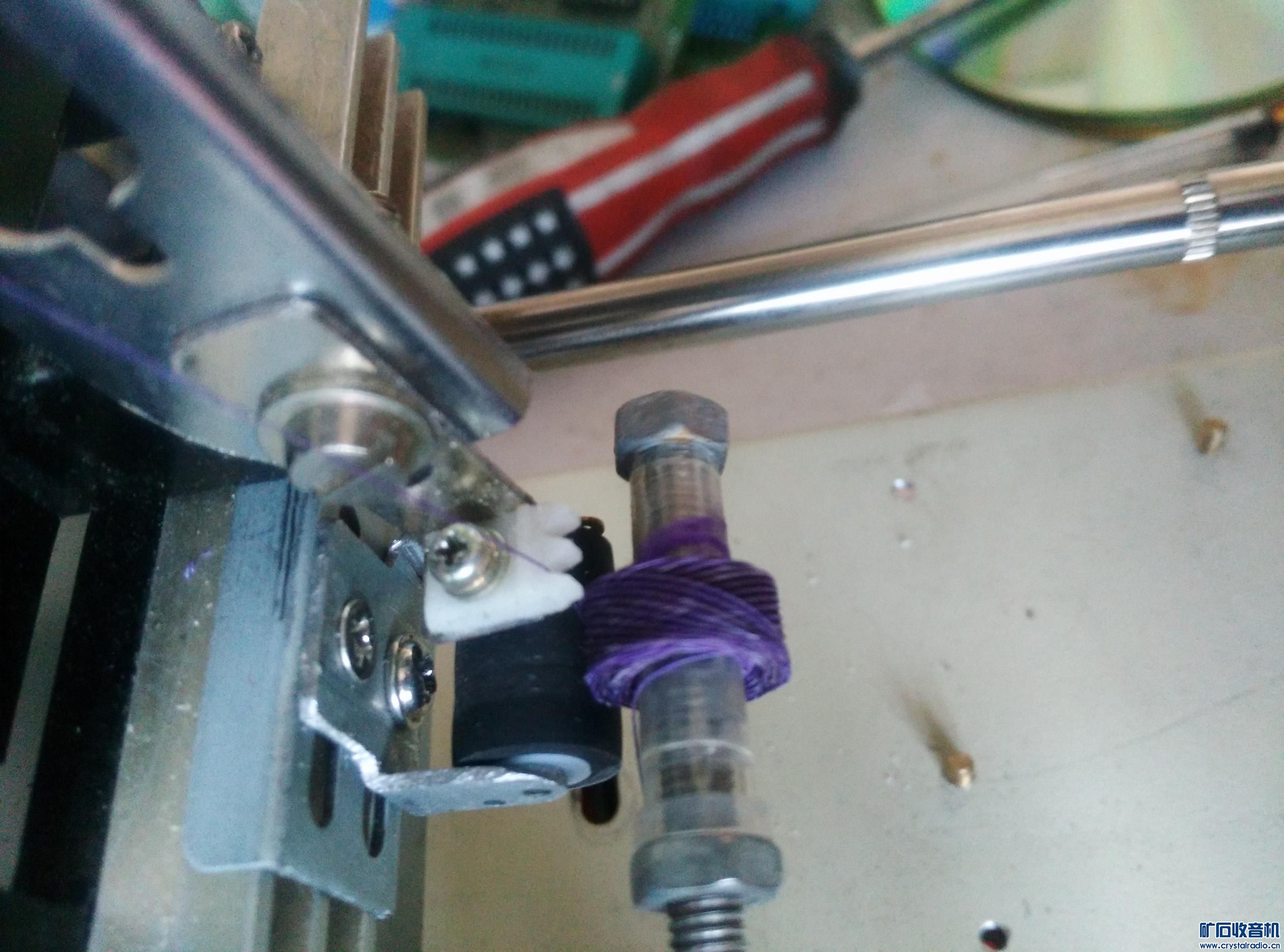

机械部分的结构是主轴电机固定在底台上,主轴的高度决定可绕线圈的最大直径,但不要太高,够用就好。丝杆排线机构安装在与主轴异面垂直的水平滑道的滑块上,排线机构上的靠轮与所绕线圈靠在一起,绕线时随着线圈直径逐渐增大,靠轮带动整个排线机构沿滑道向后移动,从而保持送线嘴与线圈的相对位置不变。

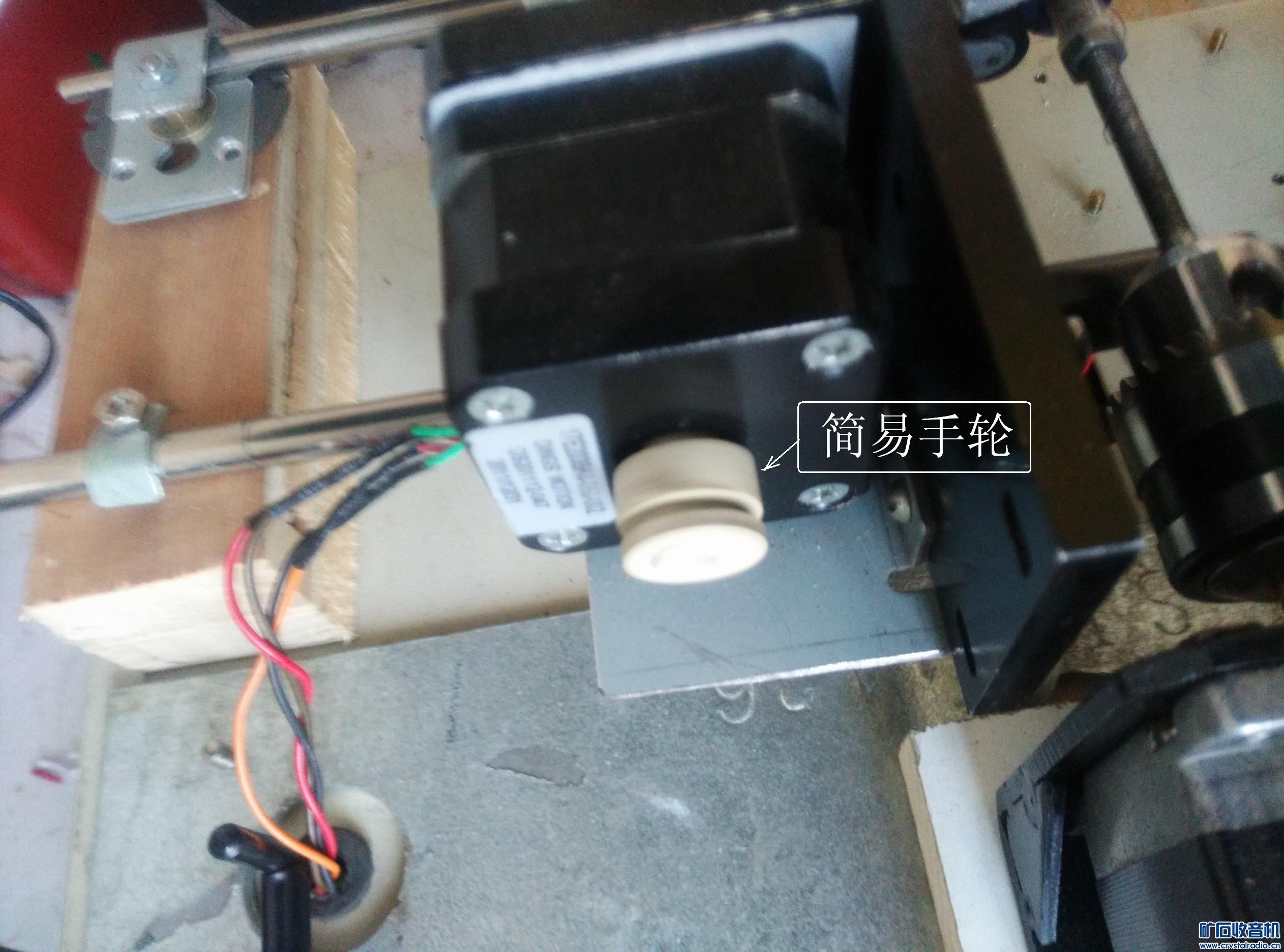

排线电机要有个手轮,用来调节送线嘴的初始位置与线圈边缘对齐。送线嘴我用拆自废光驱的尼龙齿条制作,不伤导线,还有点自润滑的效果。靠轮最好也做成位置可调的,以便与线圈位置对齐。用磁带录音机的压带轮做靠轮很合用。靠轮的支架要尽量小巧,其突出部分不能超过靠轮,以免刮蹭线圈和送线嘴,靠轮的轮轴高度要与主轴电机的轮轴高度相等或略低一点。送线嘴固定在一个L型铁片上,L型铁片钻孔,用一颗螺丝加弹簧垫片与排线丝杆的滑块紧固在一起,送线嘴与线圈和靠轮的相对位置要能够调整(L型铁片的安装孔可以比螺丝大1、2mm,以便调整),它们之间的距离小些为好,以不刮蹭线圈和靠轮为度。

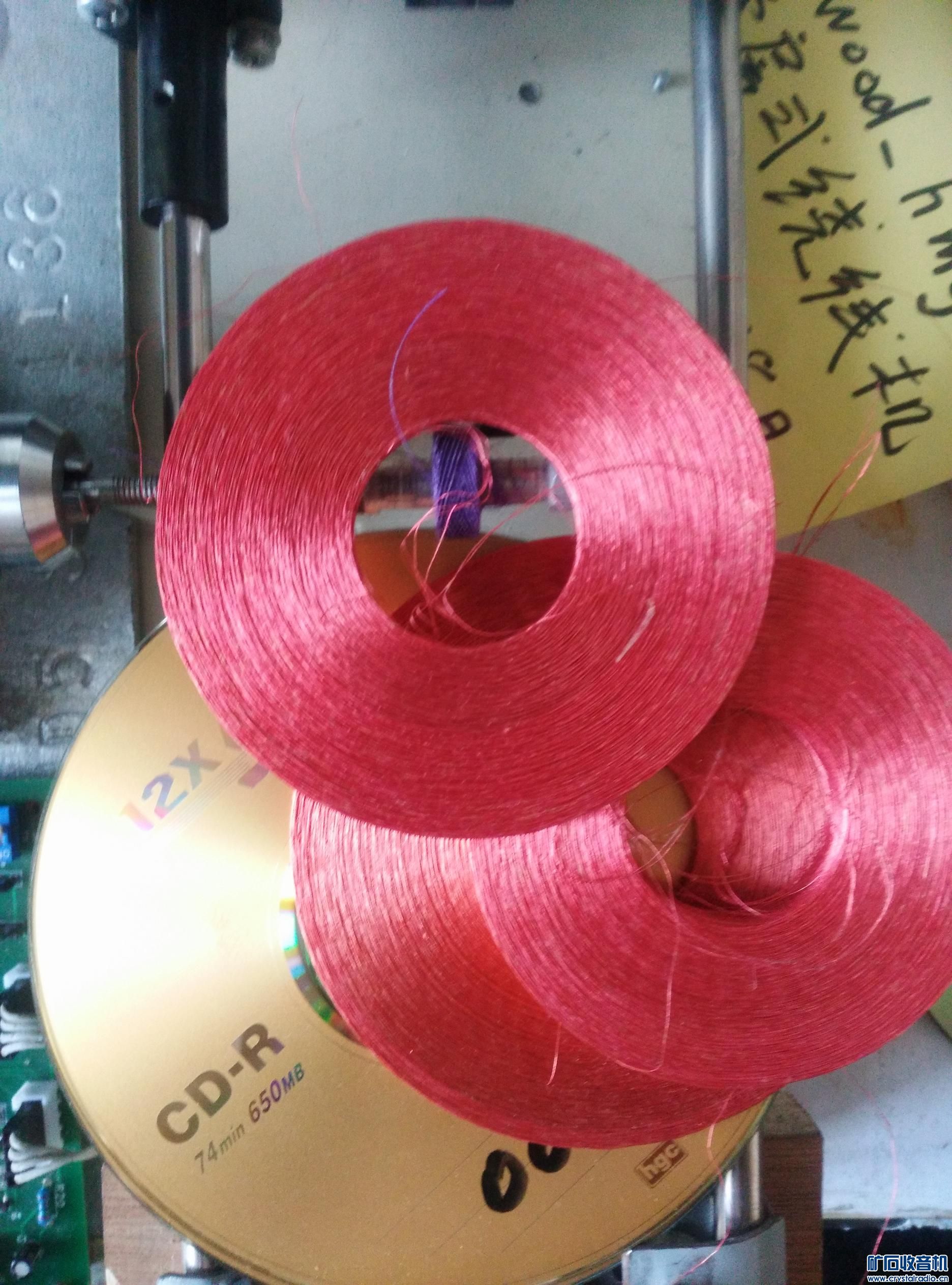

最后四张照片是以前做的另一个机器的机械部分图,这个机器的控制板与上面那个机器是一样的,机械结构也大同小异,这个机器的机械结构件大部分是FU-32李兄赠送的,在此再次感谢李兄。底板我用了拆自报废光学仪器的10mm厚刨平铝板,用料很奢侈了,它工作的十分好。下图是在这个机器上绕制的大型蜂房线圈,有5000圈,这样的线圈我曾经做了20多个,每个都是一气呵成 。这几个是做实验时的样品。顺便说做这样的大线圈,要用醇粘漆包线,导线到达线圈之前一米左右要在无水酒精盒中过一下,放线轮、酒精盒、尼龙导轮、磁力阻尼器每样都不能马虎。如果用纱包线绕制则相对简单些,只需适当控制张力,不必过酒精盒,但在线圈绕完之后从主轴上卸下之前应涂漆或涂蜡,否则导线张力会造成线圈垮塌。
