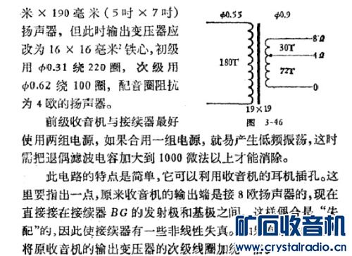

发表于 2021-1-22 21:23:58 | 显示全部楼层
还有一种叫法是功率接续器
 楼主| 发表于 2021-1-23 14:20:25 | 显示全部楼层
365171757 发表于 2021-1-22 21:23
还有一种叫法是功率接续器
印象中我很小的时候,看到一本杂志上介绍用一个3AD6的大功率三极管,可以做一个一瓦功率的就像你说的功率接续器。
发表于 2021-1-23 14:55:55 | 显示全部楼层
老虎哥01 发表于 2021-1-23 14:20
印象中我很小的时候,看到一本杂志上介绍用一个3AD6的大功率三极管,可以做一个一瓦功率的就像你说的功率 ...
是的。用不同的管子可以做上不同的功率接续器
前苏联的电路图
