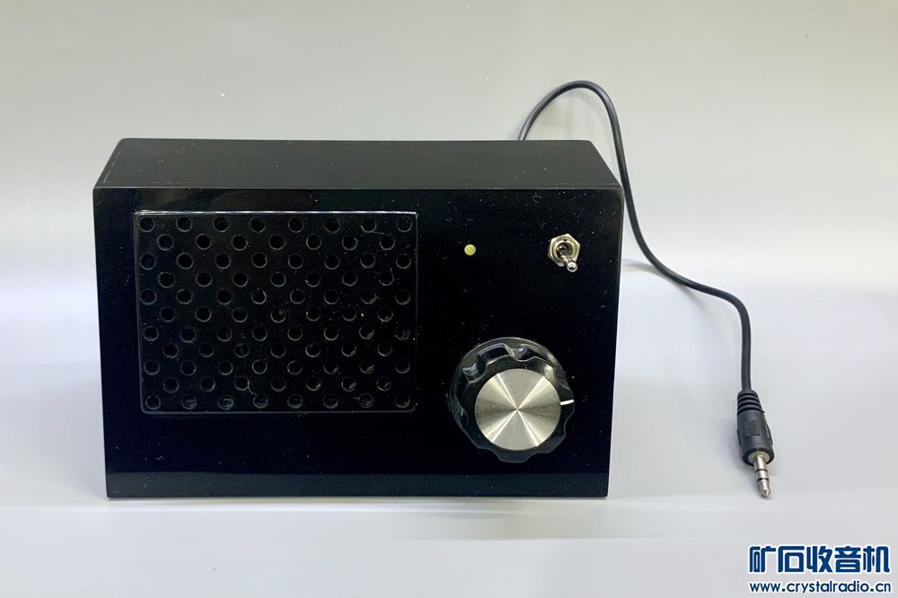

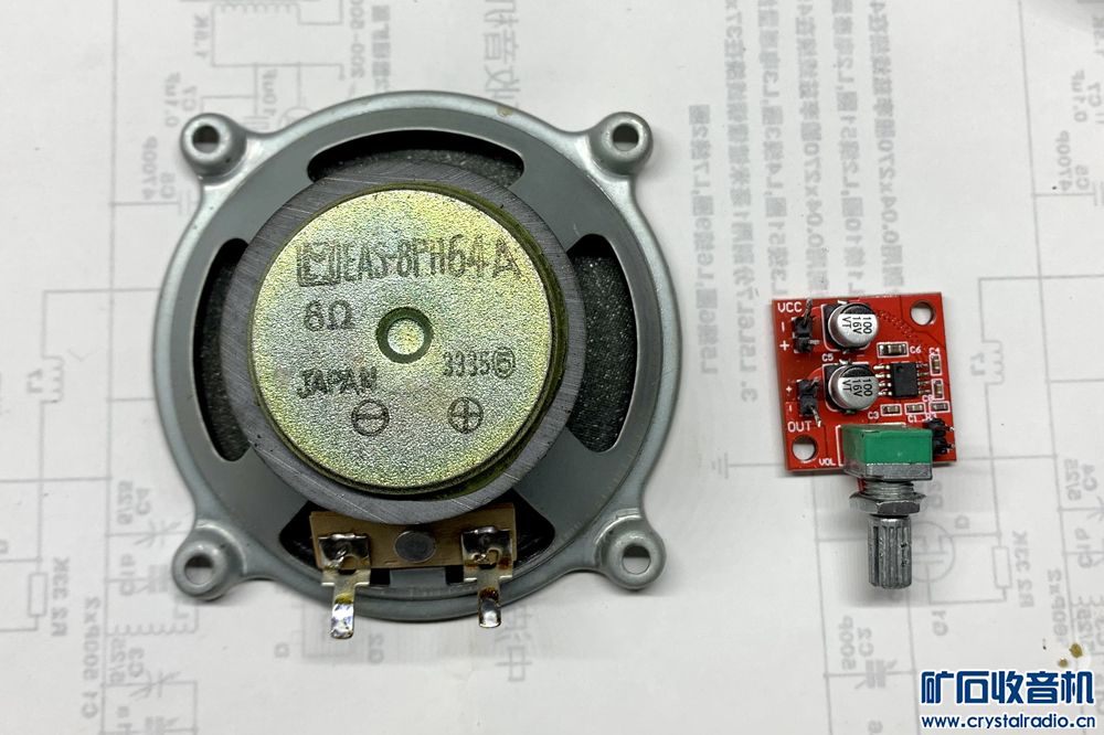

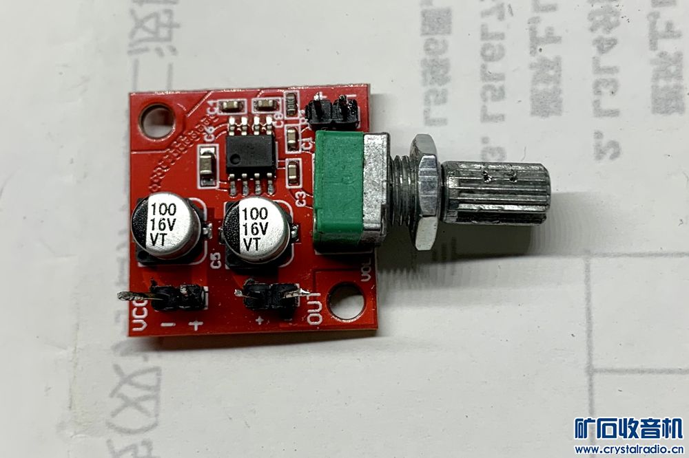

进入2021年1月中旬,手头上的工作渐渐的少了,可以有时间动手制作我酝酿了好久的矿石收音机专用的低频声音信号放大器。为什么要制作这样一个低频信号放大器,手头上不是有许多高级的舌簧耳机吗?实际上我制作这台矿机专用的放大器,真实的目的只有两个。第一是因为现在的矿石收音机的性能越来越好,能接收到的电台越来越多,接收的范围越来越大,特别是在冬季,为了收听远方的电台,方便收到外地电台的台名呼号,戴着耳机长时间守听非常不方便,如果用这个信号放大器使用喇叭收听就显得非常方便。第二就是为了收听本地电台的高保真的音乐节目,通过喇叭放音,可以原汁原味的收到中波电台的纯净的声音。有鉴于此,特地制作了这台放大器。本机的机壳选用三毫米厚的有机玻璃板自己制作,宽度145毫米,高度85毫米。深度40~78毫米。本机的喇叭选用了一个进口的三寸动圈式扬声器,喇叭的选择很重要,关乎本机的音质,尽量选择高素质的喇叭。如果不计较体积大小,可以选择4寸或者5寸的喇叭,声音表现会更好。功放板选择邮购现成的,网上选择的余地非常大,大家可以酌情自行选择。但有一点要注意本机选择一节18650的锂电池作为工作电源,尽量选择低电压的集成电路,本机选用LM386的非常合适。为了与矿石收音机良好的阻抗匹配,使用了两个阻容元件组成简单的阻抗匹配。
    实际上本机稍加改动,增加一个低频探针和一个高频带检波的探针,就可以用于检修收音机,扩展了本机的使用范围。

 楼主| 发表于 2021-1-21 14:37:35 | 显示全部楼层
李艳军军 发表于 2021-1-21 14:32
盒子很漂亮,是怎么做得
这个漂亮的小盒子是我用三毫米厚的有机玻璃板自己制作的,具体尺寸大小我已在文中有所介绍,然后用专门粘接有机玻璃的胶水《氯仿》粘上就可以了,然后打磨抛光。
 楼主| 发表于 2021-1-21 14:35:34 | 显示全部楼层
skyrusher 发表于 2021-1-21 13:53
楼主的作品历来简洁有型。不知低放盒子与矿石机装置是否该保持社交距离,因为外磁喇叭可能影响RC4 ...
这位朋友说话非常风趣幽默。这个低频放大器的扬声器确实不能与矿机的R40C1磁环靠的太近,会影响矿机的接收性能,所以插头连接线的长度不小于0.6米。

飞利浦的tda7052集成电路我也试过,外围电路非常简单,而且工作电压更低。

漂亮! 指示灯接哪个地方了?
 楼主| 发表于 2021-1-20 14:36:25 | 显示全部楼层
as8233639 发表于 2021-1-20 14:21
漂亮! 指示灯接哪个地方了?
陈医生你好,LED指示灯通过一个2K电阻接到电源两端,实际上是接在开关后面。
