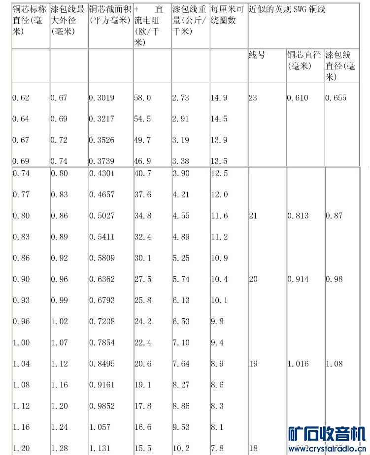

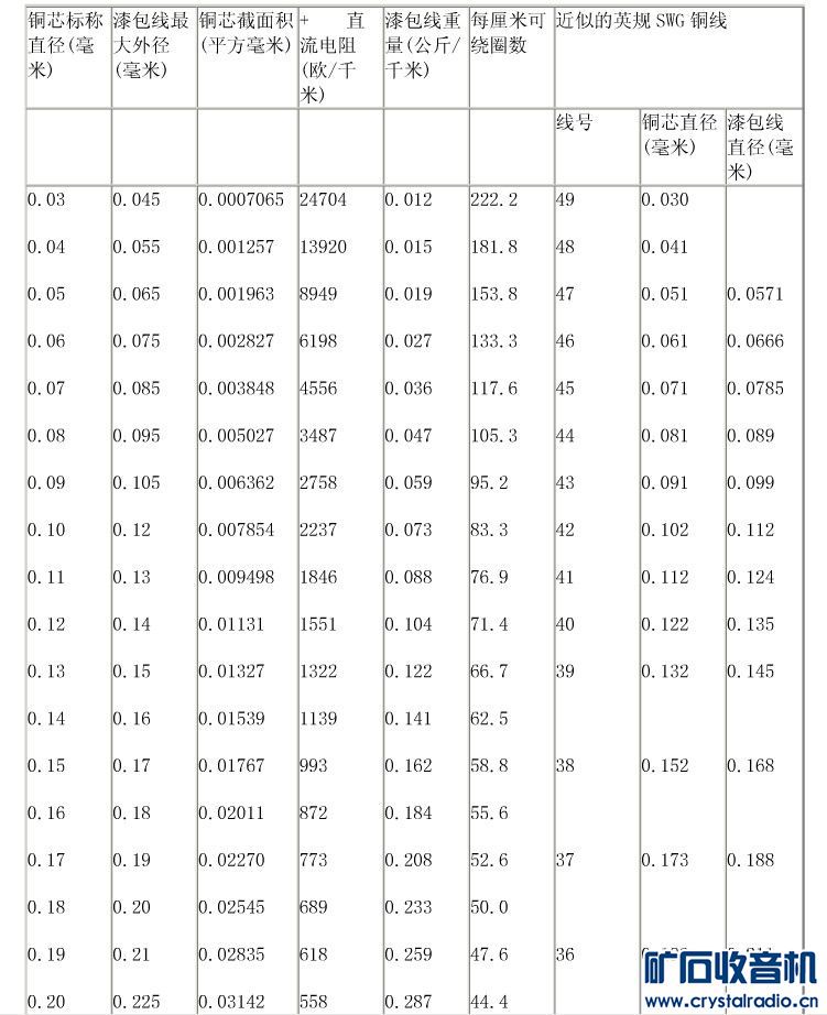

发表于 2021-1-20 11:03:44 | 显示全部楼层
jion 发表于 2021-1-19 21:51
现在快放假了,其实还没确定做那个款式的,想在快递停止前先买点线,这样虽然不能保证100%的合适,也可以尝 ...
自制输出变压器先确定功率管型号、根据管子的最大输出功率选择合适的铁芯,再根据管子屏流选择初级漆包线线径。给你个常用漆包线规格表,根据导线截面积x2.5=功率管屏流,满足屏流就是合适的线径(屏流最好增加20%)。
 楼主| 发表于 2021-1-20 11:57:48 | 显示全部楼层
顽童50 发表于 2021-1-20 11:03
自制输出变压器先确定功率管型号、根据管子的最大输出功率选择合适的铁芯,再根据管子屏流选择初级漆包线 ...
谢谢,这样算算再买吧
