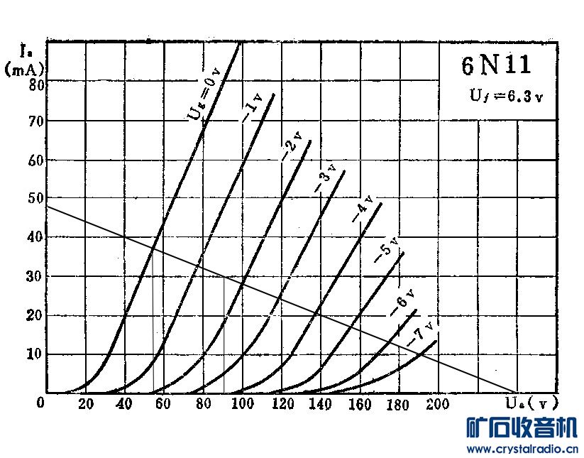

负载线及工作点
就是将两个三极管并联
 楼主| 发表于 2025-2-18 20:03:27 | 显示全部楼层
汉江水 发表于 2023-3-30 15:29
人家说并联到0.5w,不是一个三极管,而是二个三极管。
就是两个并联!

下面这个就是两个三极管并联90V(-1.5V)30mA  5K负载的曲线图,请计算一下这个图的最大输出功率是多少。
发表于 2025-2-23 20:17:34 | 显示全部楼层
      不进入正栅压的话,输出正半波的峰值只有大约90V-55V=35V
      正半波的有效值只有大约35V/1.414=25V
      输出功率大约为25*25/5000=0.125W
      离0.5W还差的远呢。
 楼主| 发表于 2025-2-23 20:29:40 | 显示全部楼层
这个确实是错误的,可能是当时记录错误了,在此表示十分歉意。因为是并管所以应该用10K负载线,红色部分。这个工作点应该差不多,当时可能用毫伏表测量功率,没注意工作点。或者激励到了正栅压。
 楼主| 发表于 2025-2-23 20:30:34 | 显示全部楼层
十分抱歉确实错了,上图是我后画的线。
