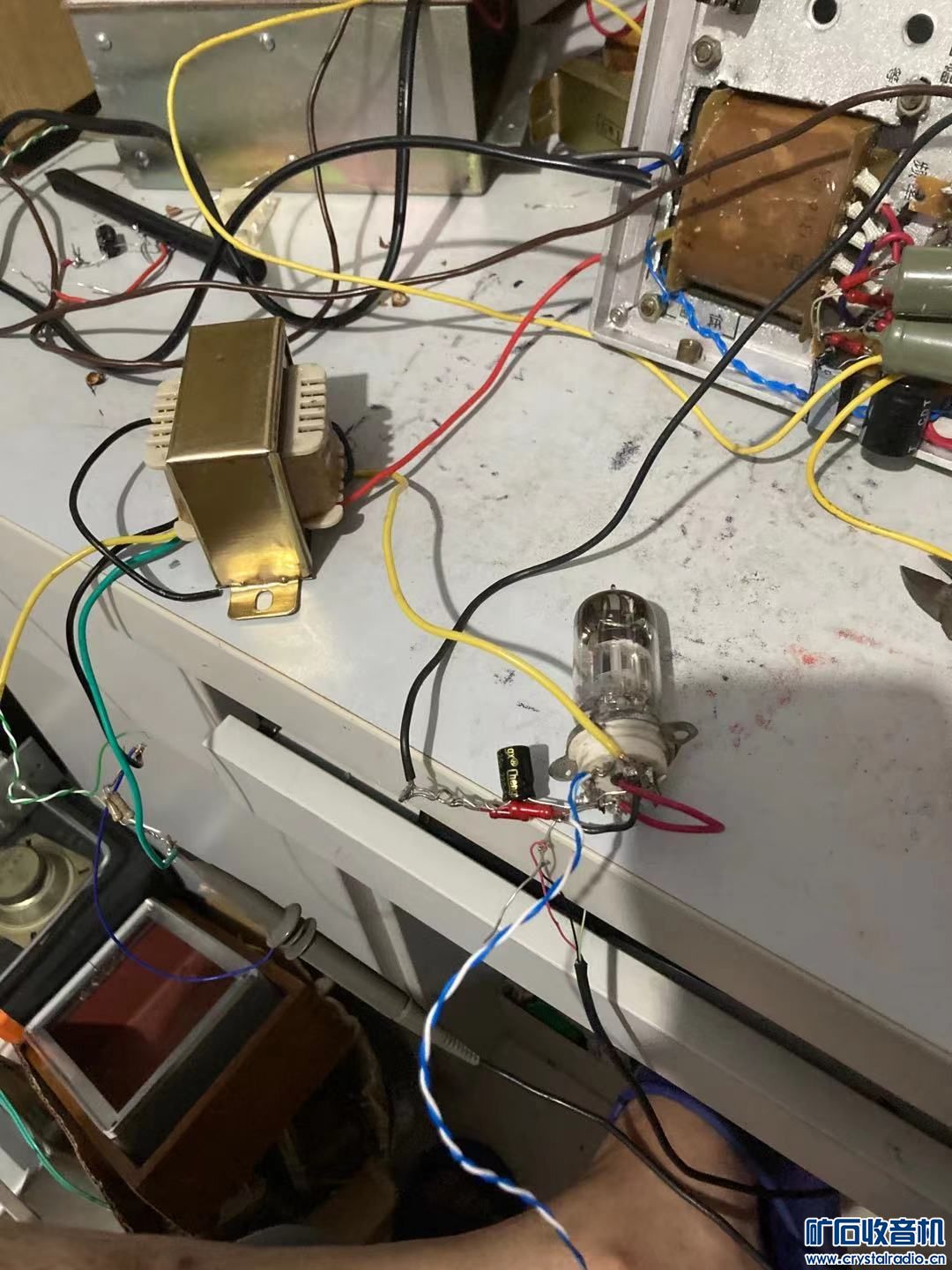

6N11单端
 楼主| 发表于 2021-1-20 22:35:42 | 显示全部楼层
没专门绘制电路 ,就搭着试了一下,并管 电流30MA 阴极电阻50欧

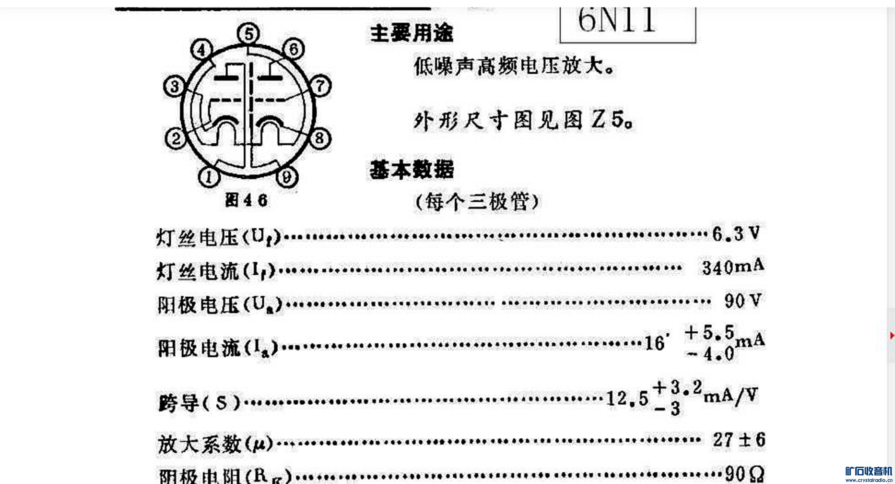

请教白版同一支双三极管内的参数差异有可能会大吗?我的6n11和6922的阳极电压始终相差10v,阴极相差0.1v ...
6N11、6DJ8、6922、这些高互导双三极管(12.5mA/V)两管参数会有误差,要求较高的情况下需要通过测试筛选配对。

发表于 2023-3-30 15:05:43 | 显示全部楼层
    对于6N11阳极电压90V,电流30mA,阴极电阻50欧,自给栅负压1.5V,画一下5K的负载线,这个工作点是输出不了甲类0.5W功率的。
    你实测功率到了0.5W,那一定是推到了一小部分正栅压区域了,到了甲2类。
    要想得到纯甲类0.5W,阳极电压要加高到130V左右,栅偏压要设置到-3.5V左右。
发表于 2023-3-30 15:24:53 | 显示全部楼层
    负载线及工作点
发表于 2023-3-30 15:29:15 来自手机 | 显示全部楼层
人家说并联到0.5w,不是一个三极管,而是二个三极管。
