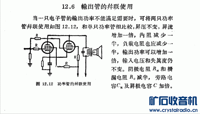

根据冯报本老师老师《超外差式收音机》书中的说法,功放管并联使用,负载阻抗降低一半,但其输出功率大约增加50%左右:
不同作者的说法差别很大,如俞锡良老师的《业余电子管收音机设计》书中认为并管使用输出功率增加一倍。过去只做过6N1并管输出替代6P1,由于当年连万能表都没有,没有实测过,仅供参考。

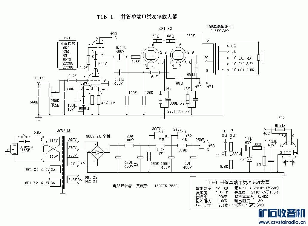

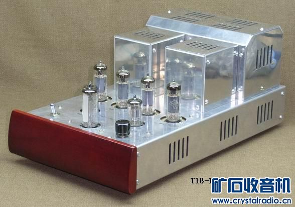

发表于 2021-1-18 13:12:41 | 显示全部楼层
宝尔真电子 发表于 2021-1-18 13:10
发个6N1推6P1并管单端电路图供大家分享。
发表于 2021-1-18 15:31:48 | 显示全部楼层
并联功率不会增加一倍的,因为还有效率在里面一般是增加50-70%左右

理论上应该是阻抗减半,功率加倍。做负载线计算,可以得到这个结论。

《怎样设计放大器》龔淡樵 揚士芳 孫重威  合編
