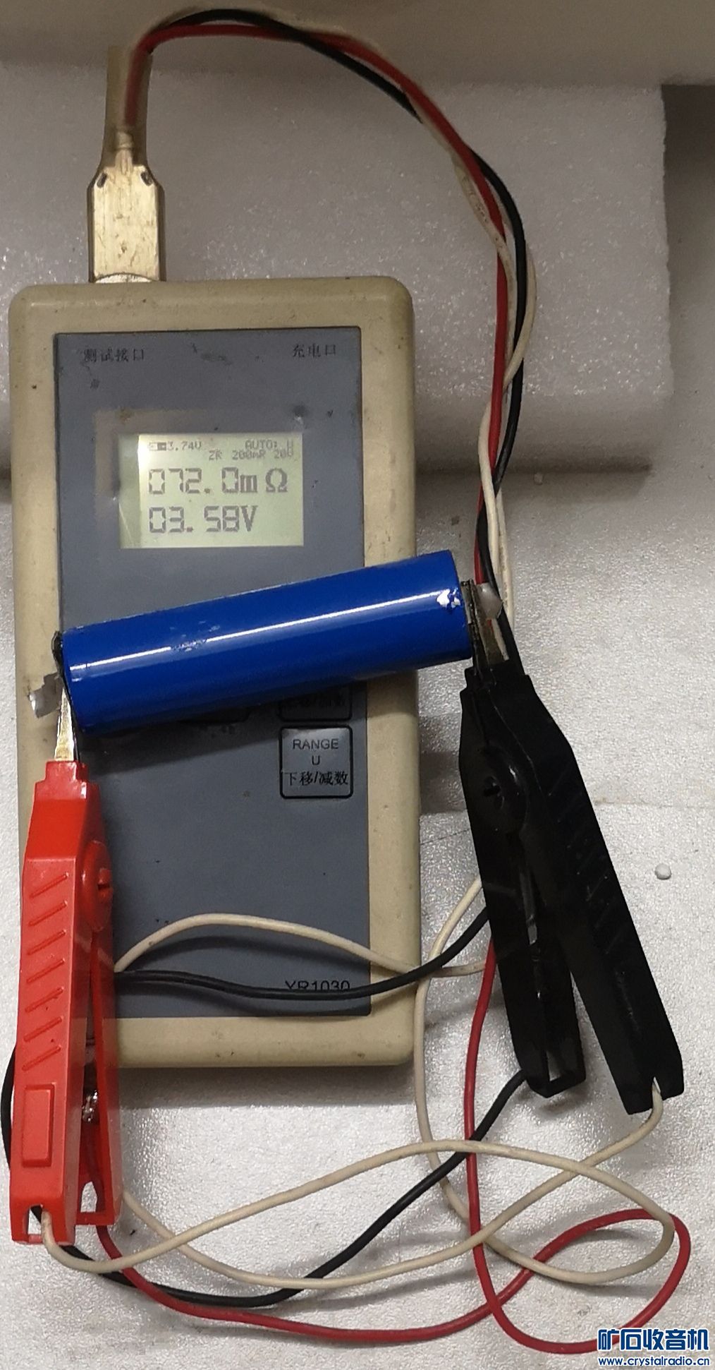

384070483 发表于 2021-1-18 18:40
确实,我发的图就是测的就是快报废的电池,好点的当然内阻小了,
因为我见正常的18650锂电池一般都低于100毫欧就说你测量的数值误差太大,如果是将报废的电池就另说了。
如果没有标准电阻可以用伏安法测量一段50毫欧左右导线与你的方法测量对比一下数值看误差多大。
下图是我测量的18650电池
标有厂家的正常动力电池20毫欧
从坏充电宝拆的还能亮手电筒电池72毫欧
