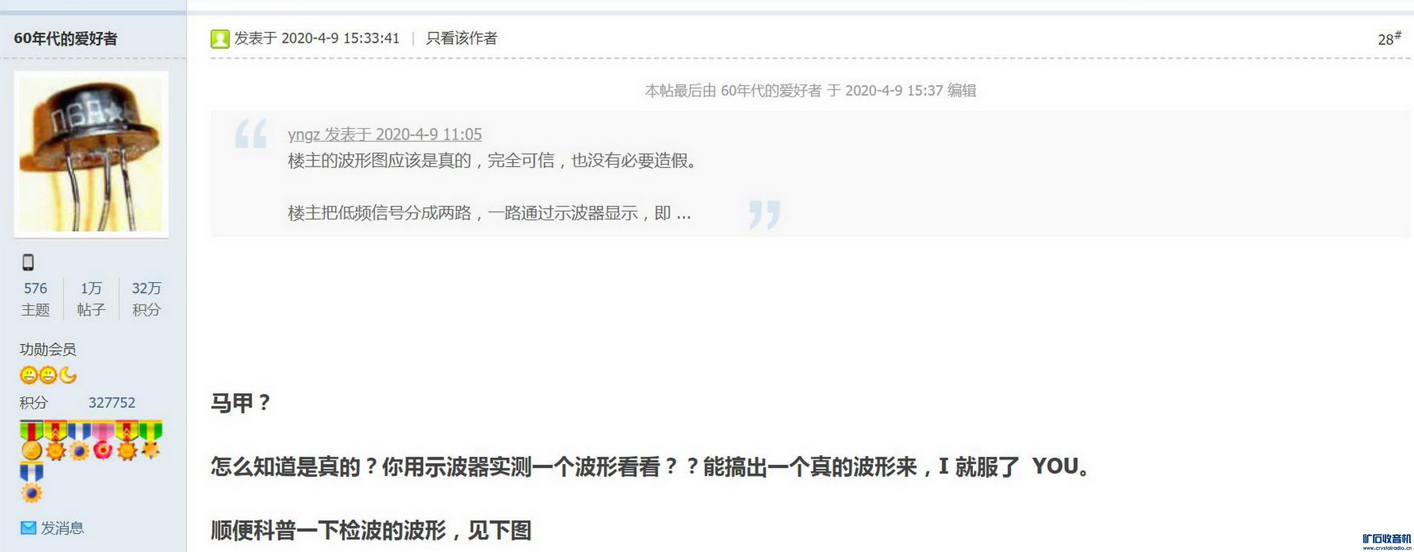

 楼主| 发表于 2021-4-7 19:26:42 | 显示全部楼层
请关注这里:http://www.crystalradio.cn/thread-1842883-1-2.html
促进本坛矿石机技术区健康有序发展!
截图地址:http://www.crystalradio.cn/forum ... ead&tid=1842883
截图地址:http://www.crystalradio.cn/forum ... p;extra=&page=3

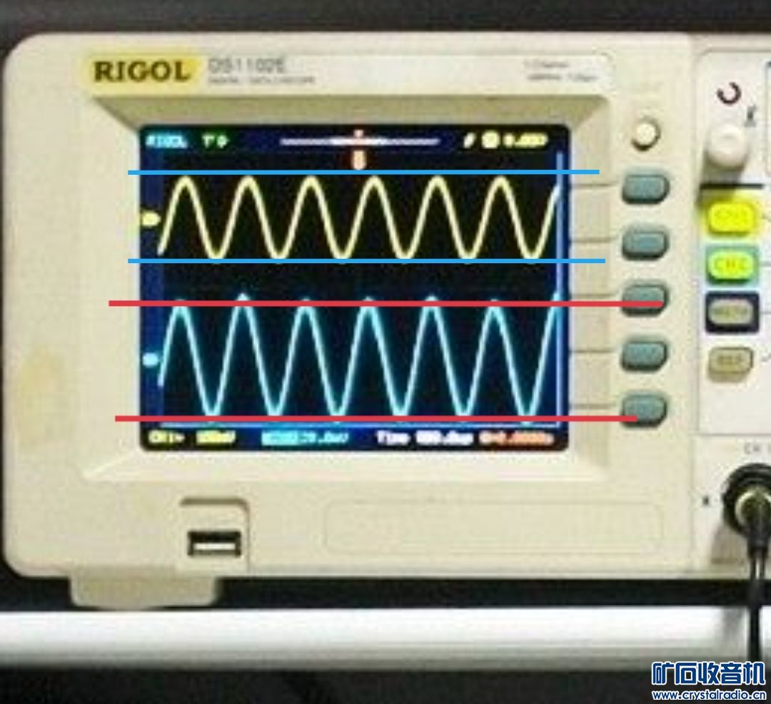

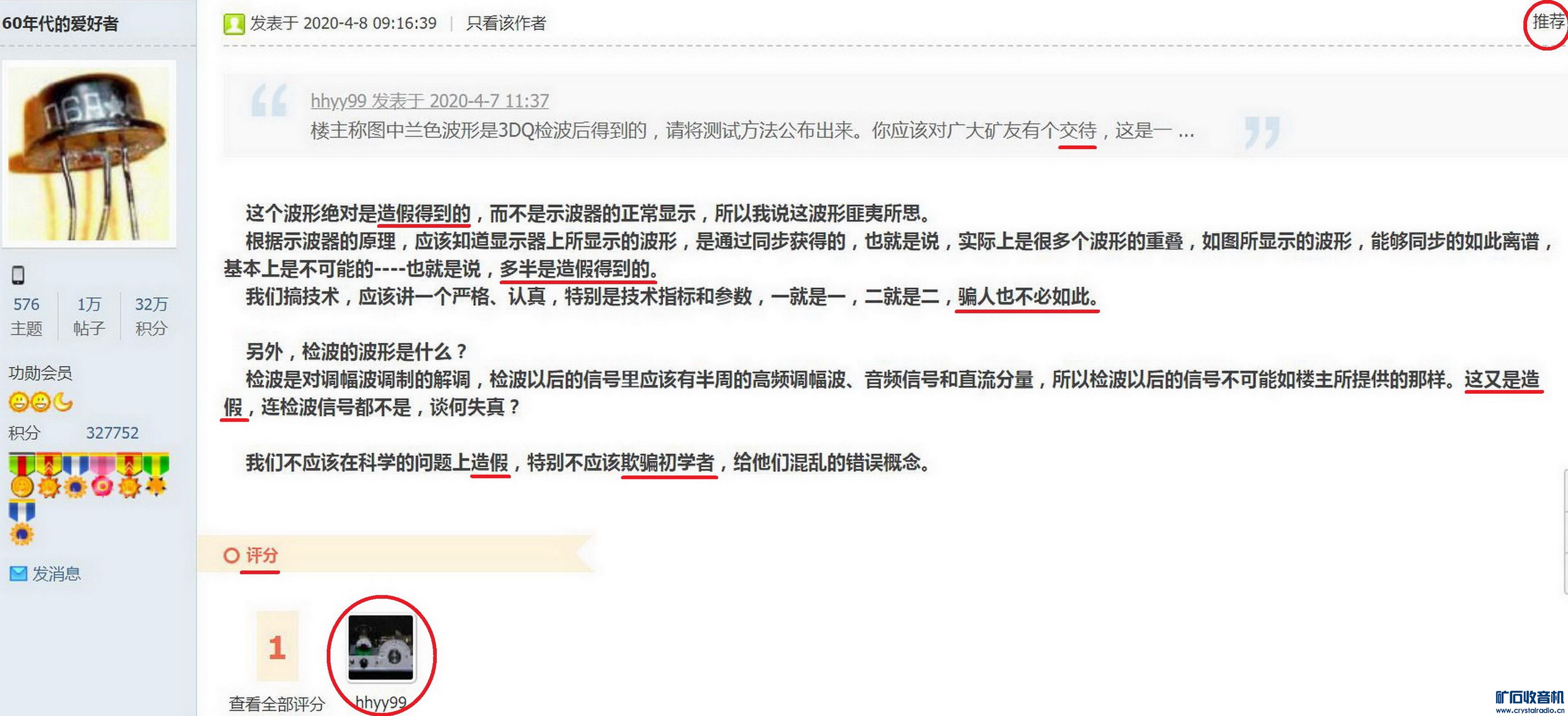

发表于 2022-10-23 20:28:00 | 显示全部楼层
优秀的测试实验。
测试用具,测试电路已经尽数展现。结论不可能作假(也完全没必要作假)。
那么这个波形就开始变得有意思了起来。

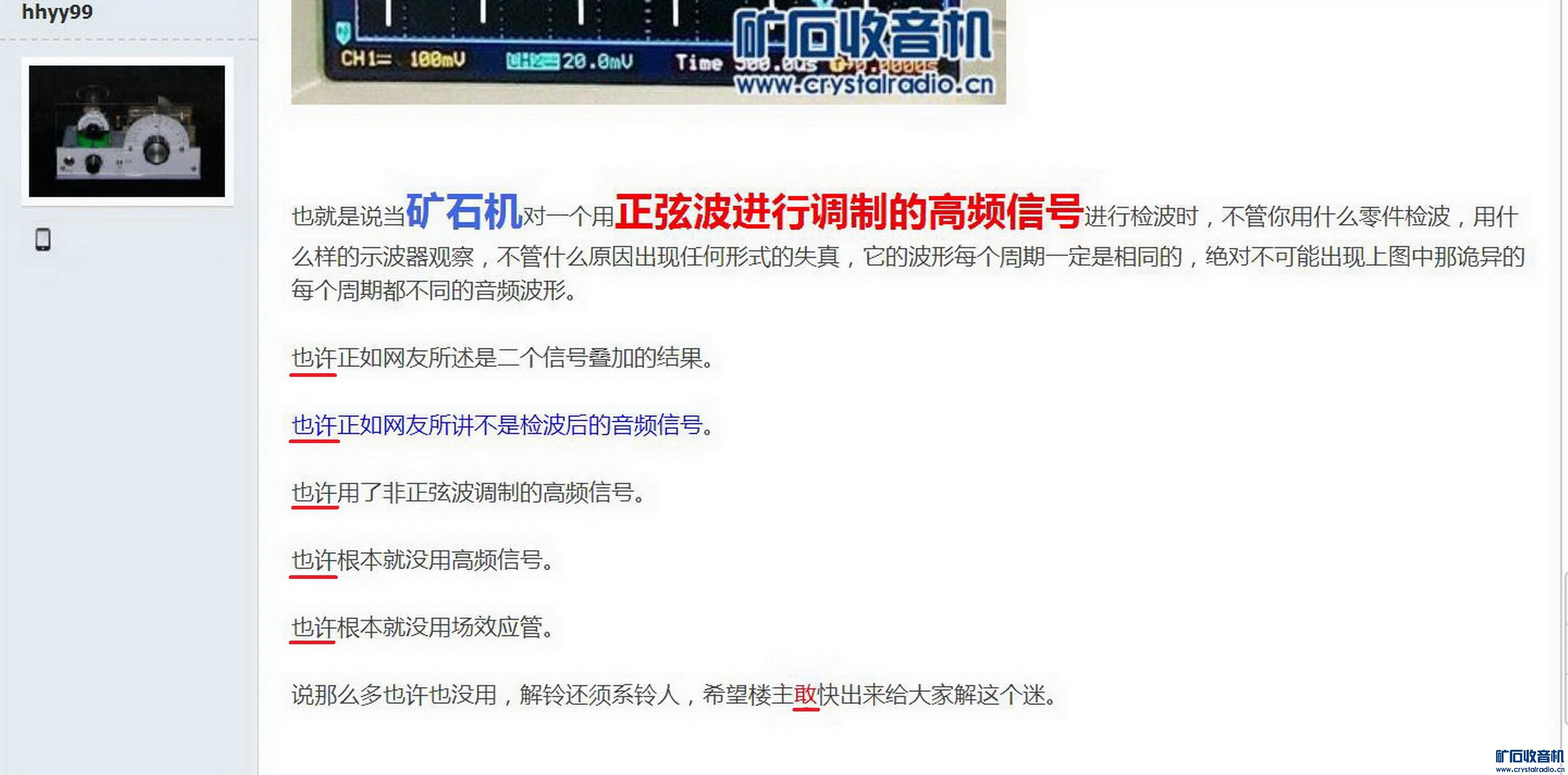

发表于 2022-10-23 21:49:06 | 显示全部楼层
航标灯老师,您好!
对于您的测试,数据真实性已经无需再次怀疑,但是您的测试我将会提出新的疑问:
对于3DQ检波,由于波形的变化太过庞大,已经不适应观察,所以这里我并没有使用这个名称为“严重失真不好听”的器件,我这里取用的是一个您帖子中2AP4的测试:
https://s1.ax1x.com/2022/10/23/x29hVI.jpg
在2AP4的测试中,我截取了一个图片上的波形图,发现信号在录入上的峰值差异仍然明显比输入信号的包络峰值差异(也可以说是稳定度)要大得多。
个人觉得这是非常有意思的现象,因为按照已经成熟的检波理论而言,检波输出每一个波形的幅度应该是不变的。至少不应该是仪器所能检测到的,如此明显的变化。
这里我的怀疑可能是高阻耳机和SH-091B的差异,耳机带动了耳机端电压的失真。
但是由于并不是我身处于其中的现场实验,我并不能做测试。
在对您的实验表示一定认可的同时,在下的愚见是:
可以使用一个300欧姆的固定电阻去代替3DQ测试的这个耳机,观察波形有什么变化。
同时也可以使用4000欧姆的固定电阻去代替高阻耳机测试波形的变化。
同时,使用一个等于R(D-S)的等效电阻(在我在测试中,大约等于2500欧姆)去替代300欧姆的耳机再去观察检波效率。
使用一个变压器去匹配64欧姆的动圈耳机或者4000欧姆的在二级管中使用的高阻耳机在3 DQ上,同时观察有什么变化。
为什么这里我提到了要用动圈耳机呢?因为动圈耳机的阻抗非常稳定,效率非常低,反电压很低,音质也很好。
同时要注意,由于3 DQ的阻抗较低,高频滤波电容要增加到4700-6800pF。
另外注意到的一个特点是:SH-091的交流阻抗是300欧姆,而高阻耳机的直流阻抗是4000欧姆,交流阻抗远高于直流阻抗(我引入的帖子中,他甚至可以达到20k到40k)。这是一个不引人注意的点,但是这应该在测试的帖子中得到一定的提示。
