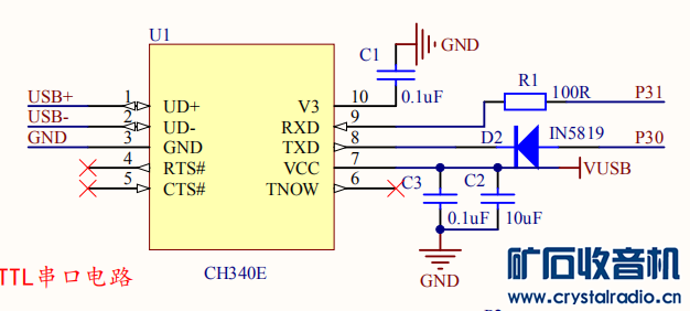

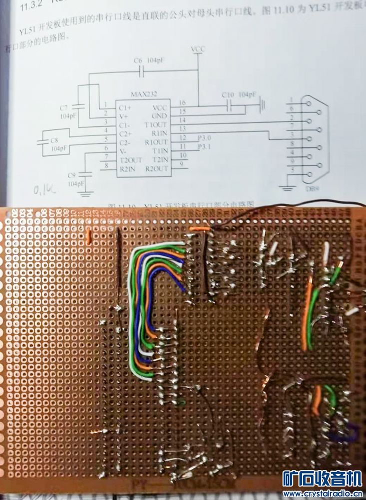

    已经买了IC座和一些c52和c15等单片机芯片做了一个最小系统的c52开发板并扩展USB和RS232口USB驱动在电脑也安装了就是通过USB线连接电脑找不到USB口,通过RS232线连接单片机用烧录程序烧录也是没有反应,USB是CH340GUSB转串口芯片,RS232口是用的MAX3232CSE转换芯片,这两个转换芯片的输出PXD和TXD连接线是并联后连接到C52口P3.0P3.1. 微信图片_20210115105237.jpg 微信图片_20210115105218.jpg
单片机系统没问题,单片机连接电脑流水灯就闪烁起来换一块同样,卖家提前烧录了流水灯看单片机芯片有问题没有。
   请教这两个转换芯片的输出PXD和TXD连接线是并联后连接到C52口P3.0P3.1.对不对,怎么排查故障,谢谢!!!

用一个CH340就可以了, 不需要Max232 。
发表于 2021-1-15 11:54:28 | 显示全部楼层
啥叫电脑找不到USB口?CH340芯片属于UART芯片,在电脑上是被识别成COM端口的,可以从Windows设备管理器的“端口”这个类别下面看到,例如我的电脑是分配成COM3,那么你在ISP工具里面就要选COM3,。具体你的电脑是分配到哪个COM口你需要自己看。

啥叫电脑找不到USB口?CH340芯片属于UART芯片,在电脑上是被识别成COM端口的,可以从Windows设备管理器的“ ...
谢谢,没有描述清楚,插上USB线后在电脑COM端口或USB口都没有变化 ,在下载软件没有发现新增加端口符合。
发表于 2021-1-15 13:03:02 | 显示全部楼层
你先确定代码没问题。
然后确认USB驱动没问题,插上后有com口出来。
波特率之类的都选对没有,定时器参数对不对,不对的话波特率完全不对。

     谢谢指教,串口通信还没设置,是下载程序没有发现串口,RS232口是用的MAX3232CSE转换芯片书本连接线TlOUT和RlIN连接串口号2/3应该是2/7.USBCH340GUSB转串口芯片电路图与楼上老师提供的电路不一样,下班回家修改看看能不能行。
发表于 2021-1-15 14:49:06 | 显示全部楼层
CH340虽然是低速USB接口芯片,但是对USB的数据线和晶振,电源的布局也是有一定要求的。像你这样装大概率跑不起来,要想学单片机,买块现成的USB-TTL转接板就完事了,没必要这么折腾。

发表于 2021-1-15 17:07:38 | 显示全部楼层
1.看到过相关信息USB的数据线需要屏蔽地线满铺等等,这有误导之嫌,其实没必要。
2.CH340是USB转TTL串口,MAX3232是串口电平转换芯片。
3.很多新电脑没有RS-232接口,就要用CH340。
4.电脑有RS-232接口的可以用MAX3232。
5.某宝上有不少STC51的最小系统板,上边既有CH340也有MAX3232,价格很低,提供例程和电路图,不妨买块试试。
发表于 2021-1-15 17:28:44 | 显示全部楼层
接usb为什么用max3232串口电平转换?

谢谢关注,没有描述清楚,电脑和二手台式仪表连接有RS232口,所以在单片机上也做了一个RS232口是用的MAX3232CSE转换芯片,
