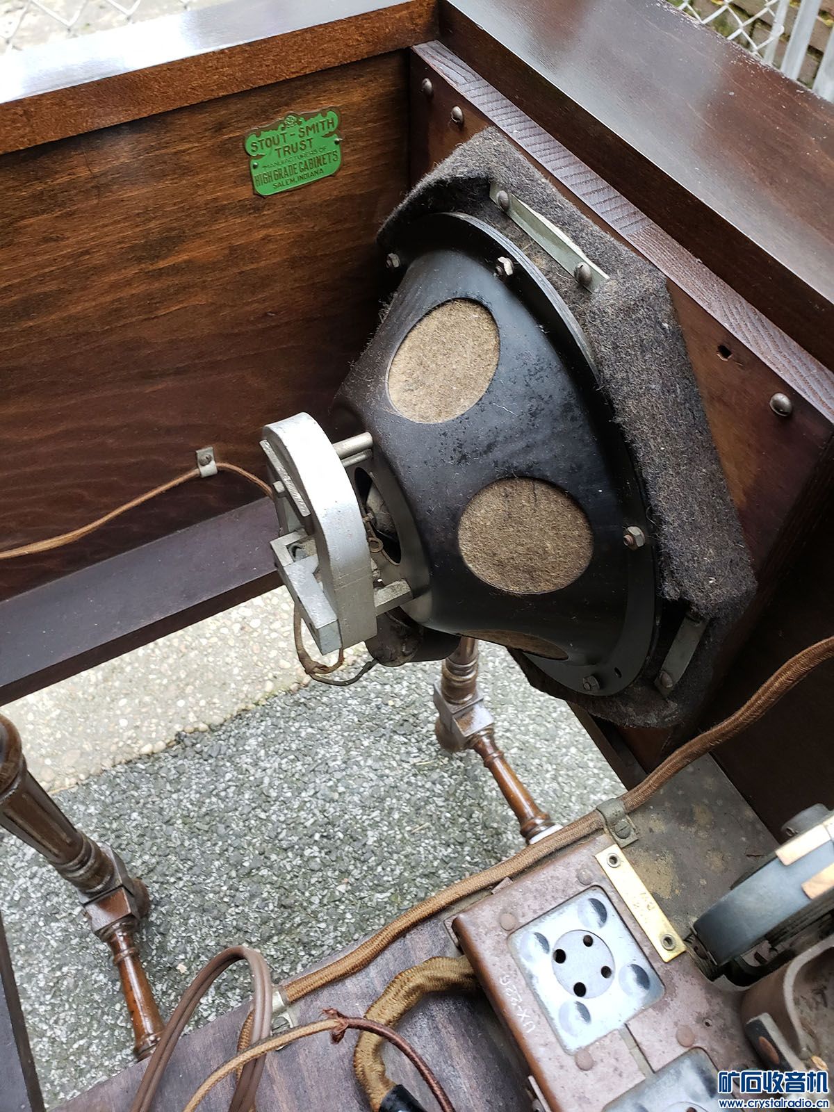

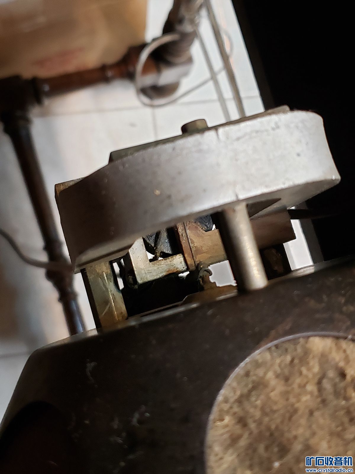

 楼主| 发表于 2021-1-19 11:41:23 | 显示全部楼层
378667894 发表于 2021-1-14 18:39
这个舌簧喇叭很特别,请把磁铁、线圈部分拍照出来欣赏欣赏,谢谢。
喇叭在机箱子里,光线暗,不好拍,选了这几张图片给你,是否看得清楚?
