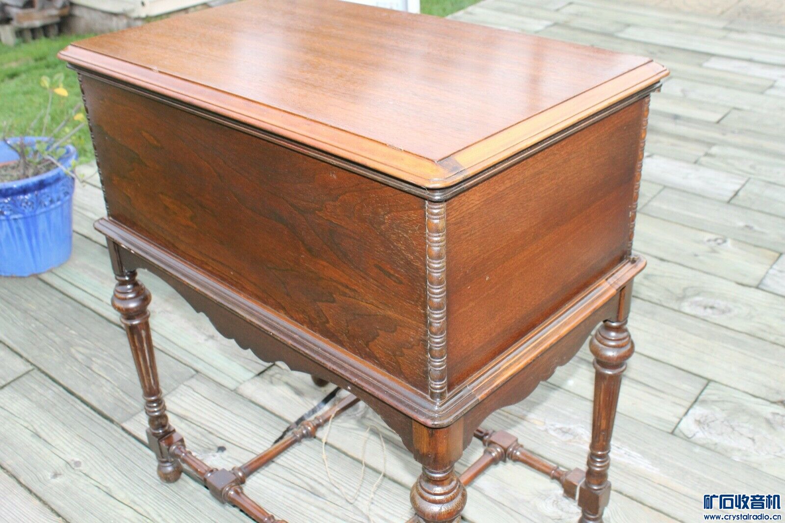

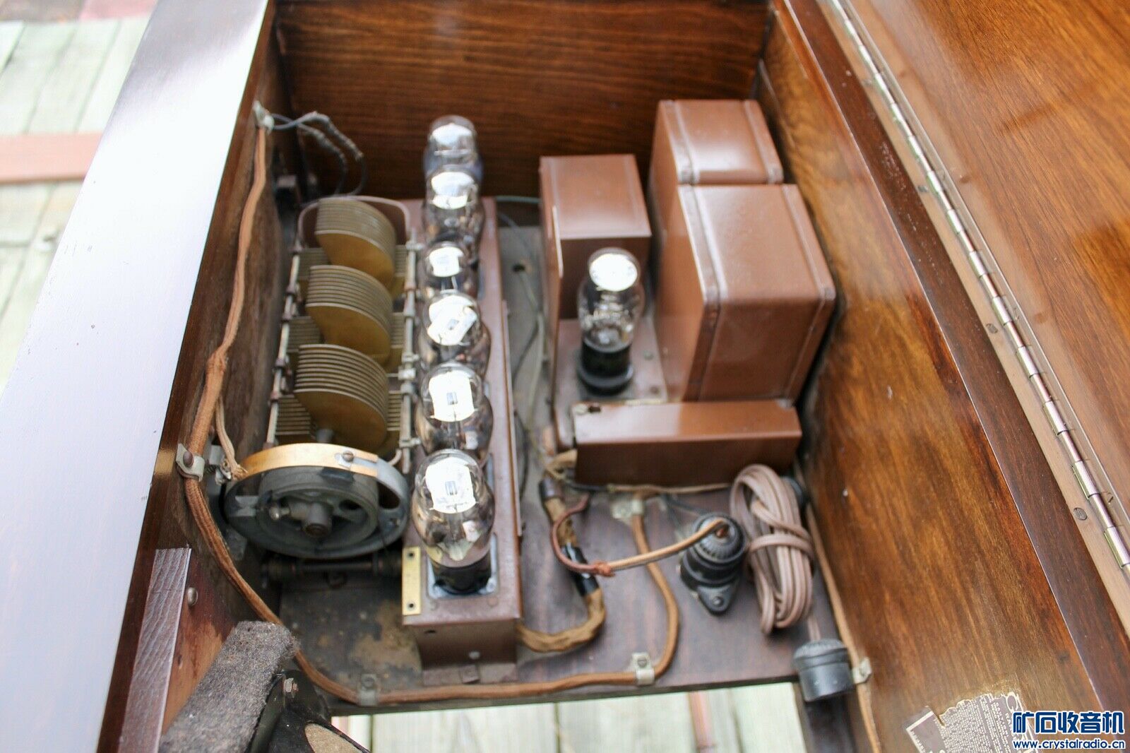

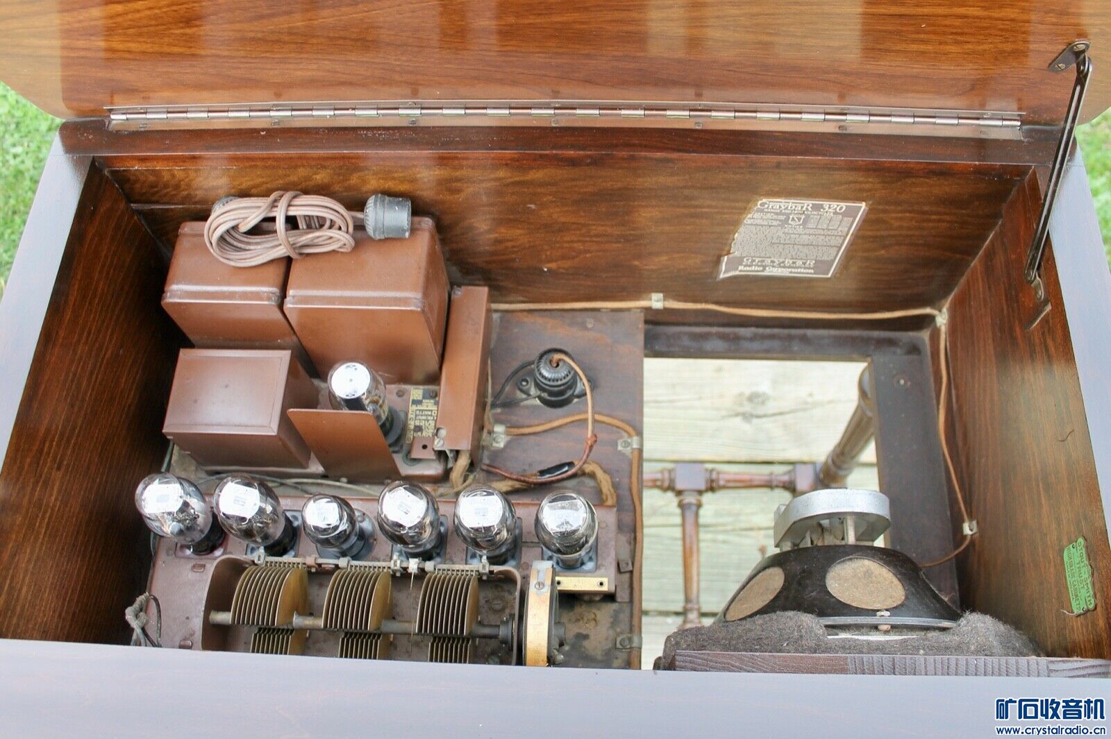

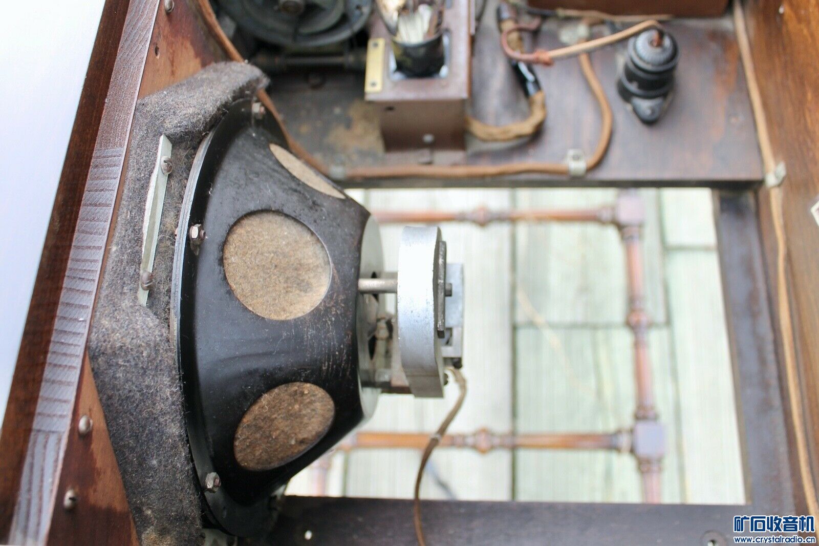

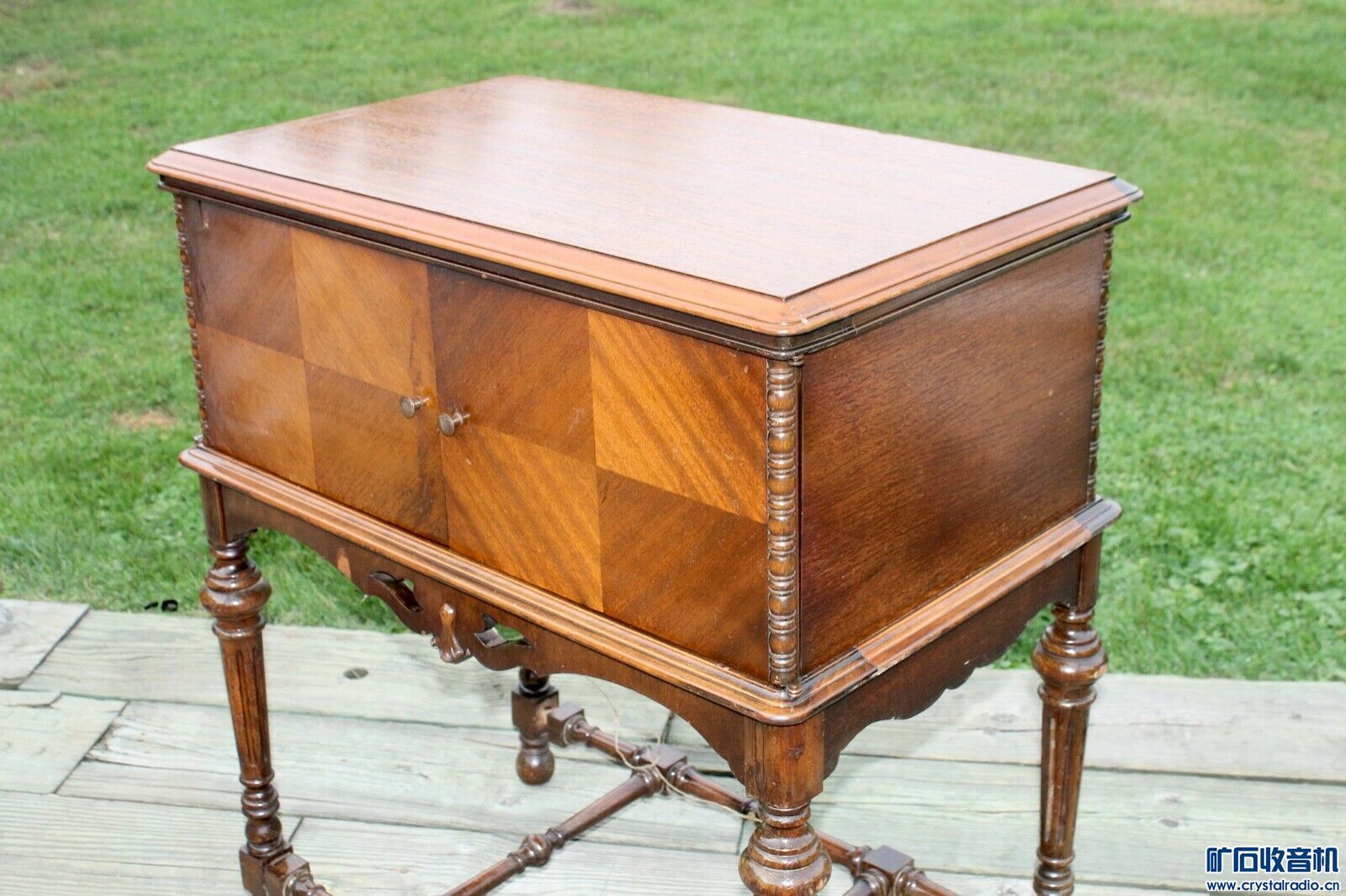

刚刚买了这个古董收音机,不知道是否可以修理?七只电子管,舌簧喇叭,好像只能接收中波,请教朋友们指点

该机品相很好,表面看比较完整,先把电路测绘出来,能否修好的关键是配件。

GRAYBAR 320 / RCA Radiola Tube Radio

品项不错。机器能够修复概率是比较大的。先点亮电子管。再测量B+电压。

美国无线电公司RCA 320 电子管收音机1928-1929出品

只要胆管是好的,应该好修吧

这个是古董,不是收音机。就象那个上亿元的鸡缸杯,不是茶具一样。注意:这些收音机,都是100V-120V供电的,别直插我们现在使用的220V市电。
